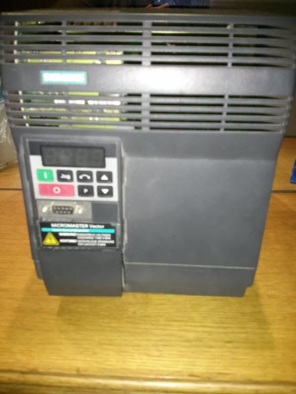

 Buenas, este fin de semana no he trabajado en el torno, pero os pongo unas fotos de mi nueva adquisición para este proyecto. Por lo que me han dicho me servirá para mi cumbre. Me lo ha regalado un buen amigo, que os parece??

El variador es muy bueno..pero CREO por lo que leo en la placa de caracteristicas que es de entrada TRIFASICA A 220V y salida trifasica a 220v..con lo que como tengas monofasica como que no te  va a servir...a no ser que tambien admita entrada monofasica cosa que muchos variadores de entrada 220 admiten..seria cuestion de mirar el manual..por potencia de salida vas mas que sobrado ya que el cumbre lleva un motor de 2cv y ese variador da para un motor de 5cv..

me he imprimido el manual (o el que creo que es su manual), si me dices donde he de mirarlo, lo busco ahora mismo.

es que sin tener el manual delante o se donde viene..pero tienes que buscar linea de entrada a ver si admite 220v monofasisos o solamente 220v trifasicos..es que algunos variadores como por ejemplo los chinos admiten indistintamente monofasica o trifasica ambas a 220v...en el siemens no lo se..si el manual lo tienes en pdf me lo envias a mi correo electronico que esta en mi perfil del foro y te lo miro .brinda

Bueno despues de leerme a toda leche el manual en la pagina 67 dice que si que tu modelo puede funcionar indistintamente con entrada monofasica a 220 o trifasica a 220v
Todos los convertidores MICROMASTER de CA monofásica y trifásica de 230 V (excluido el modelo MM400/2) son aptos para funcionar a 208 V.
Todos los convertidores MICROMASTER Vector de CA trifásica de 230 V pueden funcionar con CA monofásica de 230 V
tu modelo es el 21-8cc40 con lo que es posible enchufarlo en monofasico..osea que as triumfao con ese cojonudo variador .brinda .brinda
