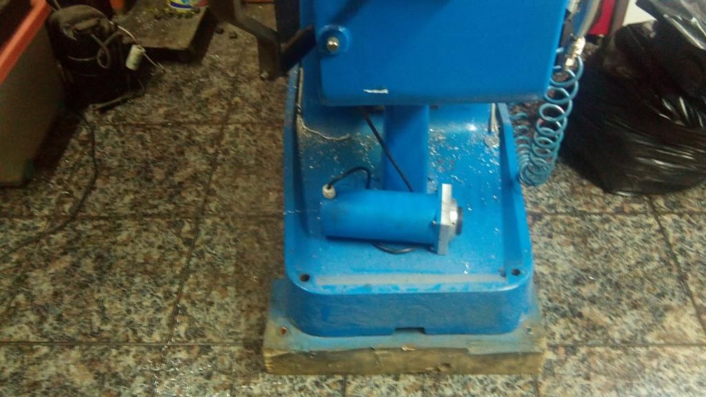

« Respuesta #9 en: 03 Agosto 2014, 00:56 »
Hola a todos:
Gracias por responder a todos.
Como una imagen vale mas, paso a mostrarla.
Como se puede comprobar, no puedo ponerle nada en sus puntos de anclaje, hasta que quite las maderas.
El tema de usar un "perpal, pata de cabra, etc ) a consecuencia de estar la madera de atrás aún mas hacia fuera me lo impide.
Instalar un gato debajo, no cabe. Ahora entre la base y el suelo solo hay 20 cm. ¿ Como colocar el gato ?
Alguno de los vídeo ( muy chulos ) ya los había visto y me construí el gato con el soporte, pero se me volcaba cuando empezaba a hacer esfuerzo,
necesitaba alguna plancha o pasamano para darle mas base al gato. Y mira que es la opción que mas me gustaba ( por rápida y económica ).
Y a la hora de dejarla instalada, ¿ qué es mejor ?
Ponerle patas de goma.
O dejarla en el suelo y sujetarla a el con pernos y tacos químicos.
O instalar en el perfil de la fresadora que toca al suelo una goma rígida gruesa 0,5 ó 1 cm ( para evitar vibraciones a la máquina ) y sujetarla al suelo con tacos químicos y pernos.
Me sigo mirando los vídeos y veré si hay mas opciones interesantes.

yo lo que hice es en vez de poner una madera a todo lo largo poner 4 maderas en las esquinas, asi me quedo libre el centro para meter el perpal, no se si puedes volver a elevarla con la traspaleta y hacerlo como yo te digo.
el tema de dejarla en el suelo creo que es mejor con tacos de goma tipicos, vamos, las patas de goma con su varilla roscada, pero mejro que opinen los expertos.

Estoy con Jmllosa,. la maquina sobre tacos de goma que tambien hacen de ventosa.
Dos perpales, uno a cada lado con el forzudo correspondiente.
Se levanta un poquito y bien le pones los tacos por los agujeros o cortas el esparrago del taco lo justo para poder ponerlo por el agujero del pie,. o le pones una madera un poco mas delgada y vas bajando de una punta y otra hasta que llegues al piso,. ni gatos ni perros ni nada.
