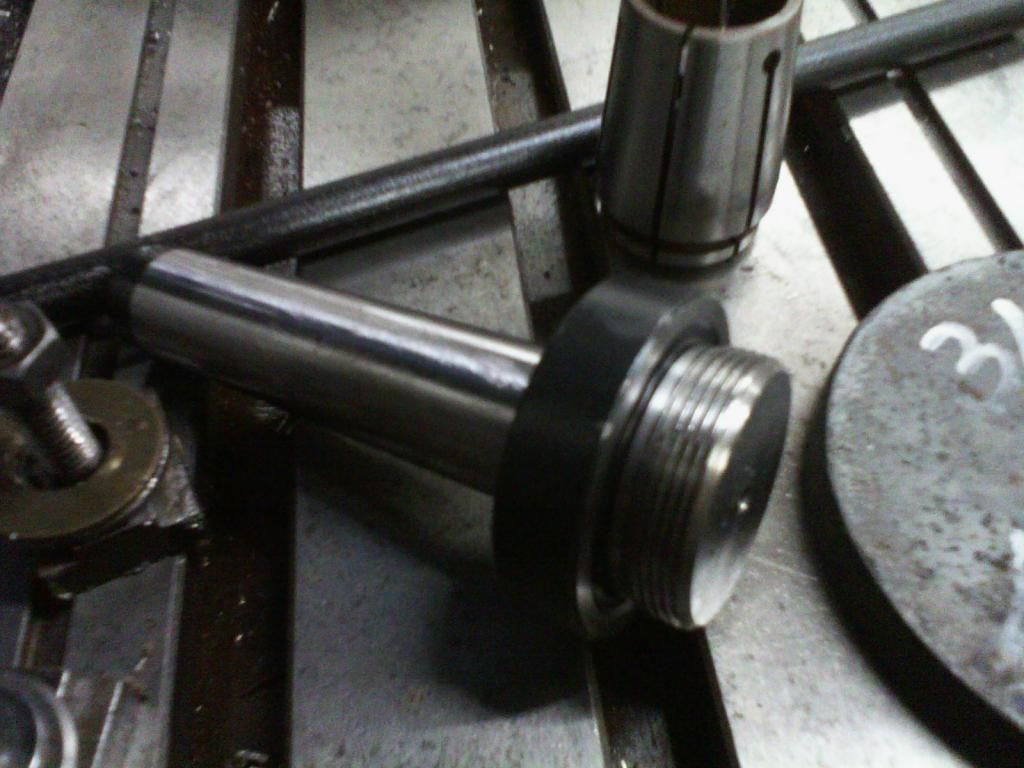

Bueno gente, me decidí por un diseño que se agarre del eje de la fresadora directamente, me parece la opción mas robusta, y no de la boquilla porta fresas.
Así que ni corto ni perezoso me fui de paseo por las juge... ejém, ferreterías industriales que venden maquinaria y herramientas y conseguí algo ya hecho para ahorrarme parte del trabajo y en parte porque nunca voy a conseguir la exactitud y dureza de una herramienta comercial bajo normas de construcción:
LLeva una rosca especial de 37,7 que esta en otro hilo el tema de averiguar como hacerle la rosca: http://foro.metalaficion.com/index.php?topic=17691.0

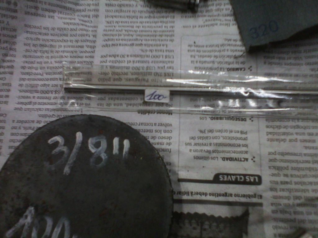

Una pletina de 3/8 por 100mm de diámetro, o sea tengo para un mes de trabajo solo llevarla a 80mm en finas pasadas de 0.025 o 0,50mm. Pero es lo que hay.
Para eso perforo a un medio + o - y monto con tornillo cortado al plato del torno.

Vista del cono para el invento:

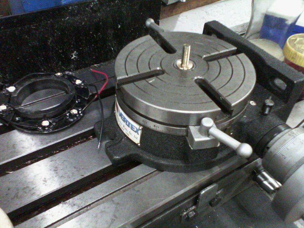

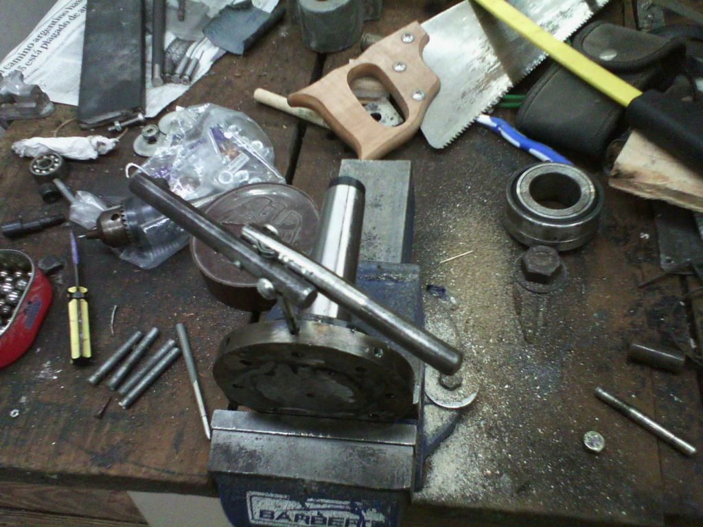

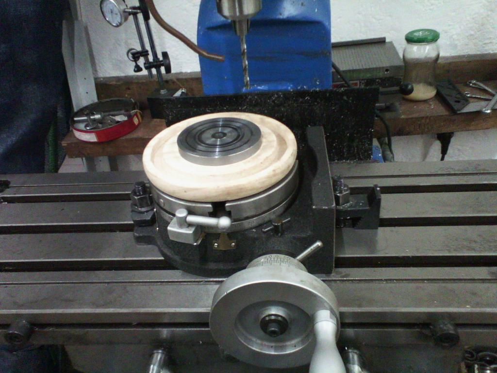

Un invento de otro hilo colocado en el plato divisor:

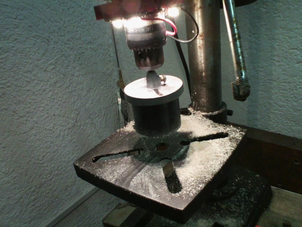

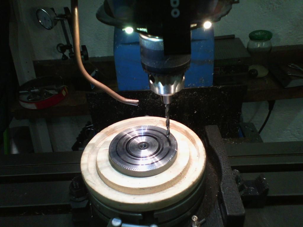

Plato de madera para viruta y no perforar mesa rotativa colocado:
Estreno de mesa rotativa:

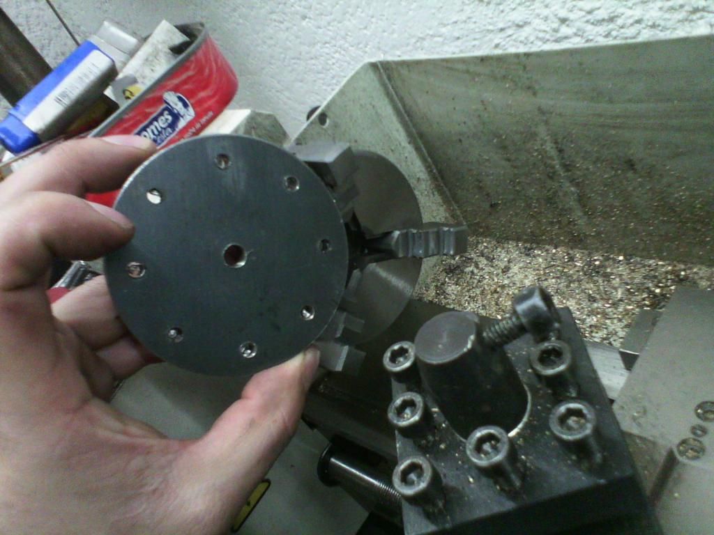

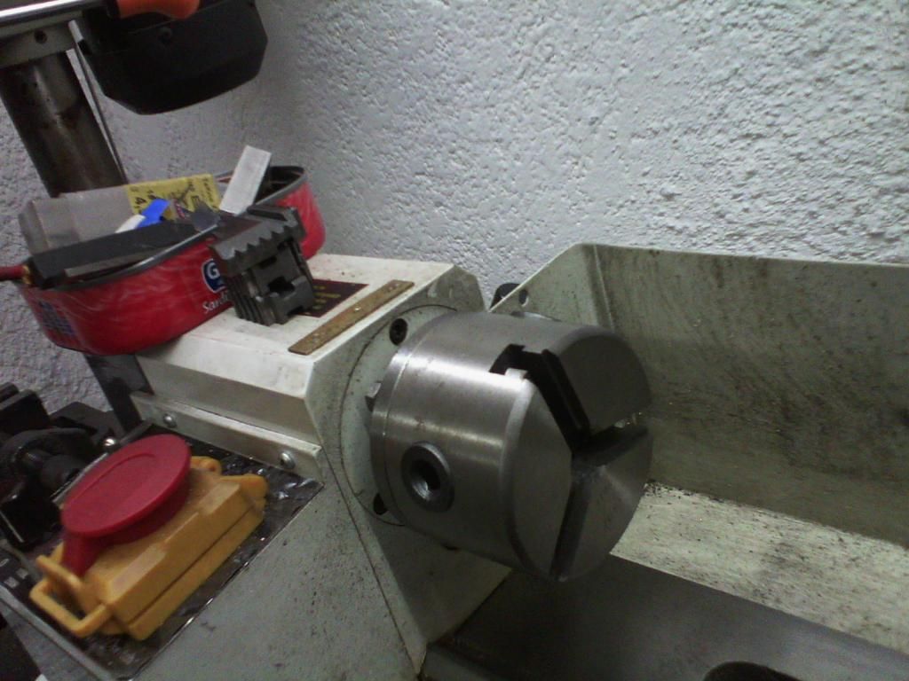

Ya en el torno me doy cuenta que no calcule el diámetro externo de agarre de las garras, o sea no tengo como mecanizar el agujero interno, el plato es de 80pero las garras externas dan para +-7 centímetros de diámetro:

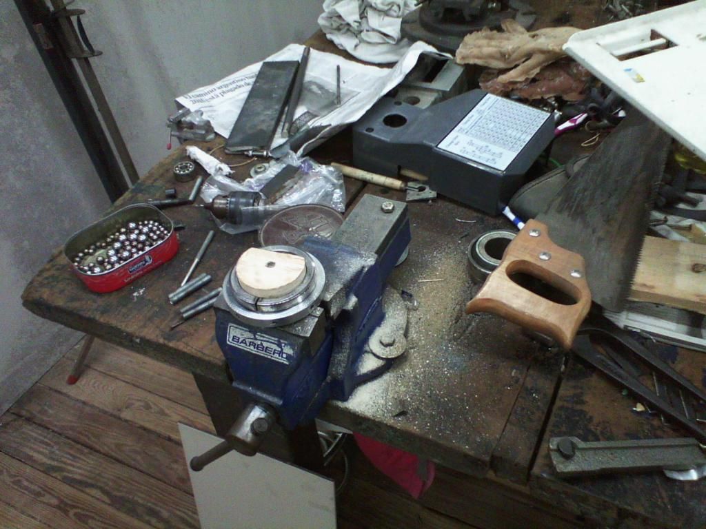

Cortando horma de maderita:
Torneando a medida final maderita:
Atornillando maderita al eje central antes de hacerlo desaparaecer:

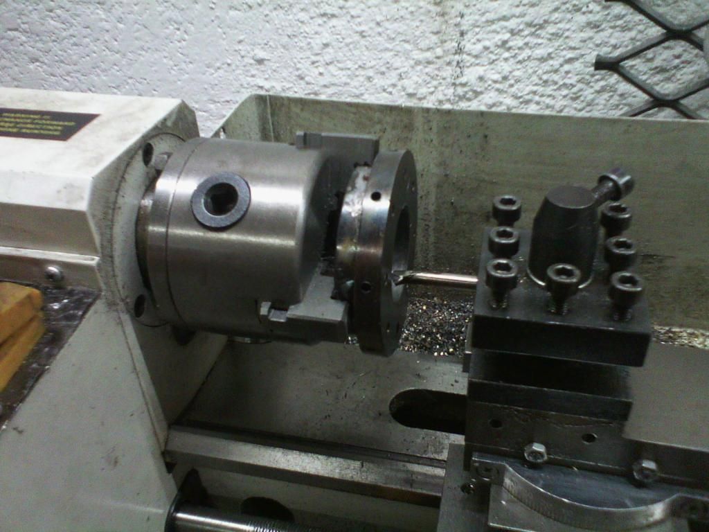

Ya puesta la pieza  a mecanizar en el tornito gracias a pieza intermedia de restos de caja de rulemanes pegoteada con soldadura para poder tornear:

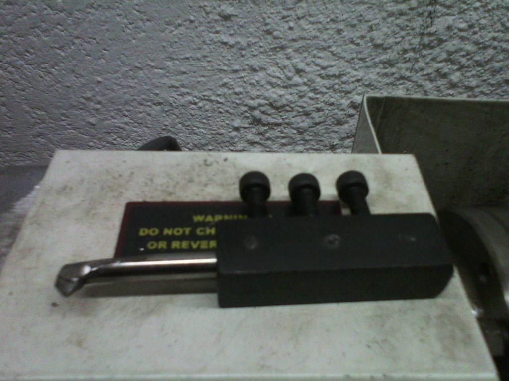

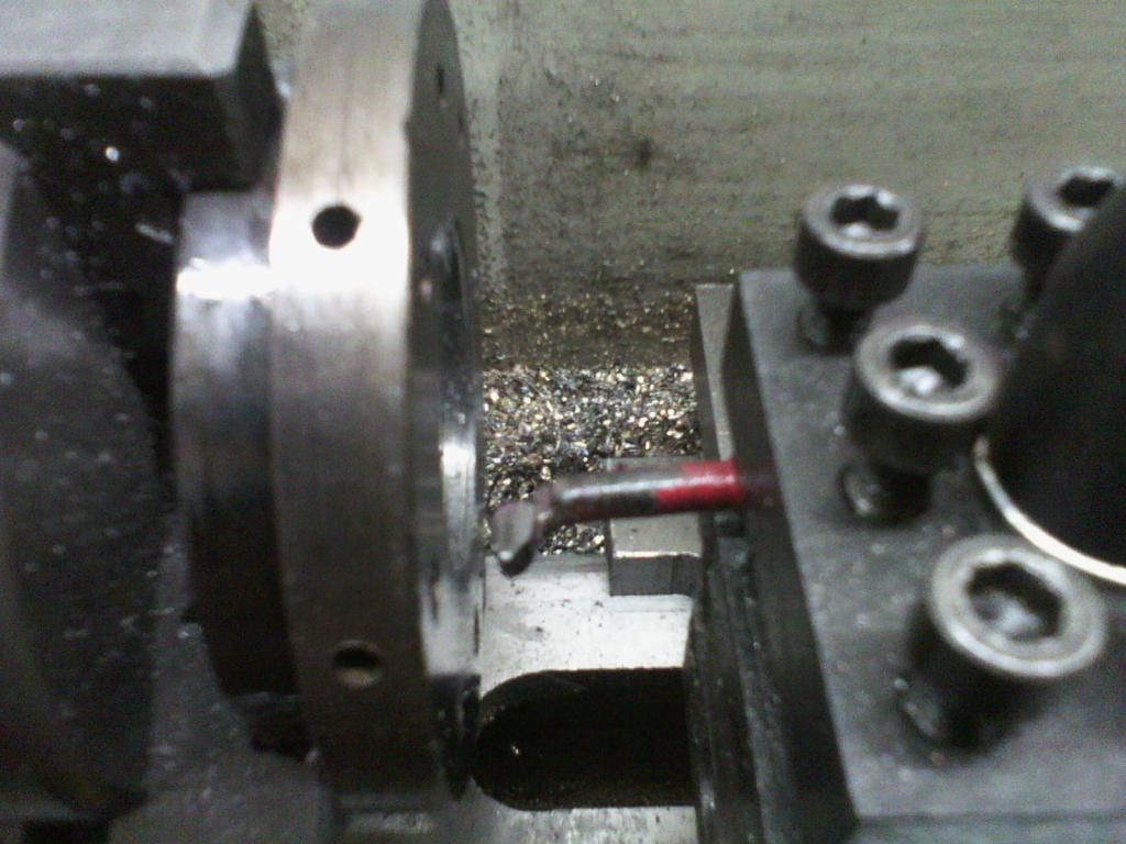

Torneando con widia:
Widia se rompió así que tuve que reemplazar con invento de herramienta interior con cobalto soldado, la verdad... hasta anduvo mejor y mas barato:
Detalle:

descentrado
