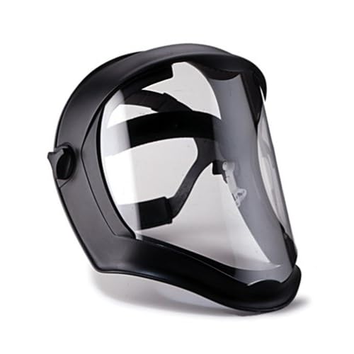

    Me alegra mucho comprobar a la vista de los últimos hilos que existe y al mismo tiempo se está creando en el foro una conciencia progresiva sobre la peligrosidad de las máquinas y el mundo del mecanizado en general.
Como dice Okabum, si nadie te advierte del riesgo de accidente, el desconocimiento y el entusiasmo por esta afición/profesión tan bonita te pueden dar un disgusto.
Por cierto; esa pantalla/máscara está fenomenal. El único inconveniente que suelen presentar algunos modelos muy cerrados es que cuando hace frío tienden a empañarse.

fly, con respecto a la mascara no se ese modelo, pero se que muchas tienen un recubrimiento anti fog, yo particularmente uso antiparras con ese proceso y a no ser que el cambio térmico sea muy importante no se produce vao.

las gafas normales no las puedo usar porque ya uso gafas, y son incompatibles las dos a la vez, por eso el comprarme esta mascara, porque intenté con una de desbrozadora y las esquirlas se cuelan por el hueco que queda entre la pantalla y la cara, y efectivamente, llevan tratamiento anti-vaho por lo que es muy comoda. y como queda la cara bien tapada y no se mueve de su posicion puedes comprobar el trabajo sin tener que quitartela. En concreto es esta
http://cgi.ebay.es/UVEX-S8510-BIONIC-FACE-SHIELD-AF-BY-SPERIAN-1-EA-/380208797916?pt=LH_DefaultDomain_0&hash=item588635d8dc
