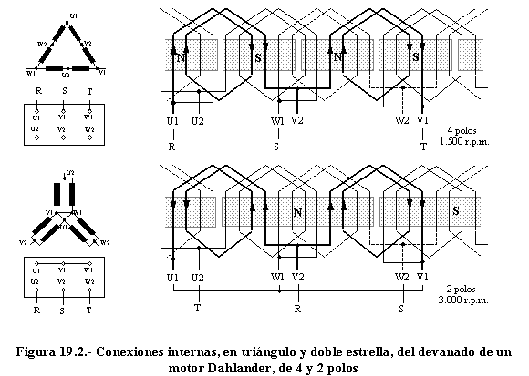

hace un tiempo que tengo este taladro, ahora al ir a conectarlo tengo problemas con el, la placa no se lee, solo la marca aeg, tiene 2 velocidades y 2 sentidos de giro, no se si esta roto o no lo conecto bien, si alguien puede hecharme una mano, soy nulo en la conexion de motores, pero en principio pienso que se deberia conectar como el de una lavadora.

segun se puede ver en la placa la tension es 220-230 V  corriente trifasica al tener dos velocidades por commutacion de los bobinados del motor,seguramente sera un bobinado tipo "DAHLENDER"
segun veo toda la maniobre es con conmutadores no hay contactores,uno de ellos conmuta los bobinados para una u otra velocidad y el otro es el paro marcha y cambio de sentido cambiando una fase,si tienes un autoransformador trifasico 220 - 380 podras convertir tus 380 a 220 y probar.

Pudiese ser un motor Dahlander, pero en la primera fotografía, el maldito reflejo del flash impide ver más. Posiblemente en este cuadro se encuentre la clave de las distintas posturas de los dos conmutadores.

llevais razon pacomuson, forane, esto es un DAHLENDER (salen mas de 6 hilos a la caja) el interruptor de levas de la izquierda es el DAHLENDER pero por lo grande que es podria incluso ser incluso inversor tiene 7 pisos, esto lo sabras si tienen 0-1-2 o 2-1-0-1-2 (este es el inversor).
El interruptor de levas de la derecha hace la inversion de dos cables pero es raro que solo entren y salgan 2 cables normalmente van los 3 cables y el los invierte.
Te pongo esquemas de telergon
http://www.telergon.es/html/cast/productos/pdf/levas-diagramas-27a33.pdf
El contactor+rele+seta de parada es un simple guardamotor exterior.
Por el tiempo que tiene el motor un 98% que es 220V III, si tienes un autotransformador como te han comentado conectalo a 380V III y saca la salida para el taladro ya que es reversible, pero esto lo canta la placa del motor.

 deberia de haber un pulsador para alimentar la bobina del contactor que pasara por el paro de emergencia,del contactor y guardamotor pasara la corriente de las tres fases a los conmutadores, el que tiene mas contactos es para la marcha rapida o lenta,el que tiene menos contactos es simplemente la inversion de giro.
 Para comprobar las bobinas en un motor trifasico normal es facil,en estos ya tienes que mirar la resistencia en los terminales ya que tienes tres puntos mas a medir.
