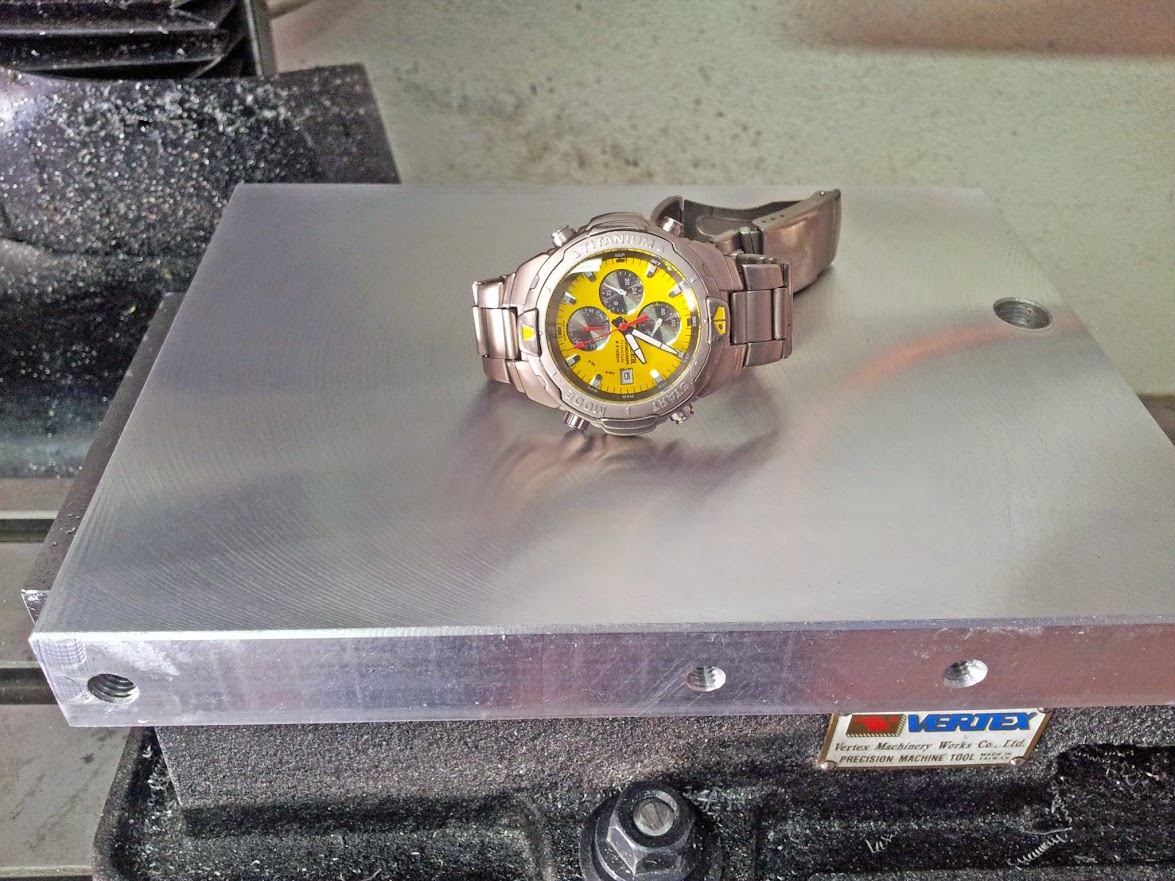

Foto 8: Después del planificado con el mandrinador a una sola pasada, el departamento de control y verificación de calidad (jajaja), detectó un fallo, la herramienta había comido más por el centro de la pieza que por los lados  ¿donde estará el problema?
Foto 9: Mi profesor siempre dice que en la fresadora hay que comprobar todo con el reloj, así que echamos el reloj y marca 2,10 mm...jajaja
Foto 10: El error estaba en que el cabezal de la fresadora no estaba totalmente vertical, bien por que lo moví yo para algún trabajo en el tanque y no lo puse a cero o bien por que se ha ido moviendo. Una vez puesto a cero, doy otra pasada a la superficie y esta vez queda bien, se aprecia a simple vista y ya no pasa el papel por debajo de la regla.
Foto 11: No obstante, volvemos a pasar el reloj, esta vez el bueno...

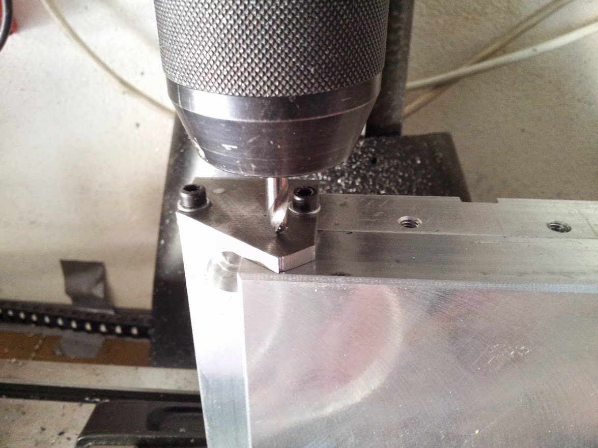

Foto 17: y esto es lo que tenemos hasta el momento... Aquí empezamos con la diferencia entre mi mesa y las demás que se han hecho hasta la fecha, en lugar de llevar ranuras, la placa superior va a ir con un patrón de agujeros roscados a 6, creo que ésto le va a dar más versatilidad a la parte superior de la mesa, ya que la podré usar individualmente para otros cometidos.
Foto 18: Asi que posicionamos la placa a reloj y  empezamos a hacer agujeros, los roscamos, los avellanamos....
Foto 19: Más agujeros,  (si hasta que me jubile tengo tiempo....).
Foto 20: y una vez terminados los 63 agujeros y más de 35 horas desde que comenzé, este es el resultado final...
