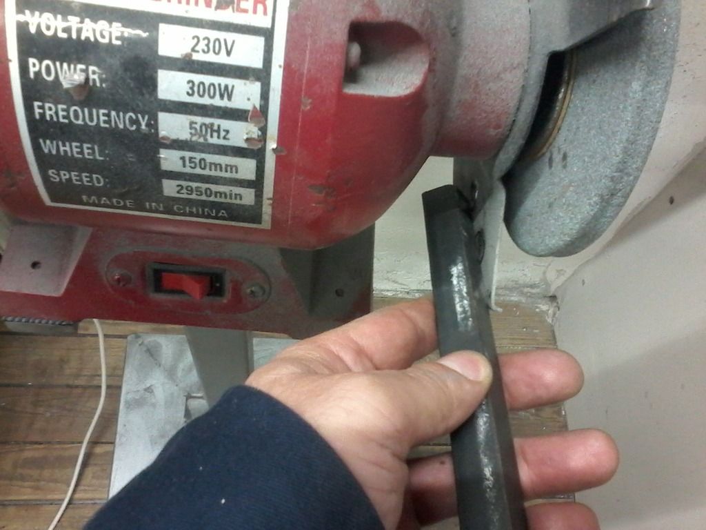

 :D Hola, perdonen las molestias, pero eso, tengo que redondear muchas piezas de 4 mm de espesor, por 8mm de ancho, por unos, 8, 12, 15, 2,2 y 2,4mm de largo.
Por lo general no me complico y luego de cortarlas, perforarlas y roscarlas les doy las formas redondeadas en la piedra de la amoladora de banco,  :'( pero luego de unas 10 o 15 piezas por mas que la humedezca en un tachito con agua, la mano se me chamuzca un poco y las punta de los dedos me queda bastante sensible.  ;D ;D ;D ;D
Me imagino que varios foreros se deben de estar riendo en estos momentos de leer esto.... ;D
El pedido de ayuda es si a alguien se le ocurre como facilitarme la tarea con las herramientas que dispongo, ya que:
-En el torno, no tengo plato de 4 garras, solo de 3.
-En la piedra amoladora ya probé agarrar con guantes y con pinzas pero o sale volando, se me rompe el guante o pierdo demasiada sensibilidad y es  demasiado peligroso.

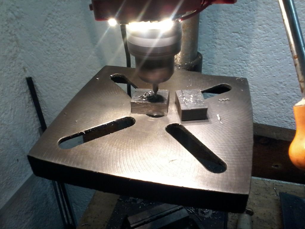

-En el taladro fresador con el plato divisor un día intenté hacer una chapuza con un tornillo pasante agarrado al plato de 3 garras, pero la primera giró la pieza, se enganchó y rompió un labio del fresolin, la segunda partió el tornillo y salió volando la piecita.
No se me ocurre como agarrarla para mecanizarla por lo menos el redondeado en el plato divisor y la fresadora y lugo pasara a un pequeño contorno en la piedra de la amoladora pero ya con el trabajo de redondeado mas grueso simplificado...
¿Quizás una plantilla en la amoladora de banco???? ??? ::) .confuso2
Agradezco cualquier aporte o sugerencia  :'(  .ereselmejor  .idea

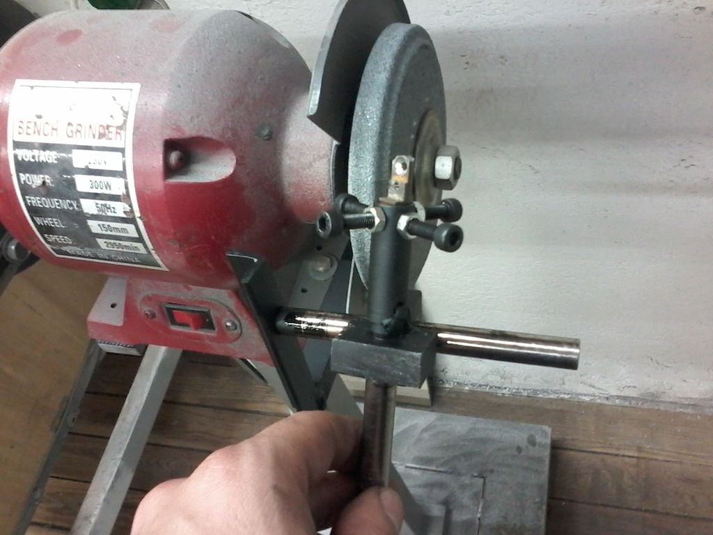

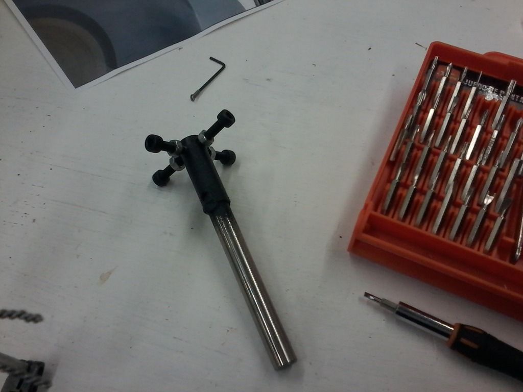

 Hola Abominación. Tal vez si te haces un mango de hierro calibrado del diámetro apenas inferior al que tiene es redondeado de tu pieza, con un taladro roscado en la punta para sujetar las piezas con un tornillo así no te vibran las yemas de los dedos después de un rato.
 Algo como lo de la siguiente imagen pero sin el soporte, o si tienes ganas de complicarlo mas también te puedes hacer el soporte.

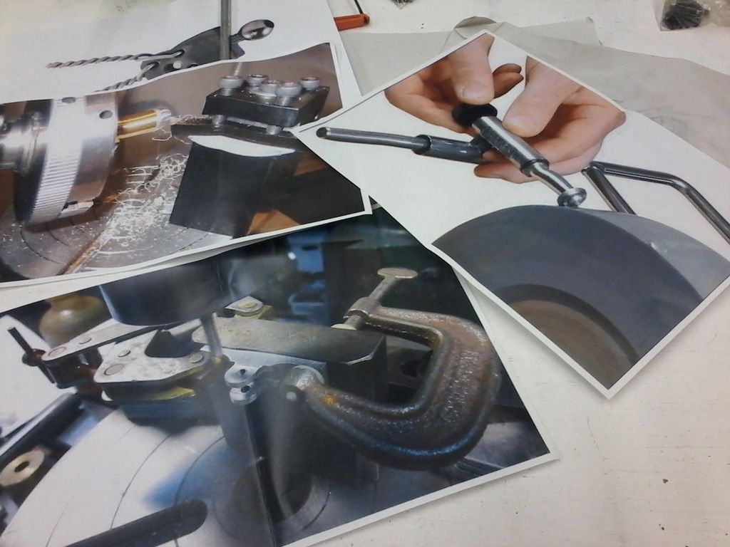

Haber si te puedo echar una mano..como tienes fresadora y plato divisor pues lo tienes bastante fácil..primero cojes un trozo de pletina o redondo o lo que tengas a mano y lo pones en el plato divisor..a esa pletina.redondo o lo que uses le tienes que hacer unos taladros..uno en el centro roscado al diámetro del tornillo que uses en la pieza donde tiene echo el avellanado.. y el otro que te coincida con el segundo taladro de la pletina que tienes que mecanizar.. despues centras la pieza mártir en el plato divisor haciendo coincidir el roscado con el agujero central de la mesa divisora..una vez el utillaje mártir colocado en el divisor pues es tan fácil como ir atornillando una a una las piezas sobre el mártir usaras como referencia para el radio que quieres hacer sujetando siempre la que tiene el agujero avellanado..una vez puesta solo tienes que desplazarte en el eje Y lo que quieras que tenga de amplitud el radio y luego pones una fresa de 12mm o mas grande ,,enciendes la fresadora y a darle vueltas izquierda derecha al divisor..una vez muevas el giro del divisor y veas cuantos grados te mueves hacia la derecha ya sabes cuantos grados debes moverte para la izquierda..y así pieza a pieza y ya no te quemaras mas los dedos..luego un pequeño retoque de piedra para quitar las rebarbas y asunto solucionado.. .brinda

Pues ya tienes dos sistemas bien Rurales.
 El mío Rural para salir del paso sin máquinas y el de Michel 100% Rural, pero con todos los chiches.
 Los dos te servirán, pero teniendo fresadora (No me acostumbro a leer las firmas de cada uno) yo me inclinaría por el sistema de Michel, que aunque te dará más trabajo también te garantiza una terminación más fina y mejor acabada y a la vez te la pasas fenómeno con la fresadora  .baba .baba

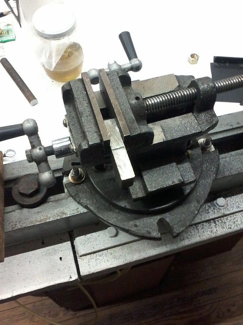

Bueno gente  :D en vistas de que me dieron dos magníficas soluciones y no decidía.
Hice las dos  ;D ;D ;D ;D .palmas .bien
Bueno, terminé muy tarde anoche y no he terminado del todo ya que me quedó muy corto un hierro angulo que hay que volver a cortar y añadir y dos juegos de tornillos los voy a comprar hoy porque ayer no tenia los adecuados.
Así que Michel y Wecheco, paso a las  .fotografo del proceso:
PD: Ni en joda me quedó algo tan prolijo como lo de la foto, si esperan eso dejen de leer aquí mismo... jajajaja.

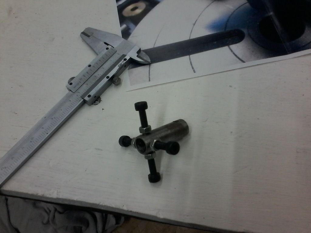

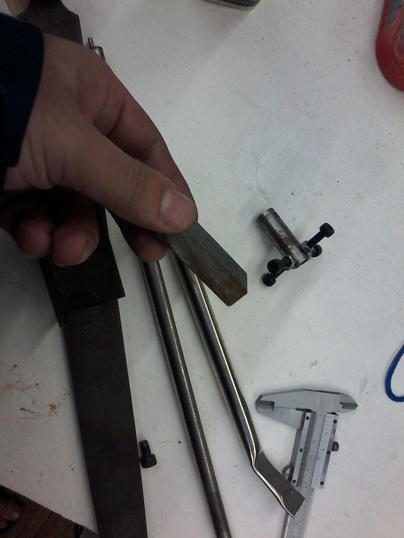

Tenia unos pedazos de fierro mal cortado, perforado y roscado de un intento fallido de ball turner que nunca resultó bien, pero guarde porque:"Para algo va  a servir" y llegó, me morí de re limar el cuadrado interno, que era para una herramienta cuadrada de cobalto, mas chica (Ahí perdí un montón de tiempo):

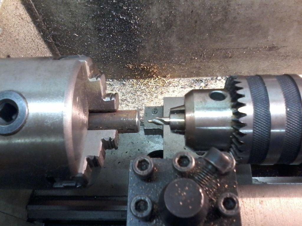

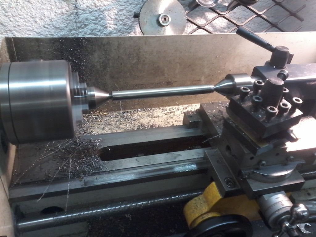

Ahora a refrentar una varillita para hacerle un eje:
Un agujerito para cilindrar entre puntos:
Un cilindradito:

Los diseños sobre la mesa de trabajo:

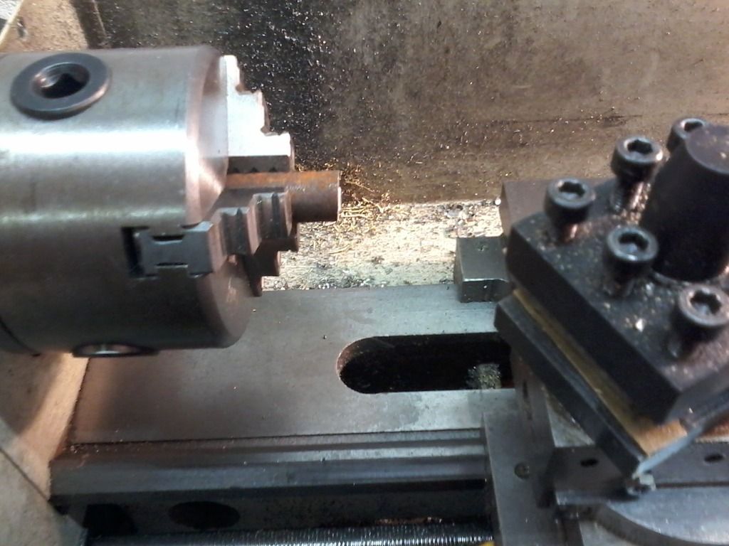

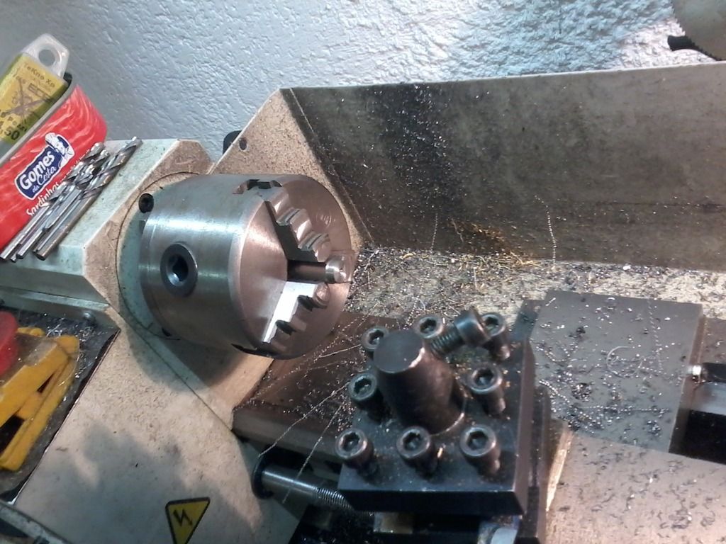

Aquí algo mas que tenia para el torno, aquí los platos de 4 garras de 80 y 100mm no llegan, así que me había hecho hace un tiempo un mandril araña, que así lo llaman en relojería, no es mas ni menos, que un casquillo del diámetro interior del tamaño exterior de la varilla cuadrada que pretendemos cilindrar con 4 tornillos que aprietan la varilla en el interior del casquillo para impedir su movimiento mientras es torneada, hace un tiempo que cambié el proceso por la que la usaba ya que lo simplifiqué, la puesta a punto demoraba mucho, las piezas eran demasiado pequeñas, no me gustaba mucho el acabado y el golpeteo me pareció que no era muy amigable con mi pequeño tornito:
Aquí estoy presentando las partes entre sí, la varillita de impresora con el angulo con la araña con un pedacito de fierro cuadrado de media pulgada de espesor, hola que tal mucho gusto, me parece que voy a cortar la planchuela en dos, la perforaré y la soldaré en cruz:
Aquí en la base casera de sierra de cinta de sobremesa que en otro capitulo de esta saga lo hice y me  quedó de P... madre de bien.
Graneteamos y perforamos primero con mecha de centro:

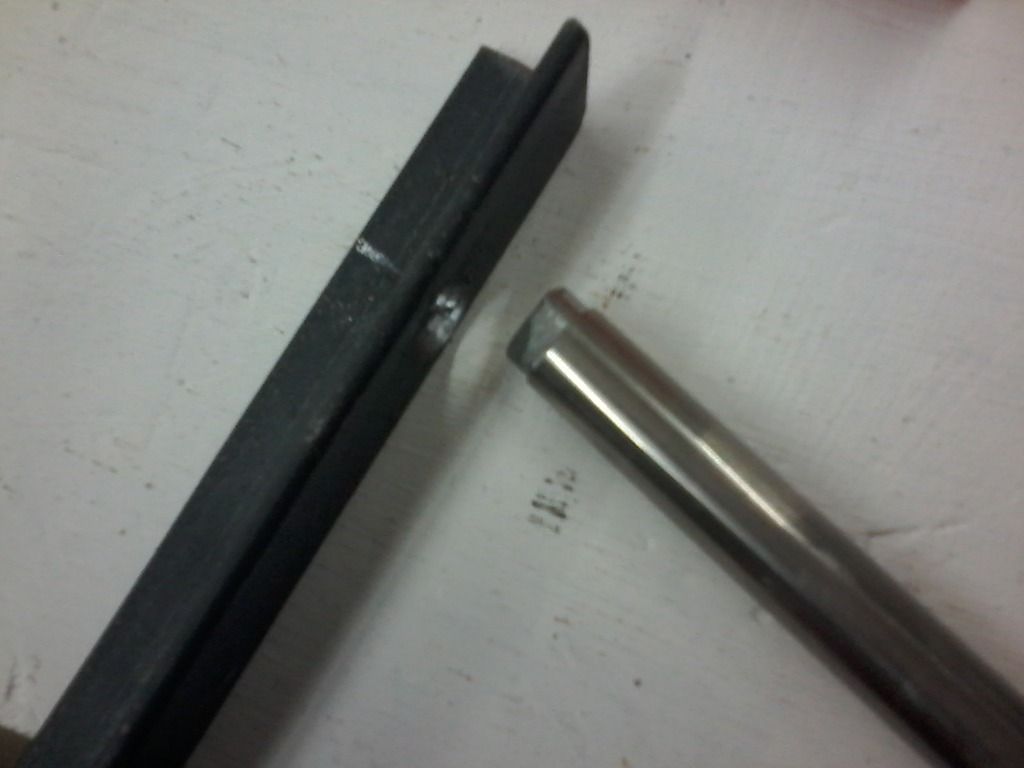

Los problemas surgen, claro se acaban de conocer y no tienen porque ser compatibles en todo, si hubiera tenido esta sabiduría cuando conocí muchas muchachas en mi juventud... bueno el tema es que los tornillos son cortos pero de cabeza gigante hexagonal, perdí pila de tiempo buscando dos tornillos del mismo pase y cabeza allen, encontré uno, opté finalmente por tornear la cabeza de los dos viejos y transformarlos a paleta ancha, mañana compraría los mas adecuados, solo queria hoy armar el prototipo:
Otro problema que rapidamente solucioné, el angulo en su cara es casi igual que el espesor de la varilla, así que la agujeree mas chico y tornee un extremo de la varilla, igual se me arrimó demasiado a la cara de donde sale la otra pared del angulo, no importa, mejor, mas traba para soldarla y que no se mueva si tiene un posterior trancazo trabajando, nada que no se solucione en la piedra, si me preguntan estaba todo calculado matemáticamente así:

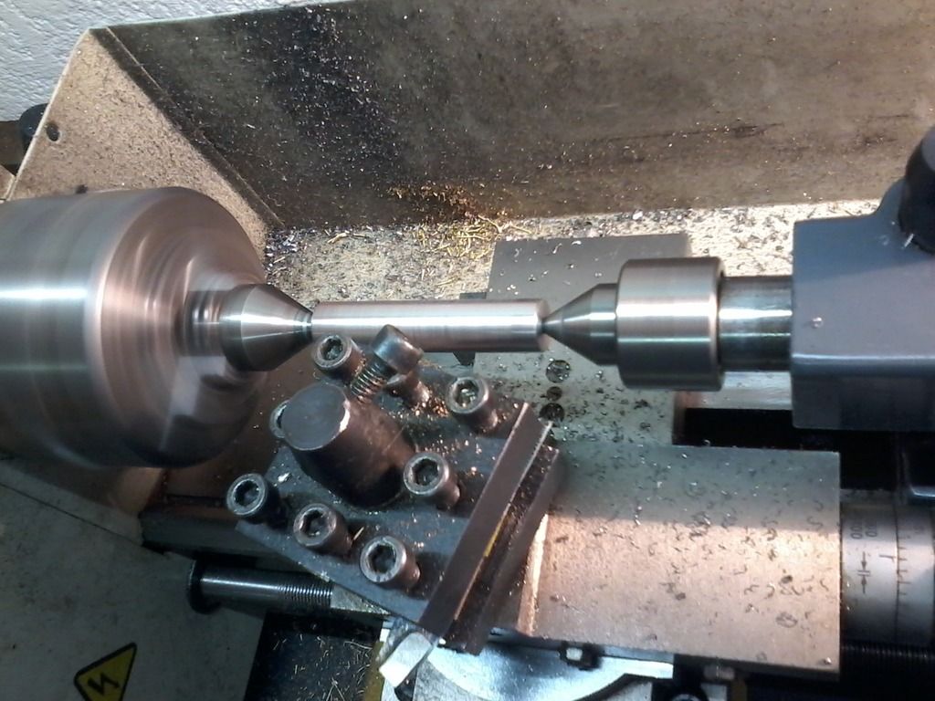

Otra refrentadita y agujereando para tornear entre centros:
Una lijadita con tela de esmeril entre centros:
Prueba del prototipo de la fresadora para las piezas largas, faltan las plantillas para piezas mas cortas, pero se enfrió luego de soldarla y no me aguantaba de probarla.

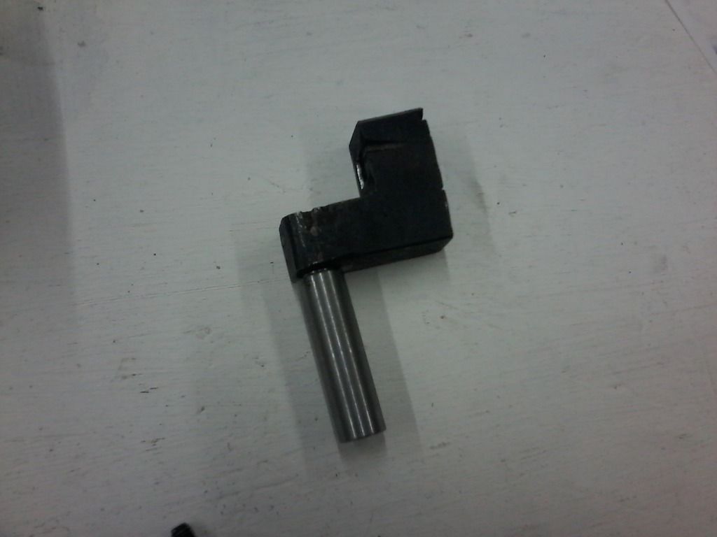

Aquí la pieza que toma los cuadrados para la amoladora, ya soldada y pintado lo que es de hierro:

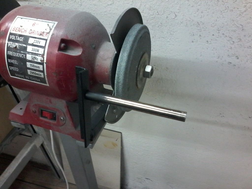

Colocado lo que va  ala amoladora de banco esperando a sus dos hermanos:
Aquí todos felices juntos, apretados a reventar y con una gotita de aceite para que corra sobre los dos ejes:

En el futuro me duplicaría este sistema por algo mas prolijo, con rulemanes, cambiaría el eje que sale de la amoladora de angulo por un eje con rulemanes y saldría un lino afilador de mechas... ??? ::)
