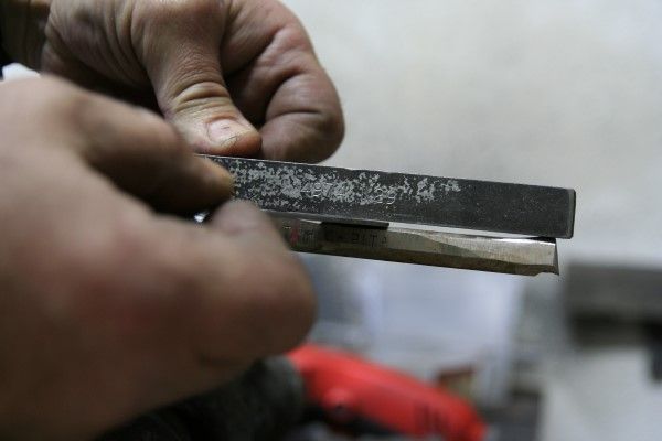

En lo que será el costado izquierdo, lo rebajo, a todo lo largo de la zona de trabajo (la que penetrará en la pieza), milímetro y medio, salvo en la zona del final, que es donde estará el extremo del filo. Lo compruebo usando, a modo de regla, el mango cuadrado largo de una herramienta del torno y chapitas de espesor conocido (de las que uso para calzar las herrmientas en la torreta del torno), a modo de galgas:

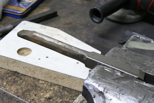

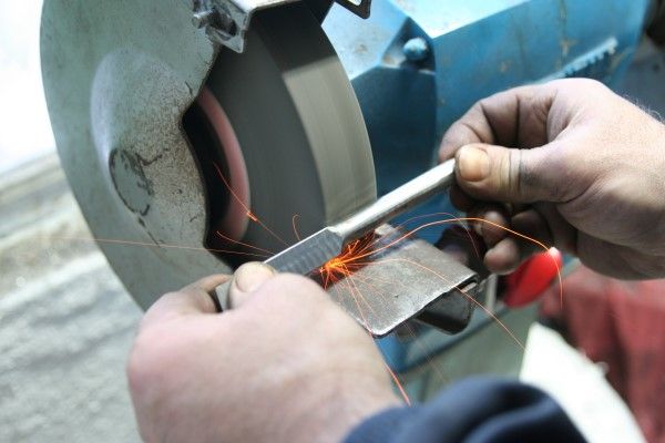

Sigo con la radial dando la forma a la barra, hasta que se aproxima lo suficiente a lo que quiero:

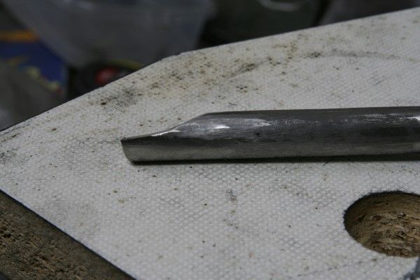

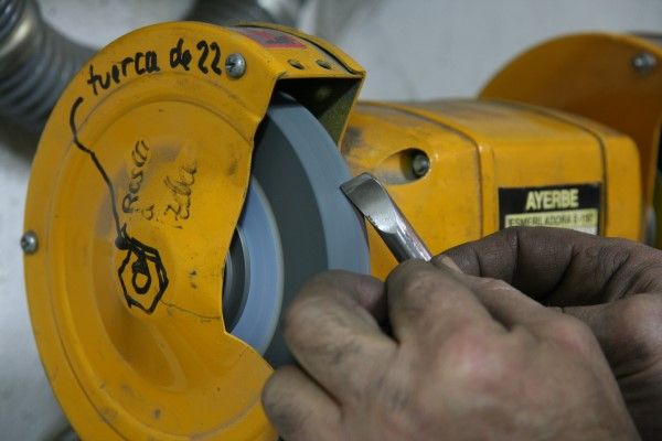

Continúo en el esmeril, combinando movimientos rápidos rectos a izquiera y derecha con otros de redondeamiento, girando la barra alrededor de su eje, poniendo especial cuidado en no cargarse el saliente del final del costado izquierdo:

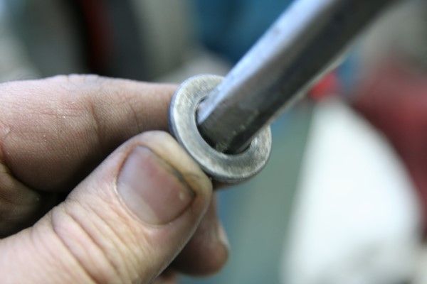

Aquí viene muy bien usar alguna arandela, que ayuda mucho poniendo de manifiesto las imperfecciones:

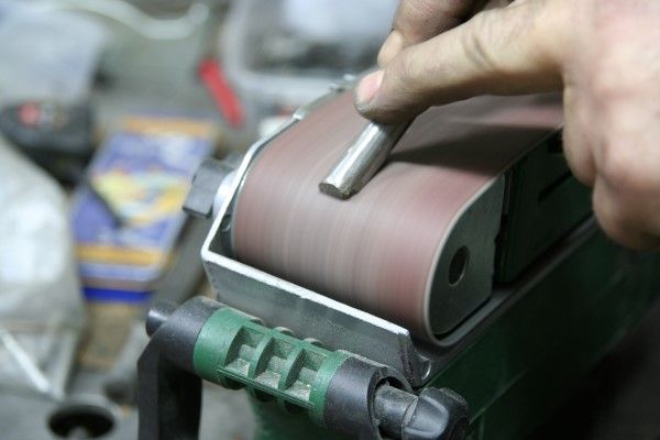

También viene bien una lijadora, para dejar más curiosa la zona superior cercana al filo y toda ella, en general:

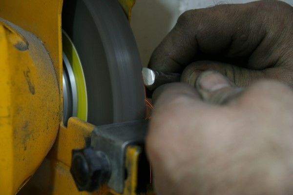

Naturalmente, lo más importante es la zona del filo. Aquí haciendo un pequeño canalillo justo encima del filo, para darle "salida", es decir, un cierto ángulo de desprendimiento positivo. El brillo de la foto engaña. La parte brillante que se ve en el centro de la foto es la parte frontal de la barra, que queda bajo el filo y es convexa, aunque en la foto parezca cóncava:
Una zona crítica, con la que hay que tener especial cuidado, es la zona final del costado izquierdo, próxima al extremo del filo. Es muy importante que esta zona quede bien, pues estas cuchillas, aunque cortan avanzando (al penetrar en la pieza), también cortan (y bastante bien), al retirarlas, si se hace con tiento, sin avanzar ni retroceder el carro transversal, igualando bastante el corte que hacen el penetrar. Aquí repasando esa zona:

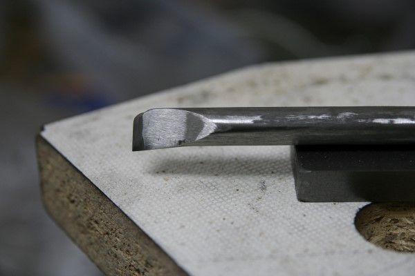

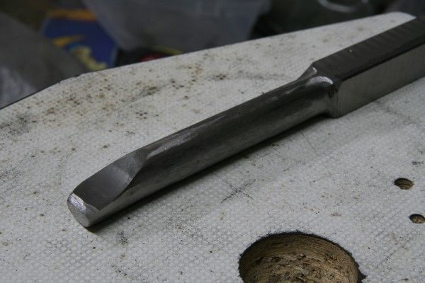

Aspecto final de la herramienta terminada. De nuevo los brillos de la foto engañan un tanto. La zona brillante que hay junto al filo es una especie de canal cóncavo, el que hacía hace dos fotos:
Alzado de la zona de la punta:
Y planta. Se aprecia perfectamente el vuelo hacia la izquierda, sobre un milímetro y medio, que tiene la zona del filo:

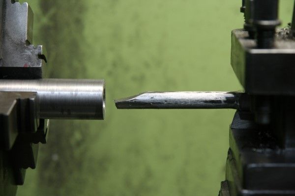

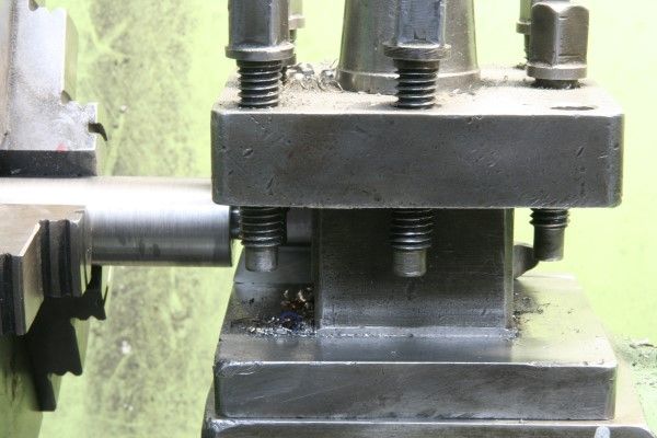

Montada en la torreta del torno, frente a una pieza de prueba:
Antes de empezar a usarla, con el torno parado, conviene probar que entra "hasta la empuñadura". Una vez que se ha metido un poco en el taladro se retrocede con el carro transversal hasta que la punta del filo toque por dentro. Se avanza un poco el carro y ya se mete hasta dentro, comprobando que no roza en ningún punto con la pieza:
Como ya se hacía tarde, no he tenido tiempo de probarla. Seguramente chillará más de la cuenta, pues es una barra demasiado larga para su altura. Lo ideal es hacerse barras de mandrinar no tan esbeltas, con un vuelo de no más de cinco veces su altura (esta tiene un vuelo de algo más de 6 alturas), pero es que en esta ocasión necesitaba una así de larga y para poco diámetro.
