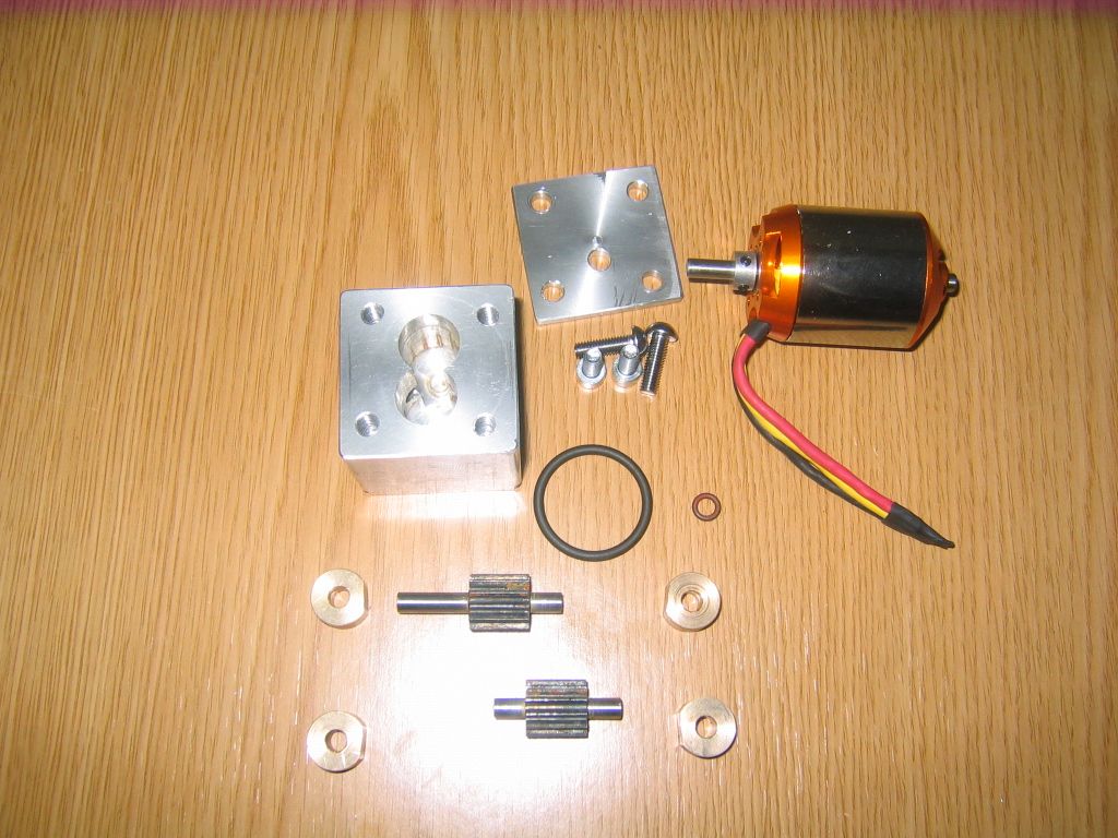

Bueno pues he encontrado unas fotos de la que me fabrique yo, creo recordar que los engranajes eran de 14 dientes modulo 1
Si te sirve como referencia o para que veas que realmente es muy sencillo de fabricar pero como bien han comentado se necesita un gran ajuste para conseguir buenos resultados.
¿Seguro que son de módulo 1?
He estado leyendo las explicaciones de Javimétal y así a ojo parecen de módulo 3. ¿O no habré entendido a Javimétal?
Mas o menos, mejor mejor menos tienes una pista de lo que busco.

Seguro que no están rectificadas ni falta que las hace. Y como dicen después, con 5 kg/cm² van que se matan. Pero con el rollo mío tendría que ser mas finas.

Ahora la pregunta del millón, ¿donde puedo conseguir los engranajes? Porque ya de primeras es lo primero que estoy buscando.
Se me había ocurrido que se podrían ajustar los laterales de los piñones a las paredes haciendo las paredes de los lóbulos unas centésimas mas bajas para que tropezaran los piñones con las paredes laterales y haciéndolos girar, desgastar las paredes. ¿Sería posible?
También ajustar de la misma forma los lóbulos que están en casi contacto con los piñones. Un poco mas pequeños y hacerlos dar vueltas, siempre con aceite hasta que entren según van desgastando.

Si finalmente te decides a fabricar esa bomba, la parte más difícil de fabricar y que queden bien son lo engranajes.
Hay engranajes pequeños que quizá te puedan servir en las bombas de gasoil de los quemadores de calefacción. Podrías aprovechar los engranajes y el resto hacertelo tú. Pero como te han dicho, para que el invento vaya bien, tiene que estar muy bien hecho.
Para que te hagas una idea, una bombita de ese tamaño no creo que tenga que llevar holguras de más de dos centésimas, o sea 0.02 mm. Y con esas holguras, los defectos admisibles en las piezas deberían ir entre 0.005 mm. y 0.01 mm. En producción en serie esas tolerancias se mantienen rutinariamente, pero con medios caseros... ya es otra cosa.
En fín, sólo intentandolo sabrás si lo consigues.
El diseño que se ve en las fotos de Mekanic es el que yo utilizaría. El único problema que tiene está en las caras planas fresadas en las circunferencias de las piezas de bronce. Si tienes holgura en esa zona, el aceite se te pasará de la zona de presión a la de aspiración y te arruinará el rendimiento de la bomba.

Buen dia Taule
Te felicito por el proyecto!!
La verdad que lo requerimientos que tenes para el circuito hidraulico sson complejos.
Partiendo de una  potencia nominal requerida es 1000w, presion 50bar y el numero de vueltas 8000rpm.
Esto te da un caudal de 12 lpm, lo que es en 8000rpm una bomba de 1,5 centimetros cubicos por vuelta de desplazamiento.
Si te fijas en la pagina de Bosch-Rexroth, sin duda de lo mejor del mundo en bombas industriales:
http://www.boschrexroth.com/ics/Vornavigation/Vornavi.cfm?Language=EN&DisplayType=tile&Region=none&VHist=Start,p537304,p537303&PageID=p620245
Si buscas en  en esta pagina podes bajarte un PDF con las dimensiones y curvas de potencia:
http://www.boschrexroth.com/en/us/products/product-groups/industrial-hydraulics/pumps/external-gear-pumps/external-gear-pumps-standard/index
Para bombas de 1 cm3 el maximo son 6000rpm, y para las de 2 y 2,5 cm3 5000rpm.
Para hacer todo mas pequeño, y obtener la misma potencia, como veras hay que aumentar bastante la presion.
Habria que buscar bombas para aplicaciones no industriales, como aeronautica, que tal vez permitan otros parametros de rpm.
Si vas a fabricarla, el cuerpo sin duda aluminio, yo te diria que busques en alguna chatarra un cuerpo de bomba que no sirva y que te de las medidas para el tuyo, ya que es aluminio extrudado y especial, los fabricantes de bombas de Argentina lo importan de Alemania.
Los engranajes, templados y rectificados, igual que los bujes. La relacion modulo, numero de dientes y ancho del engranaje, habria que verla en bombas como las que te mencione, ya que es fundamental para el rendimiento.
Despues el diseño de los 'ocho', los laterales donde van montados los bujes tambien es de cuidado, hay que realizar un canal conectando el lado de 'chupada', la baja presion al fondo del reten, ya de lo contrario este se da vuelta instantaneamente. ademas llevan canales para estabilizar axialmente los engranajes por presion hidraulica y autolubricar los bujes.
En cuanto al mecanizado, para 8000rpm, tiene que ser de excelencia.
Independientemente de la bomba, los actuadores y las valvulas, lo que tenes que hacer es el calculo termico, ya que si la temperatura se eleva demasiado pierde rendimiento y finalmente 'frie' los componentes, y esto es critico, en los sistemas hidraulicos de los equipos viales que yo fabrico, generalmente no instalo radiador, asi es que el deposito hidraulico tiene una capacidad de tres veces el caudal en litros por minuto, con pantallas internas y la temperatura se mantiene en niveles aceptables, para menos fluido hidraulico hay que utilizar enfriador. No olvidar filtros, son fundamentales!!.
En mi opinion, yo buscaria otro sistema, tal vez hidrostatico, habria que verlo, lo que si antes de hacer el primer 'fierro' hace todas las 'cuentas', y cuando lo termines al momento de la prueba, un buen impermeable...me he bañado en aceite hidraulico infinidad de veces!!!.
Un saludo y felicitaciones otra vez!!!

Me he mirado las mas de 800 páginas y encontré unos piñores de buen tamaño, templados y rectificados, solo que son helicoidales. Sobre los tubos de conducción y conectores ya te preguntaré mas adelante. Ahora estoy con la bomba en sí.
Si quieres una carrera completa de cilindro en 0.2 segundos en lugar de 1 segundo, necesitarás un caudal 5 veces superior al que te calculé. Si la carrera es de 30 mm. en lugar de 20 mm., pues necesitas un 50% adicional. Si además tienes que mover varios cilindros simultaneamente... te vas acercando al caudal de una bomba comercial, lo cual es bueno.
Lo de la bomba de calefacción te lo dije sólo para que aprovecharas los engranajes. El resto está claro que no vale.
Si en lugar de usar un motor de 8000 RPM pudieras usar uno de menos revoluciones, disminuirias el riesgo de cavitación y necesitarías una bomba más grande, lo que, nuevamente, nos acercaría a las bombas comerciales.
Mirate esto: http://www.pedro-roquet.com/admin/arxius/bombas-pumps-m-bi020101-0315-opt.pdf
La más pequeña de esas bombas es de 0.33 cc/rev., lo que puede ser del orden de lo que tú necesitas. La bomba completa no te va a servir por varias razones, pero probablemente podrías aprovechar varias piezas.
Respecto de si 50 Bares es mucho o poco, te diré que cualquier bomba de engranajes actual trabaja a más de 200 Bares. Los motores diesel de inyección indirecta inyectan a 150-200 Bares, salvo que sean muy antiguos. No a 50 Bares como dices. Un motor diesel moderno, de inyección directa, inyecta a 2000 Bares y más. Cualquier bomba de pistones actual trabaja a 350-400 Bares, y para aplicaciones especiales, mucho más.
Lo de la bomba de calefacción ni los engranajes se pueden aprovechar. Si lleva el filtro final en la boquilla difusora es que el fabricante ni se ha molestado en darles un acabado fino. Total para qué, si a poco van a pasar impurezas por los piñones. La presión máxima podrá ser de 12 kg/cm² pero la de trabajo puede andar sobre 3  kg/cm². Durante la vida del quemador de vez en cuando hay que controlar la presión para elevarla según va cascando.
Cierto sobre la presión de los motores diésel de inyección indirecta. Puse 50  kg/cm² y es desde 150 kg/cm².
Tampoco dije que iba a funcionar la bomba todo el tiempo a 8000 RPM. Ya con los piñones en la mano compraré el motor mas apropiado. Mejor además que esté la bomba algo sobredimensionada.
Funcionará a 8000 RMP en la trepada, pero después hasta podrá pararse. Un buitre desde que despega no bate las alas mas de un minuto. A la mínima ascendencia ya se dedica planear. Y mi bicho quiero que sea tan listo como para hacer lo mismo .
 En el circuito de alta presión por fuerza tiene que llevar una botella de expansión y un medidor de presión. Cuando la presión se vaya acercando a la máxima, el motor irá bajando de revoluciones hasta pararse en caso de vuelo planeado, encendiéndose solo de vez en cuando según vaya descendiendo la presión a un límite prefijado. La electrónica de control aquí es sencilla y la parte de potencia se delega a un variador comercial para el motor.
La idea mía si compro una bomba, es aprovecharla entera, aunque tuviera que aligerar luego la carcasa. El problema no es sólo encontrar los piñones. Además es el mecanizado. Me parece que me quedan cortas en RPM y caudal. El rendimiento cae en RPM máximas, aunque no mucho, esa pérdida va a ser en calor.

Taule, lo has puesto realmente difícil. Las necesidades que tiene tu diseño son, cuanto menos, difíciles. En todos los tipos de sistemas, la lucha contra el peso y la complejidad existe, pero en el hidráulico, quizás mas. Cada cilindro que quieres mover, sus latiguillos su valvula, que puede ser proporcional o no, etc, es un sistema bastante complejo, y si bien hoy en dia, hay piezas para casi cualquier tamaño, en el tema de hidráulica no es tan sencillo. Aparte, los elementos que necesitas, son complejos de fabricar, por necesitar materiales de primera, mecanizados de primera, etc, lo cual encarece mucho el producto comercial, pero aun mas, el autofabricado. Te podrias volver loco buscando donde esta el desajuste que hace que el conjunto no funcione.
Tanto es asi, que un sistema hidráulico tiene que funcionar prácticamente a perdidas por estanqueidad, ya sea interna o exetrna, muy cercana a cero, si no, la perdida de rendimiento y potencia es sorprendente. Aparte, la cantidad de captadore, finales de carrera es mas compleja.
Sin embargo, puede que otro sistema, se pueda escalar mas fácilmente a lo que quieres fabricar, por varias razones, y es el neumático. Es mucho mas ligero, ya que la mayoría de elementos, pueden ser construidos en aluminio, mientras que hidráulicamente, con presiones altas, es obligatorio de acero. Y por supuesto, el aire pesa menos que el aceite. Y por supuesto, con un compresor que alcance 8 kilos, puedes tener unos movimientos potentes y rapidos.
Las electroválvulas, comercialmente, las hay muy miniaturizadas, una valvula hidráulica, puede pesar como 5 neumáticas juntas, depende del caso, claro esta. los captadores, pueden ser externos a los cilindros por efecto hall, siendo sensores my pequeños y de plástico, muy ligeros. Puede ser que pese mas el cable que el sensor en si. En cuanto al peso, solo en las tuberías...pueden ser de tecalan, muy ligero, en vez de metálicas o de tubería para presión reforzada, con sus casquillos, etc.
Solo en las tuberías, puedes ahorrar muchísimo peso. Ademas, es un sistema, que puede tener perdidas, puesto que el fluido con el que acciona los cilindros, es de libre disposición en la atmosfera...mientras tengas un calderin y un compresor de capacidad suficiente....funcionara.
Por todos estos aspectos, para un prototipo lo veo muchiiiiiisimo mas factible. Bueno, ya iremos viendo tus evoluciones.
