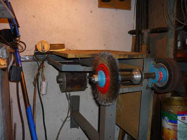

Re:amoladora de banco
« Respuesta #2 en: 27 Octubre 2010, 19:13 »
buenas pedro, bienvenido al foro.
considera que en los extremos las tuercas van con roscas diferentes; izquierda y derecha.
fijate que rodamientos pones para standarizarlo lo mas posible y que el motor debería tener 2800 rpm, para no tener que hacer desmultiplicaciones.
algo como eso.
nota: ya no hace falta que te conteste en el otro foro  ;)
esto lo tendria que ver mi inspectora de riesgos laborables ;D ;D ;D
 Quiere que que quitemos una superlema como esta:
 pero que no tiene la marca CE !!!! pero como le dijimos no pone CE pero pone made in Zaragoza  ;D ;D

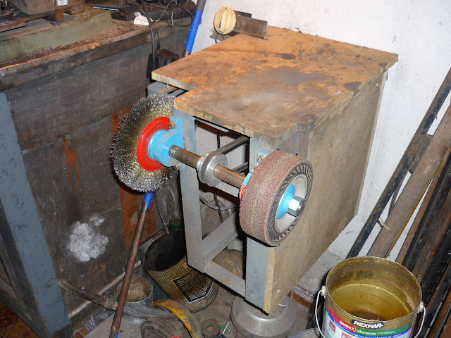

« Respuesta #5 en: 27 Octubre 2010, 23:16 »
la que yo tengo hecha tiene las siguientes medidas:
distancia entre piedras 350 mm
diametro del eje en la zona de roscas y de posicionado de las muelas:20 mm
rodamientos ,diametro interior 24 mm
diametro del eje en el centro donde va la polea:35 mm
decir que se puede hacer mas fino,pero yo en su dia lo hice a lo bestia para que aguantara todo lo que le ivamos a meter!!!y respondio de maravilla toda la vida(eso si ,esconndiendolo junto con alguna maquina mas cuando venia la inspeccion de riesgos jajajajjaaja)
xose
