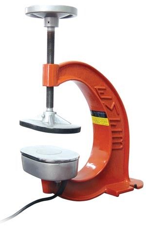

 :D Hola gente, hace tiempo estoy tratando de cranear entre varios proyectos algo que me ayude a roscar pequeños agujeros de manera precisa, rapida y mas segura para los pequeños machos que hacerlo a mano.
Hace tiempo cayó en mis manos los restos de lo que fué una vulcanizadora:
Quiero eliminar la rosca superior, para ponerle un casquillo de bronce, pasar un eje de impresora, una manivela arriba, un resorte al medio, un porta machos al final y colorín colorado, todos felices.
El tema es que con lo unico que puedo darle es a mano con una lima, pero no me quedará lo perfectamente cilíndrico que quiero como alojamiento para el casquillo.  :o
Para mis tornitos esta grande, para la fresadora es larga y no me entra bien si quisiera montarla por la mitad colgando en la mesa en cruz, no tengo como fijarla de manera segura y robusta, no me conforma de ninguna manera, aún subiendo el cabezal al maximo y sujetando firmemente la base de la vulcanizadora, arriba, tiembla un poquito, no me hace gracia ninguna que pueda romper un fresolín, la fresadora o el alesador...  ??? :(
¿A alguien se le ocurre algo?

en un taladro de columna que tenga suficiente recorrido y usar una fresa de 4 labios del diametro mas cercano que te valga,em lugar de una broca y avanzar muy despacio , y luego usar un escariador para darle el acabado y hacer lo ultimo el casquillo en el torno para ajustarlo al agujero que te quede

Kankarrio: gracias, lo pensé... la culpa es mía, faltaban dos datos para la ecuación.  :-[  :'(
Perdón,  la mecha mas grande que tengo es de 13mm, el fresolin mas grande que tengo es de 14mm, la rosca medida con el pie de rey dentro del agujero me marca 19mm, en la cresta de los dientes de rosca.

Tengo un mandrinador, el tema es que en la fresadora no me entra la vulcanizadora que me queda enorme para "la pequeña".
En el taladro de banco la podría meter porque no tiene mesa de coordenadas, podría agarrar con una morza el segmento superior que contiene la rosca interna a  barrer y el cuerpo de la vulcanizadora lo podría sujetar con unos palos y sargentos de carpintería por abajo de la mesa...
Pero el mandrinador tiene cono morse mt3 con agujero roscado central para la fresadora, mi humilde taladro chino solo tiene cono para mandriles portabrocas de 13mm  ??? :P :-\
AAAA, quiero llorar :'( :'( :'( :'(

 Creo que si le vas a poner un casquillo de bronce la terminacion del alojamiento no es tan importante como por donde pasara el eje,Yo creo tranquilamente que puedes agrandar el orificio con lima o con lo que tengas a mano si el casquillo te queda con juego pegarlo con algun adesivo especifico,como no habre calentamiento no hay peligro de que se deteriore.

Una sugerencia, no te conviene poner un eje de digamos 12 mm y al buje roscarlo exteriormente?

Hola Hector, un placer saludarte, una opción sería que tomes un trozo de bronce, plastico, teflón etc. por fuera le haces la rosca que tiene la vulcanizadora con una cabeza para que haga tope al roscar  y  por dentro el agujero a la medida que necesitas.

Arturo UY: gracias por tu amabilidad :) , creo que elelvio en sus palabras propuso hacer algo parecido, voy a ir por ese lado entonces... :)  cuando llegue a casa hoy de noche me pongo a revisar en la tabla que tipo de rosca es, para por lo menos colocar la lira con los engranajes en posición, para pasado mañana empezar a trabajar el casquillo roscándolo exteriormente.  ::)  :D

Intenté hacer los 3 primeros sin buenos resultados :P , este que estoy intentando hacer por cuadragésima vez sería parecido al ultimo enlace pero me gustaría en vez de una contrapeso por palanca... a ver que te parece: un resorte por fuera del eje  .confuso2 , le haría un tope ajustable de un anillo con un tornillo y listo, porque es para hacer series de agujeros, ya cuando pones un pequeño machito le das hasta aburrirte a roscar...  .idea

Lo del muelle perfecto..eso si tienes que ponerle un anillo ajustable para regular la presion del muelle que es mas o menos la idea que tengo yo para hacerme uno ...aunque hasta que no empiece algun dia con el asunto no se como sera al final...no te olvides de ponerle tambien un tope de profundidad regulable  por si tienes que hacer roscas ciegas etcc ;)

Prueba a ver con la fresadora , si inclinas el cabezal 90 grados y usas una escuadra lo mismo te vale

Forjador de sueños:  :'( :'( :'( No inclina el cabezal.. es una:
http://s93480190.onlinehome.us/zay/zay.htm
Buaaaaa!!!
Pero bueno, o hago la rosca en el casquillo o saco musculo con la lima  :-\
