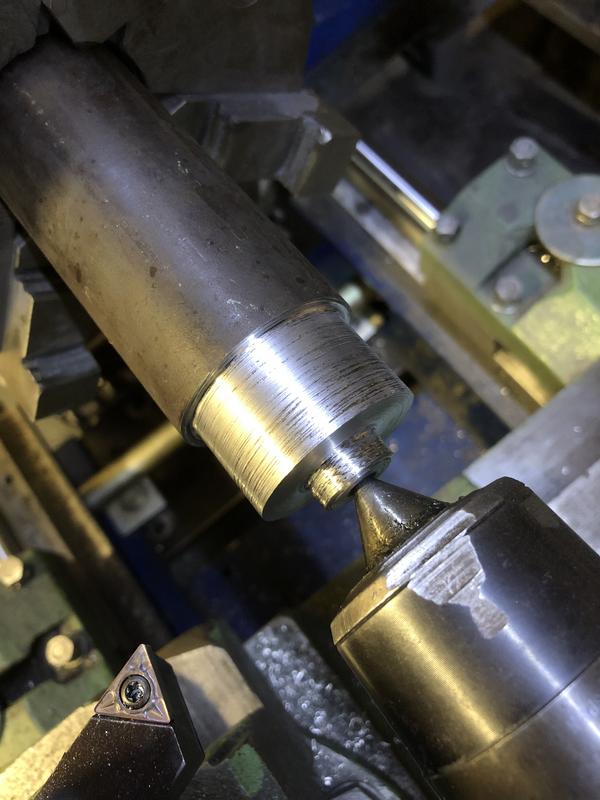

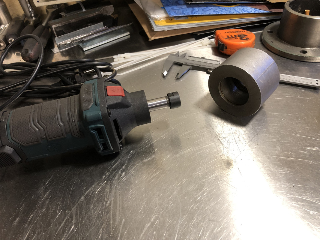

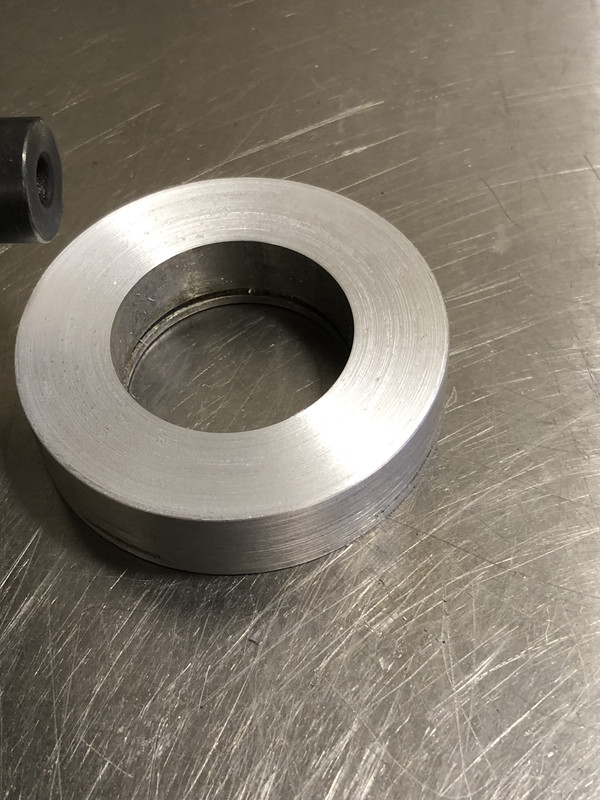

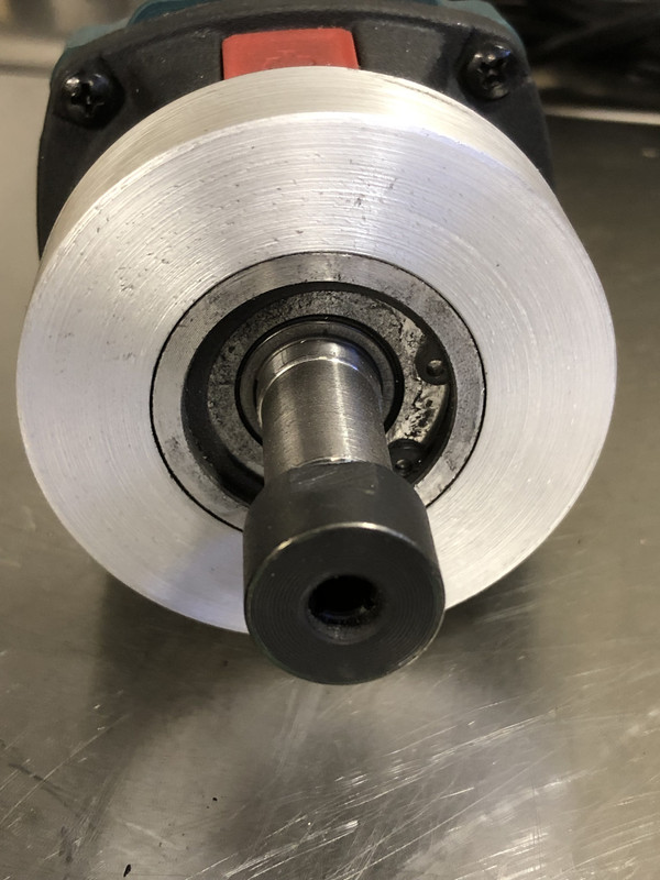

El aluminio es la leche. Me confirma que si consigo fijar bien el cabezal tendré un buen torno.
Jugando con un trozo de ascensor he llegado hasta aquí:
Ahora estoy dudando entre cómo sujetar el aro de aluminio al portaherramientas o ir a echar una siesta.
Creo que voy a ducharme y al sofá. La semana ha sido durilla.

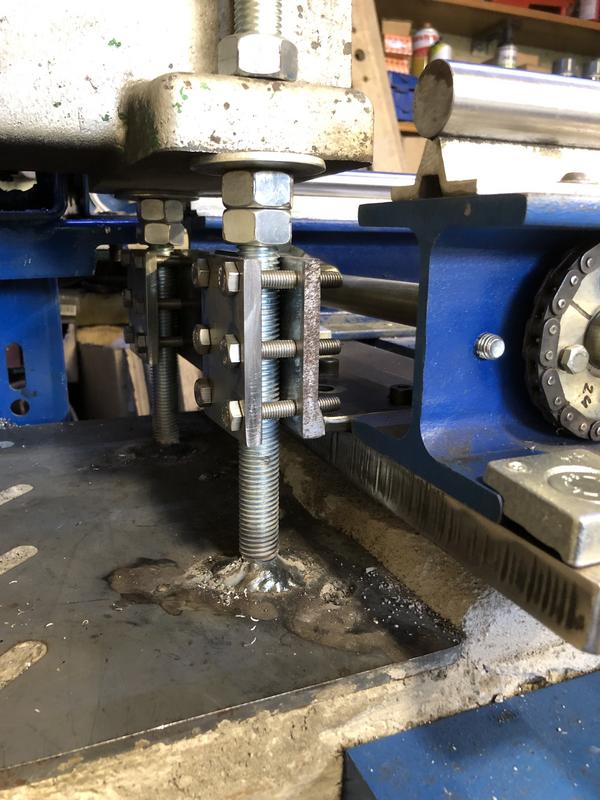

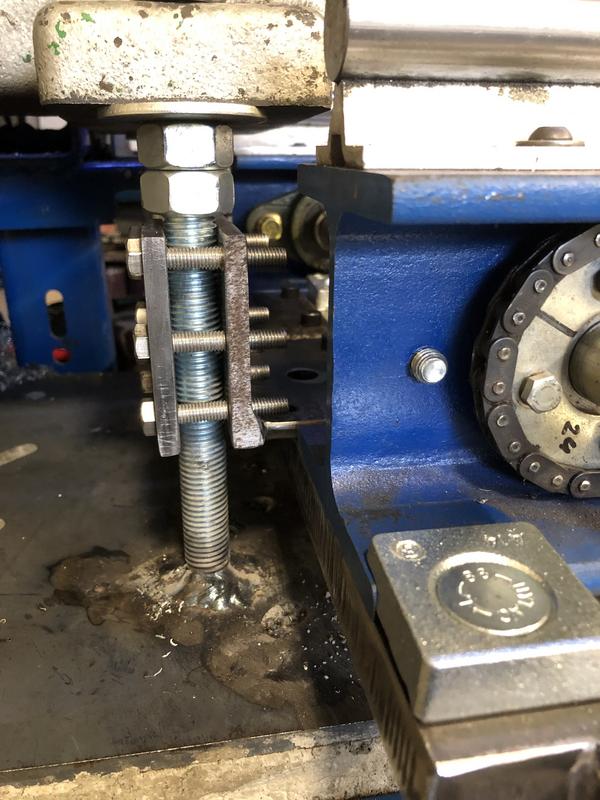

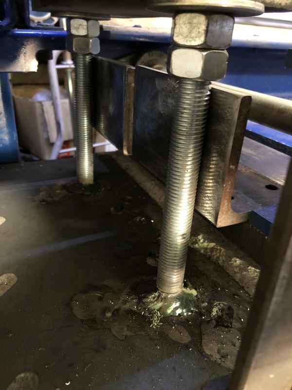

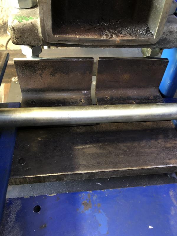

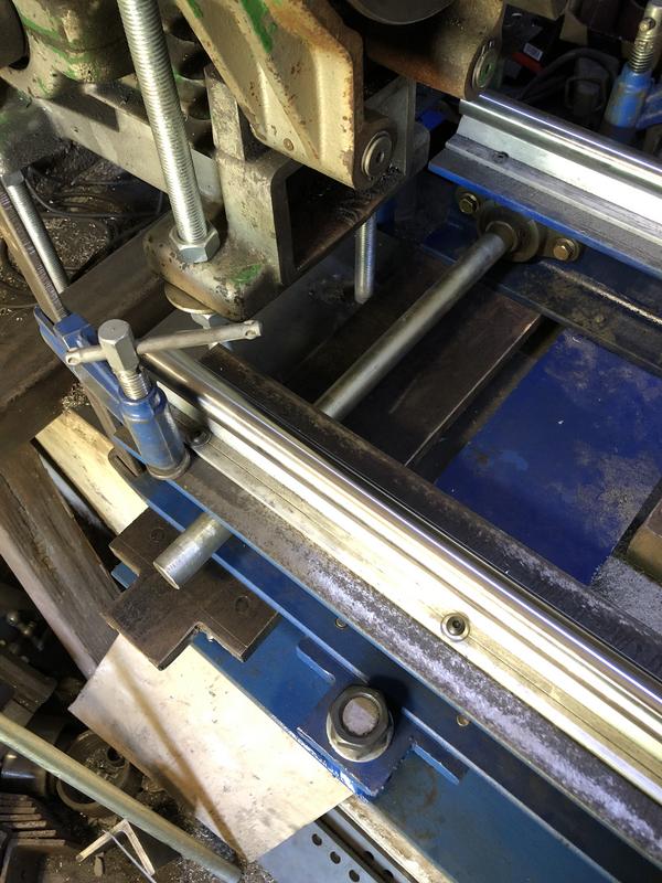

Ahora lo primero es reforzar el cabezal, así que cojo una chapita de 25 kilos,
e85 near me
Un par de escuadritas:
Y a comprobar si una vez fijado mejora, que espero que sí.
En estos momentos la tentación de coger el soldador fuerte ser en mí, que diría Yoda, pero sabemos que la Fuerza de la soldadura es poderosa y caprichosa, así que me pasaré la tarde taladrando y roscando.

No escatimes tornilleria en el cabezal fijo, te da mucho juego para graduarlo. Yo solde la caja, pero las fijaciones al banco y los rodamientos... tornillos a mansalva.

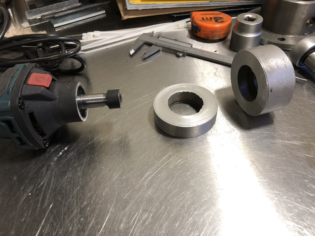

Para aluminio usa placas TCGT 16 y verás que diferencia de acabados. Saludos.

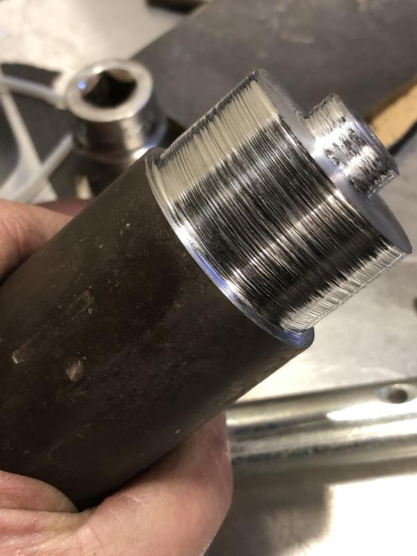

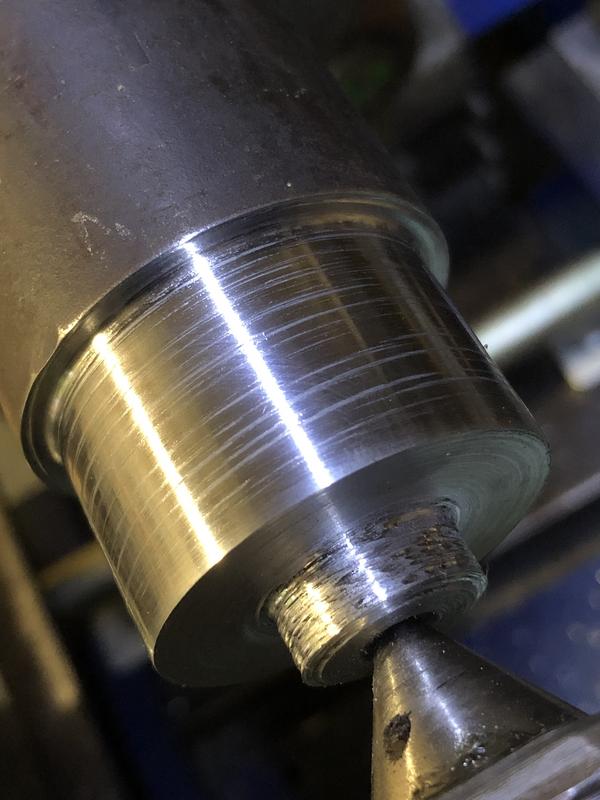

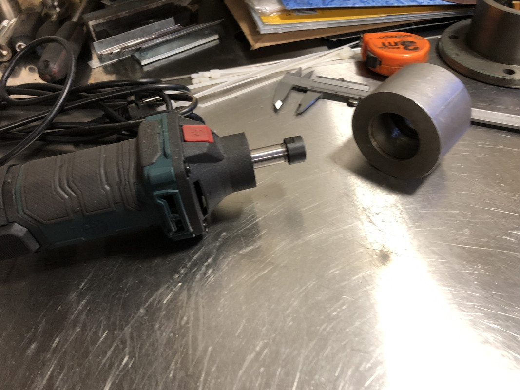

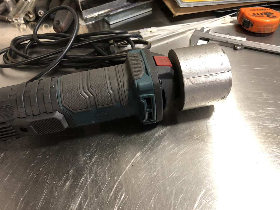

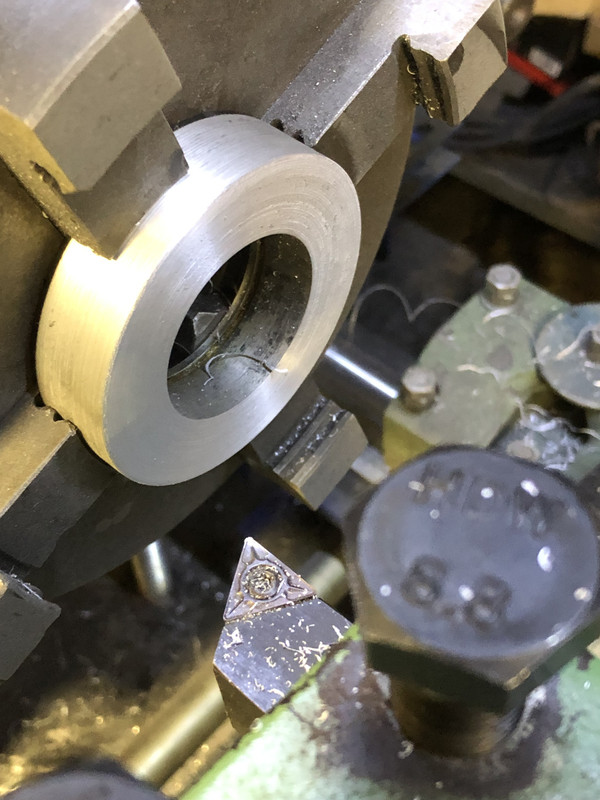

De momento así ha quedado:
Y se nota.
Antes:
Ahora, con la misma plaquita, revoluciones y operario:
Para un experto le parecerán ambas aberrantes,  ;D, pero yo noto la mejoría, y con un poco de lija casi queda medio pasable.
Tengo mucho que aprender, mucho que ajustar y muchas herramientas que comprar, pero repito que, tal como está cumple de sobra con mis expectativas. Ahora a mejorarlo todo lo que pueda.

Cuando esté en el pc te paso enlace de tcgt16 que queda mejor. Yo la uso cuando no puedo dar velocidad o para interiores que dando poca velocidad quedan muy buena terminación. No sé qué velocidades usas. Pero van muy bien.
Siempre es más fácil cambiar una placa que cambiar cosas del torno.

Ten en cuenta que el plato (de segunda mano, descartado por algún taller) lo amarré a ojo. Seguro seguro que además del desgaste que pueda tener no está 100% centrado. Tengo que tornear el encaje del contraplato que algo ayudará, además de aumentar la seguridad de la fijación.
Ahora mismo no me atrevo a subir el motor de 50 Hz, (1500 rpm) que con la desmultiplicación de las poleas creo que me da unas 700/800 rpm en el plato.

Pues yo uso esas placas a 250, 350 vueltas y van bien.  Al ser para aluminio y chinas si se le da mucha velocidad no aguanta mucho.  Hablo de que las uso para F 114 y hasta con f 125 cuando no puedo dar velocidad. Así con poca velocidad consigo buenos acabados. De paso quitase vibraciones.
El caso es ir probando y que la prueba no te suponga mucho dinero ni mucho esfuerzo. No digo que con esa placa soluciones tus problemas, pero por pocos euros merece la pena probar. Saludos.

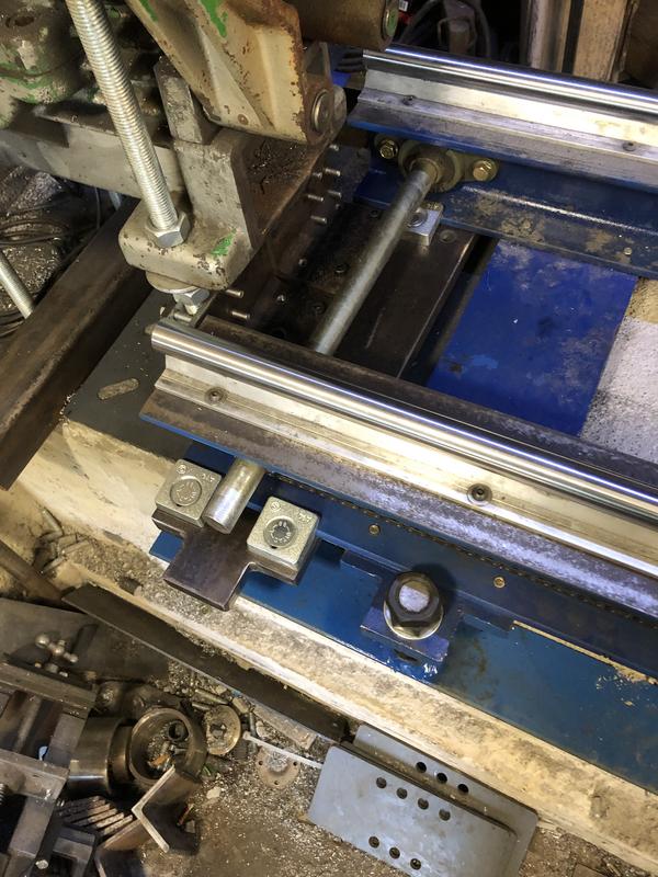

señol, si to ese esfuerzo lo gastas de una vez en hacerle un cajon de jierro, lo dejas recio de una vez. y tiempo hay pa ajustar.
si lo tienes mu facil, enrollale varilla del 6 a esos esparraguillos, unos puntos de soldadura, pa unirlos. y le pones un cajon de jierro relleno de hormigon. no tienes ni que desmontar. o de madera y luego lo quitas. yo se lo dejaria de jierro pa que no se raje por el traqueteo. o con epoxi y lo tienes 24h.
 le pusiste frenos?? por que mires si la vibración es mas del carro o del cabezal. si ya tienes freno en el carro lo tienes facil. lo frenas y tornea usando el charriot y luego con la cadena, en el mismo jierro veras si cambia mucho.
me parecen muchas vueltas, creo que además te está embazando. usas taladrina, aceite. gana mucho tambien.
