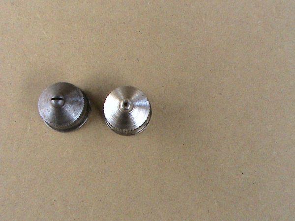

Entonces me aventure a comprarlo y pintar mi escritorio, resulta que a los 10 segundos de empezar a pintar el compresor se enciende (para volver a presurizar) y durante otros 20 -30 segundos puedo pintar, pero rápidamente el flojo de aire baja y empieza a escupir (lo cual se imaginarán me llenaba de alegría al saber que tenia que hacer todo de nuevo  >:( ).
Esto es lo que hago: Enciendo el compresor espero a que se llene, regulo la salida a 40 psi y conecto la mangera, ni bien conecto la mangera veo que la aguja empieza del manometro a decender.
Cuestión que no se si estoy haciendo algo mal, regulando mal la presión, tengo que comprar otro aditamento, a lo mejor es mejor con la pistola de gravedad.
No se que pasa, pero si se que necesito ayuda.

Resulta que si tenia una muy pequeña fuga, pero no me resolvio el problema, al parecer no era tan significante la perdida.
La pistola de pintar de qué medida es?
Las normales, con aguja de 1,3 o 1,4 mm con un compresor de 2.5 HP van bastante bien, a veces hay que hacer alguna pausa para que recupere si son piezas muy grandes, pero para una puerta o un escritorio sobra por todos los lados.
Otra cosa es que utilices una pistola para masillas o aparejos, con boquilla de 2 o 2,5 mm, o una HVLP con pico de fluido grande,  que consumen grandes caudales de aire y agotan rápidamente los compresores.
Con más datos podemos asesorarte mejor.
La verdad es que no hice ningun comentario sobre la boquilla por que use la que venia en el kit con el ccompresor, en la caja no  viene ninuna especificacion.
No se si esta contra las reglas del foro si es así busco por donde... pero te paso el link de exactamente lo que compre.
http://articulo.mercadolibre.com.mx/MLM-561969713-compresor-aire-25-hp-25-litros-oakland-aok-ca-2525-dmm-_JM
estuve buscando info de la pistola solita y no me aparece nada, la verdad no conozco mucho del tema pero la boquilla es como esta (la de la izquierda es la que uso):
http://1.bp.blogspot.com/_4omZw9yPkZ4/S-wZ7WO6SUI/AAAAAAAAB4g/dhHY2Q6OW8g/s1600/tres.bmp
y de largo tiene (segun mi regla): entre 3 y 4 mm
Sera que viene por ahí y tengo que comprar  algo mas chico??

Otano, el fallo está en la pistola que no sirve porque consume muchísimo aire y los acabados con semejante pico tienen que ser de pena. Esos accesorios que vienen en kit, y mas si son de regalo solo sirven para engatusar al comprador novato en la materia.
Según la siguiente tabla el consumo equivalente en kg/cm o bares es de 3 y algo kg, cuando prácticamente todas las pistolas se regulan a unos 2 kg/cm +-.
http://www.100autoguias.com/diccionario/unidades/tablas_conversion/presion_aire_ruedas.htm
Si quieres pintar necesitas una pistola (mejor de gravedad) con pico-boquilla de entre 1.2 y 1.6, según el acabado que necesites. La primera sería muy fino y la última al límite de  lo usable para obtener una calidad aceptable. Ideal pico 1.3, o 1.4.  Ya de pistolas de retoque no te hablo porque tienen mas limitaciones al pintar cosas grandes y hay un hilo por el foro que explica su uso ideal.
Las hay para pintura al agua, (que es hacia donde se dirige el mercado de la pintura en el futuro), y las de siempre, pinturas y lacas al disolvente. Debes buscar la que te vaya mejor según la pintura que pienses usar. Aunque ambas pueden usarse para las 2 cosas de modo esporádico, acaban por estropearse juntas u otros componentes si metes pintura para la que no está diseñada.
Necesitas obligatoriamente un filtro a poder ser con regulador de presión incorporado para evitar el paso de agua entre compresor y pistola.
El compresor que tienes con una pistola normal-adecuada te sirve perfectamente sin necesidad de añadir otro depósito, a no ser que quieras pintar paños de varios metros o automóviles.
Pdta: En mi opinión añadir mas tanque no tiene mucho sentido si el compresor no tiene caudal para llenarlo con rapidez. Va a trabajar mucho mas tiempo continuo y sufrirá hasta averiarse. Las paradas esperando el llenado y presión cuando se agota el tanque son superiores. El tamaño del tanque tiene que ir en concordancia con el caudal que pueda suministrar el motor del compresor.
Ok... Me engatuasuron..  :(
Ok... Voy a comprar usa pistola, a ver si me va mejor, se que la que tengo es de flujo de aire continuo, pregunta si le cambio la boquilla no me va a beneficiar disminuyendo el caudal y volumen de aire utilizado?
De igual manera ya me había gustado el asunto de la pistola de gravedad, solo por el hecho de que aprovecha bien la pintura. Me imagino que el producto debera decir agua o esmaltes. Lo buscare y les cuento.
