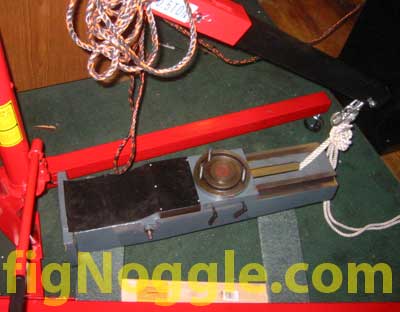

Hola. Después de darle muchas vueltas me he decidido a hacer lo posible para cambiar la columna de la fresadora, pero no sé donde pedirla. Algunnos que teneis una similar (Zx, Zay, SP, etc) en el fondo creo que son variaciones de lo mismo, con etiquetas de marcas variadas, quizás me podáis encamminar a algun distribuidor para intentar pedirle el "recambio".
Tengo la columna A con el "carro" B y quisiera tener la comuna A' con el carro B'
Mi columna actual mide 80cm (60cm de columna+20cm de la base) la base hace 17x18cm
Gracias

He contactado con Aslak, la atención ha sido muy rápida y amable. Me han pasado despiece (os pongo dibujos de lo que necesito, columna y soporte en circulo rojo) Pero al final me han dicho que no presupuestan a particulares, que me ponga en contacto con algún distribuidor.
El enlace de "LATEBRA", sería perfecto y económico, pero es pequeña y además es de USA (lo de las importaciones aduanas, etc) Pero a través de su enlace he encontrado ejemplos, a la larga sirven para poder CNCearla o como se diga. Esta es una foto de la columna de uno que se compró una entera, antes de montarla (para entender lo que buscaba)
También barajaba la posibilidad de ponerle una viga de acero en U y atornillarle unas guias lineales, pero se me complica bastante y no sé si resistiran el peso, las acostumbro a ver en horizontal, (hacer algo con colas de milano está actualmente fuera de mi práctica y conocimientos)seria algo así la idea:
Finalmente la idea de venderla me seduce, pero ¿quién? va a querer pagar 1000€ por un trasto vejestorio, bueno  .idea, es vieja pero tiene muy pocas horas de uso, muy recia, ideal para pequeños y medianos trabajos, hace poco compré una regla digital para la caña, pesa unos 200 kg, sin desmontar, entre cuatro se sube perfectamente a la mesa.
