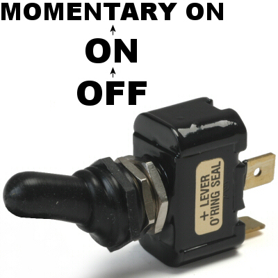

Estuve unos 18 años manejando el torno con dos condensadores, uno de arranque y otro de "trabajo". El motor me dijeron entonces que era de 1,5CV y no podia arrancar solo con las poleas y el cabezal, y que con los condensadores me quedaría a 3/4 CV  .  He leido en un post de antes lo de desconexión por plaqueta y no sé lo que es. En mi caso actuaba con un interruptor como el de la foto, bajaba la palanca y si te fijas lleva como una solapa que hace bajar una segunda palanca escondida, esperaba entre dos y tres segundos y soltaba (al cojer revoluciones, si lo mantenia bajado, ya se "quejaba" RRRRR). Para parar subía la planquita que había quedado enganchada abajo y ya está. Era realmente muy cómodo. Creo que me dijeron que era un interruptor "chivi" ( he buscado el nombre y múltiples variantes y no lo encuentro). En todos los años que lo usé tuve que cambiar unas 4 veces el capacitador de arranque. Cuando fallaba, ayudaba a arrancar a mano, hasta que compraba el nuevo, pero era un fastidio. En la foto se ve montado en una cajita de esas de poner diapositivas (filminas)
De tanto de buscar el coño de interruptor ese he encontrado otras soluciones lo de un desconectador centrífugo del condesador de arranque que da envídia(en el video arranca muy rápido, o es porque gira libre o porque tiene un condensador muy gordo de arranque):
https://www.youtube.com/watch?v=QTiBCFogS_0
Y también "temporizadores" de 0 a 10seg, pero para mi, con lo que sé de electronica es bastante complicado de poner, se necesitan pulsadores y contactores y mogollón de cables .confuso2.
Y para acabar otra solución es un contactor de vehículo (lo puedes encontrar en cualquier desguace) o este interruptor Off-on-momentary on (anque ambos creo que quizás necesitaran reles por lo de los amperios)
http://www.pacificcustoms.com/k4s13-221.html
