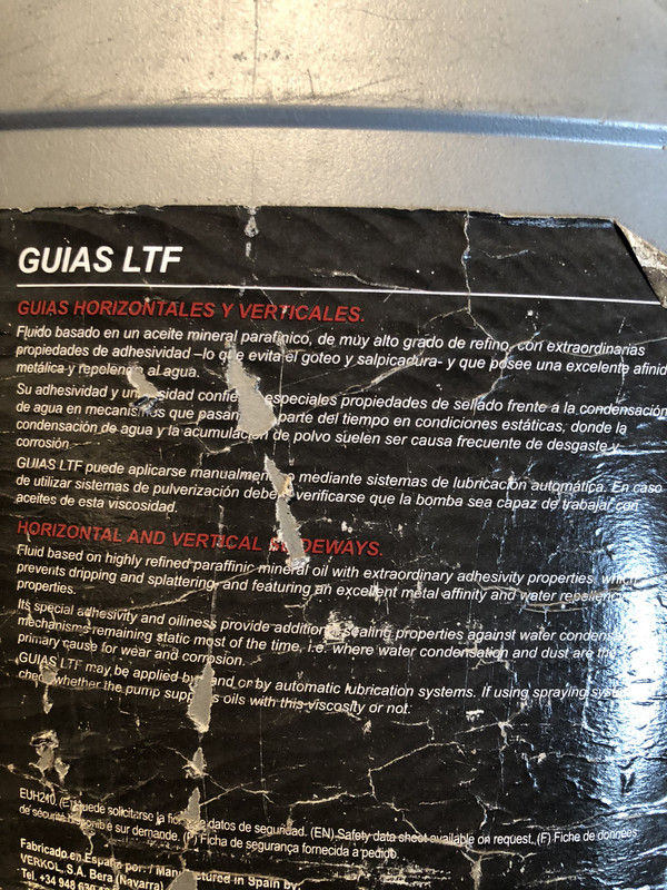

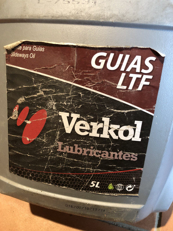

Hoy ya puedo ir tranquilo a la cama, que ya he aprendido algo más.
¿Es este el que usas, forane?
Xanito: Bueno, ahora no recuerdo la marca, pero es de ese tipo. Lo emplean principalmente en ascensores. Saludos.

Luisk..en mi opinion para sistemas de movimiento como colas de milano..planas etc.. de lo mejor es esto..
https://www.ebay.es/itm/162467242413
si es para patines y husillos de bolas pues yo uso esta que es la que tengo echada en la bf16...
https://www.ebay.es/itm/HYDRAULIC-OIL-ISO-46-Synergy-Hydrus-46-x-20L-THE-UKS-ONLY-SYNERGY-DISTRIBUTOR/273314515178?hash=item3fa2d088ea:g:N64AAOSwafhbYa26
y a los demas..pues me alegro que os guste como va mi pequeña bf-16 evolution .bien .brinda
