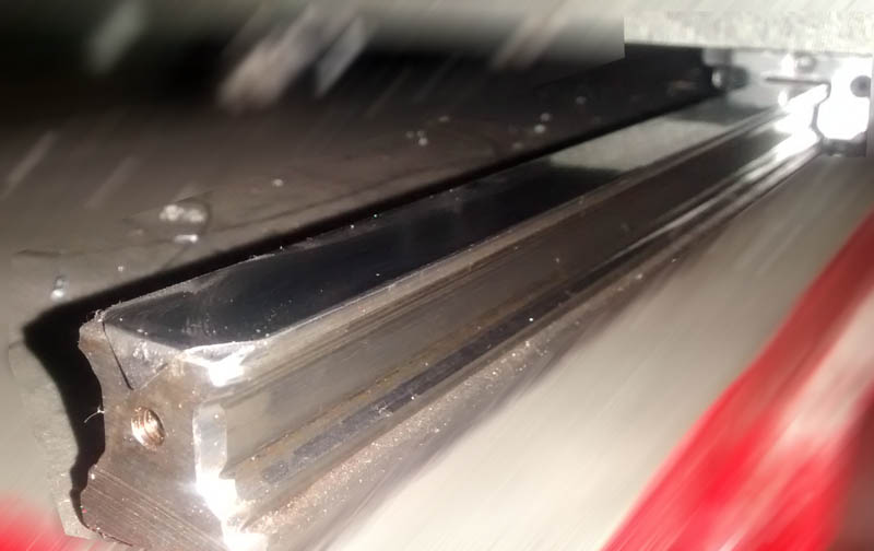

Las cintas son de acero inoxidable y son mucho mejor que los tapones. En los tapones siempre hay un canto donde se puede (aún se engrasan) quedar virutas que así entran en los bolas.
Siempre mejor de usar estas cintas, que venden los fabricantes de guias.
Yo uso siempre Bosch-Rexroth, y normalmente vienen así (solo una vez me equivocado y viene con tapones).

Pues muy interesante lo de esas cintas, a ver si consigo localizarlas,  lo de los tapones, tampoco me gusta mucho, ¿Alguna lugar donde poderlas comprar?
Re:Proyecto 2017 TEAM RURAL-Fresadora C.N.C desde cero
« Respuesta #138 en: 09 Marzo 2017, 15:32 »
Como te dicho, vienen así de fábrica.
https://www.boschrexroth.com/ics/cat/?language=en&id=&cat=Linear-Motion-Technology-Catalog&m=&u=si&o=Desktop&p=g255180,g252671,g254980,g254982
Pero puedes preguntar al tu distribuidor donde has comprado.
Pq, por razon de diferente medidas tienen que ser del mismo frabricante.
« Respuesta #139 en: 09 Marzo 2017, 15:37 »
El sistema de chapas por regla general solo lo usa bosch..los fabricantes japoneses no lo suelen usar casi ninguno..en maquinas donde los railes esten expuestos se usan tapones de bronce rectificados y guardapolvos dobles en los patines con rascador..cada fabricante es un mundo..personalmente me gusta el estilo japones.
pdta..tambien casi todos los fabricantes tienen railes en los cuales los tornillos van por debajo y asi no se necesita poner ni tapones ni cinta ni nada..claro esta que eso sirve dependiendo de el montaje que la maquina permita ya que no siempre es posible atornillar por debajo.

Yo en todas las maquinas Cnc que he usado ninguna llevaban ese tipo de Cintas, todas tenian tàpones tal y como dice Michel. :)
Y han sido unas cuantas maquinas por las que he pasado en casi 25 Años mecanizando.
« Respuesta #143 en: 09 Marzo 2017, 15:53 »
Tomy73..ciertamente yo tampoco e visto nunca una cnc con sistema de cintas,,siempre tapones..o bien de plastico o bien como en el caso de las fresadoras muy grandes en las que el eje Y sale hacia adelante entonces los tapones son de bronce rectificado como muy bien se puede ver en las maquinas correa o en las soraluce..la mia claramente llevara los tapones que muy amablemente me a regalado thk con las guias. .brinda

Pero mejor las cintas... más fácil de instalar, más rápido de abrir/cerrarlo en caso de reparaciones.
No solo Rexroth usa estos... Si solo una cosa no conoces, no dice que esta mal :-)
Y por solo un consejo que te doy no hace falta de explicar 5h pq tu quieras los tapones jejeje, hazlo como quieras y listo, no es mi máquina  .bien

Pues yo no conocía este sistema de las cintas para tapar los raíles y después de haber visto la foto de Ingolf, no me gusta.
 En el caso de los tapones el sellado queda a ras con el raíl, pero a las cintas se les puede enganchar algo y levantarlas, provocando serios daños.
Tendré que estudiar más el tema y quizás me convenza, pero de momento no me gusta ni un pijo.
