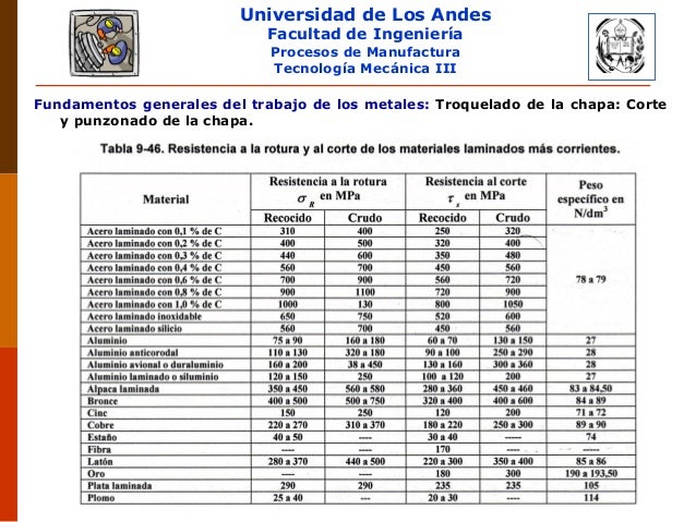

Estimado  Orion56, creo que usted a mal interpretado mi mensaje, mi intensión no es poner palos en la rueda, sino todo lo contrario.
Voy a tratar de explicarlo mejor, el buje fusible original tiene una resistencia X al corte.
Si ese buje original tiene una aleación de estaño la resistencia del buje de aluminio puede ser el doble.
Si ese buje original es de hierro colado como los de stirling, la resistencia del buje de aluminio puede ser el triple
Quien no ha roto el labio de una polea de hierro colado tratando de sacarla del eje con pequeños golpes de martillo?.
Lo felicito por su trabajo y es una buena idea la suya al hacer los bujes de esta manera, pero todas las opiniones son validas si se hacen con respeto, tratando de aportar ideas y conocimientos.
Ya nos contara que sucede cuando tenga un enganchon con los bujes de aluminio.
