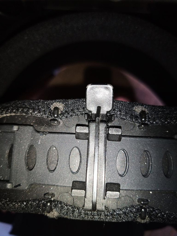

« Respuesta #45 en: 08 Agosto 2019, 00:16 »
Gracias por contestar. Pues ahora después de muchos intentos ya se aguanta sola la palanquita. No se si se habla reblandecido el plástico o que. De todas formas tampoco es algo importante, Si veo que algun dia se sale de nuevo le pongo un poco de silicona caliente y me olvido, porque eso no es para estar cambiándolo de talla cada dia.
Mañana la dejare al sol a ver si se recarga la pila, saludos
Que tal,
Deja la careta al sol y se recarga...
Y la pieza esa debería quedar a presión en unas "lengüetitas" que tiene, igual están "vencidas" y por ello no queda fija.
Sergio
