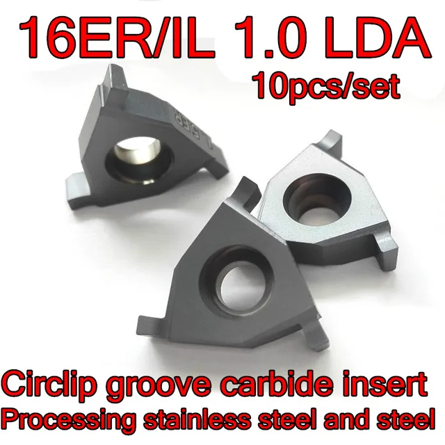

Y buscando, buscando me asaltan más dudas...he tropezado por casualidad (por la referencia 16ER/IL) con unas plaquitas en aliexpres muy interesantes, que creo que me valen para la rosca del charriot del Cumbre que quiero renovar, unos minutos de busqueda de letras y al final he dado con la referencia, al menos en Aliexpress es:
16 ER/IL rosca cuadrada exterior (16mm de plaquita) puedes escoger el ancho de plaquita (y como el paso es 3 creo que escogere 1,4)
16 IL/ER rosca cuadrada interior, pero como no va a pasar por la tuerca de bronce (el diámetro creo que es 12mm) ya no hace falta la foto, me hice una herramienta para roscar la tuerca interior cuadrada y si me sale bien la rosca exterior, reaprovecharé la tuerca de bonce que no debe tener desgaste...

Uhhhmmm....pero esas placas no son para roscar...son para hacer ranuras para circlips.
Gracias, mi gozo en un pozo, :'(  y mira que lo dice bien claro...aún así no me irian mal para ranurita pequeñas, ¿sabes si llevan un tipo de mango especial o van bien en los de roscar?

Y para rosca cuadrada, ya lo dije, pero luego me rectificaron y entiendo que no eran para hacer rosca cuadrada, sinó para ranurar, para poner "circlips" o "seeger"...(le faltarian el ángulo de ataque inclinado y el desaogo o "desprendimiento".
 O sea que para hacer un husillo nuevo no encuentro plaquitas para rosca cuadrada (busco "tools for square threading") en muchos casos se identifica cuadrada con trapezoidal. Para trapezoidal si que hay plaquitas. Pero yo la quiero cuadrada, además la tuerca de bronce ya la hice y me ahorro volverla a hacer.
Al final me tendré que hacer yo la herramienta...
Quizás pruebe con una lima, aunque no es lo mismo la que hice para bronce que para roscar acero.
