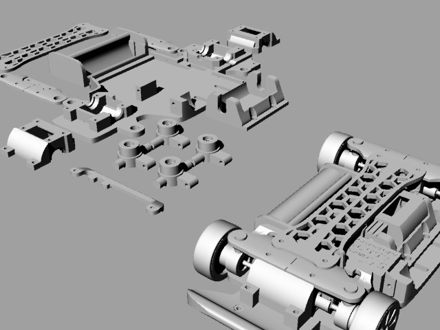

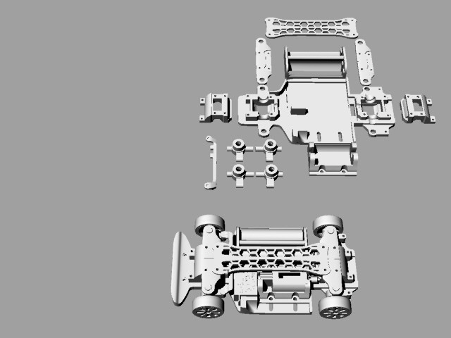

hola,!! os dejo la versión beta de lo que quería tener acabado para hoy dia de reyes.... no time.
no es de metal. pero al que os gusten los cochecillos radio control. puede ser un juguete divertido. https://grabcad.com/library/mini-rc-car-1-28-1
algunas piezas son compradas de los coches wltoys, chinorris. que creo que son compatibles con algunas piezas de mini-z.
los palieres, diferenciales y engranajes. de los modelos de 1/28
motor he usado uno de escalextric 5029. pero si es otro el que le quereis poner, no me importa hacer el 3d del soporte. seguramente busque un brushless chiquitillo
rodamientos
8 de 4x2x2.5 ruedas
4 de 6x10x3 diferenciales
2 de 4x2x2.5 eje transmisión
2 pilas lipo 1450 de 3.7v o una bateria de 7.2v.  https://es.aliexpress.com/item/32855930838.html?spm=a2g0s.9042311.0.0.274263c0Tazxab
un variador, en mi caso uno para motores de escobillas https://es.aliexpress.com/item/33039618503.html?spm=a2g0s.9042311.0.0.274263c0nFTSFv
servo mini https://es.aliexpress.com/item/32848796275.html?spm=a2g0s.9042311.0.0.274263c0nFTSFv
y el mando-receptor.... me lo estoy haciendo. es tipo pistola imitando uno de slot. tambien version beta. hay muchos proyectos en la red usando arduino. a mi me ha gustado este http://www.electronoobs.com/eng_arduino_tut25.php
los archivos del mando los podeis descargar aquí. https://grabcad.com/library/2-4ghz-rc-transmitter-1
las pcb no hacen ni falta, con cuatro hilos en una protoboard se arregla. en vez de potenciometros he usado ldr de 10mm y me falta localizar algun muelle. una vez lo pruebe subiré los stl.
sus dejo fotos de los render.
y seguro que se me olvidan cosas.  :P

me gusta!! me gustan demasiadas cosas   :'( y de esto no tengo ni idea. quería hacer hacer un coche de slot rc. y vi los mini z esos, y me he entretenido en arrejuntar muchas piezas. es para jugar con el hijo de un amigo. y así tengo escusa para jugar yo. Muahahahah niño grande. deberia poder correr en una pista grupo z.
la escala es 1:28.  98mm entre ejes. este no es regulable para diferentes carrocerias. está pensado para la que encontré en thinguiverse de un audi. https://www.thingiverse.com/thing:2039314
queria hacer la de mi golf 3, pero el ancho de los ejes no me deja. si no es ensanchando las ruedas tipo rallie. y entre el diferencial, rodamientos.... esto es mu pequeño. opté por usar ese, que era lo único que tenia a mano para coger medidas.
el motor si es de slot, algún cochecillo he tuneado. scalextric pro 5029. lo tenia para el chasis de un porche que siempre esta desmontado por algún cajon desde hace 20 años.
el mando está modelado a partir de fotos de mandos de slot. con mi toque personal, jajaja. de este
si a alguno le interesa hacerse algo un poco mas pro https://github.com/TheDIYGuy999/RC_Transmitter_STM32
me viene de perlas que haya algún metalero aficionado al slot, u este mundillo. me faltan algunos detalles que no he podido sacar de la instrucciones de mini-z awd, o los mini-q. perdona te fria a preguntas. el eje de la rueda es de dos mm de diametro, y me entran dos rodamientos, mas la parte cuadrada y la rosca. la rueda solo apoya en la parte cuadrada?? y como se sujetan los rodamientos. le he echo un mini rebaje para embutirlos. pero está a falta de pruebas.
 y si alguien me puede decir el ancho de los ejes con las ruedas??
