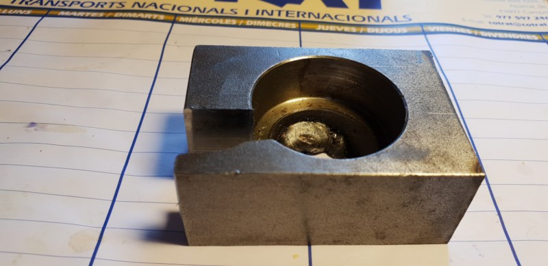

Lo primero, buscar "material" para mecanizar: En este caso he encontrado un soporte que utilicé para un rodamiento, que creo me va a ir bien:
Bueno, como podéis ver, corrí un poco y me dispuse a recortar la pieza antes de tiempo.
Digo antes de tiempo porque antes de seguir pensé que podría sujetar mejor la pieza entera para hacer el mecanizado "delicado", de la cremallera.
