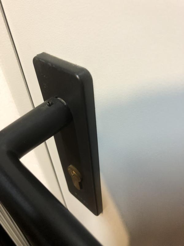

Tengo dos puertas idénticas en el garaje, más o menos se usan lo mismo. Una no da problemas, pero en la otra cada pocas semanas tengo que dar unos golpecitos al pasador de la manilla, que pretende escapar.
Llevo así 8 años, y creo que va siendo hora de empezar a buscar una solución definitiva, supongo que cambiarlo, o sacarlo y abrirlo un poco más, ...
Mi duda es por qué pasa eso, entra apretado, no hace ningún esfuerzo considerable y siempre se sale hacia arriba, la intuición me dice que debería irse hacia abajo, ¿no?

A mi me pasa con los toalleros y demás accesorios del baño. Vienen con un tornillo prisionero minúsculo y siempre se aflojan y tienes todo medio suelto. Lo que hago es hacer el agujero más grande, roscar la pieza interior y poner un tornillo de cabeza cónica embutido todo lo que puedo. Lo aprieto con todo mi amor y así consigo que dejen de bailar.

clava la espiga elastica y ponele una gota de loctite del que se usa para las roscas (no recuerdo el numero) por el agujero y listo.

me creo q se sale pq el agujero sobre la manilla salió cónico, y busca salida, gotita loctite y a otra cosa.

¿Apostamos a que si le echo una gota de lo que uso se jode la cerradura antes de un mes y luego las paso putas para sacarlo?  ;D

 Ponle una abrazadera, no es estético pero no se saldrá el esparrago.

Con un punzón  con punta puedes abocardar las puntas , haber si de esta manera deja de salir.

quita el pasador , haz una rosca m3 o m4 la que corresponda y pones dos tornillos prisioneros  uno por cada lado con fijador de rosca. si tienes que quitarlo , podrás hacerlo.

Roscar a M4 o al tamaño que se pueda en funcion del pasador..despues un pequeño avellanado en la manilla y le colocas un tornillo allen conico .unas gotas de fijador y santo remedio para siempre..

Mete dentro de ese pasador otro de un diámetro menor: verás como queda ajustado y no  se vuelve a mover en la vida :P
