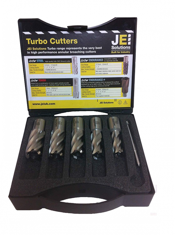

Me da que lo que estas buscando es algo parecido a esto:
En Ebay puedes encontrar montones de cosas poniendo en su propio busacador las palabras hole cutter
Re:¿Herramientas de trepanar BBB?
« Respuesta #6 en: 20 Diciembre 2018, 13:15 »
Son las que se usan en taladros magnéticos. Pero también se encuentran. Aunque "Regalado" se murió hace años.
