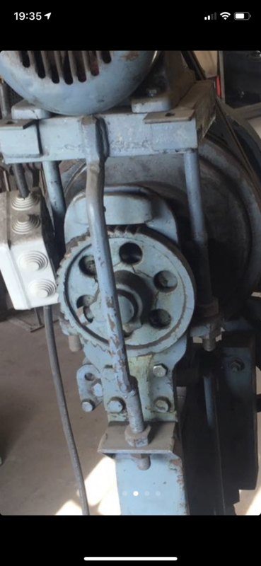

Me he comprado un pelapipas industrial...
« en: 04 Marzo 2019, 09:34 »
No es exactamente un pelapipas, pero podria servir .palmas
El pobre está herrumbroso y abandonado :'(
Y lo he adoptado.
Que os parece?
Por lo que parece solo le falta una pieza y mucho curro.

Te has pillado una joyita, y parece que en muy buen estado.
Lo de herrumbroso es lo de menos: estropajo, WD40 y jarabe de codos. No parece faltarle nada.
Revisa bien el estado de los amortiguadores de goma. Seguramente tengas que cambiarlos.

Ese punto es de los pocos que me preocupa, donde podría encontrarlos? podría usar silent blocks normales?
Si alguien del foro tiene alguno igual le agradecería que me mandase fotos de la rueda de trinquete trasera, que es la única pieza que le falta.
El motor se irá directo al cubo de la chatarra, lo substituiré por uno monofasico.
Ya tengo preparado un bote de aflojatodo  y uno de pintura para darle mejor aspecto.
En la base le pondré un listonado de madera de 4cm de grosor, una alfombra de goma de 0.5cm y varillas de 14mm fijadas al hormigón con una generosa cantidad de taco quimico.
Por suerte donde tengo mis juguetes no tengo vecinos a los que pueda molestar con el ritmo del heavy metal!!

Yo tengo un Oliveras 17, creo que es más pequeño y el amortiguador frontal es diferente. Qué foto necesitas?

Creo que buscas esta:
No sé si es el mismo modelo.
Re:Me he comprado un pelapipas industrial...
« Respuesta #12 en: 04 Marzo 2019, 20:41 »
Buscate una empresa que haga vulcanizados en autoclave. Les envias los amortiguadores originales y te los hacen nuevos exactamente iguales. No se como andara ese tema en las islas, pero en la peninsula las hay a patadas.

Ya tengo el juguete en casa!
Tras cortarle las correas y hecharle un poco de aceite la maquina gira!! Es mucho mas de lo que podia esperar por el precio que he pagado!
La foto que busco es parecida a esa, pero no es el mismo martillo pilón.
La maquina que tengo creo qie es un 24 , pero no pone mas que oliveras.
