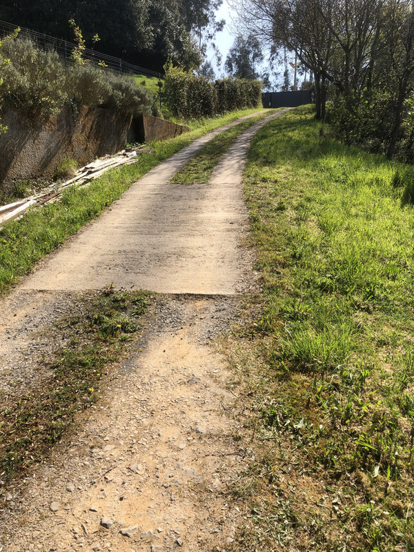

Asturweld. ¿Para qué es la losa y qué espesor va a tener?
Si es para un camino, vas a darle doce o 15 cm, yo no metería ni un gramo de hierro.
Desconectado jubilado
  • Mensajes: 2056
Re:Soldar o atar ferralla
« Respuesta #14 en: 31 Marzo 2019, 16:46 »
En mi casa, en el camino no hay ni gota de acero.
Lleva ya unos añitos y de vez en cuando pasa algún camión y algún tractor. Cero daños.
Tiene un espesor de entre 10/15 cm.
Las barras en exteriores tienen que tener un recubrimiento de 5/7 cm de hormigón, de lo contrario se corroen, se hinchan y revientan el hormigón. Fíjate en postes de hormigón de los vallados, muy comunes hace unos años, y verás la mayoría reventados por eso mismo. Y ojo que ahí era necesario porque trabajaban a tracción, ¿pero en el suelo? Media Castilla tiene sus pueblos hormigonados sin una gora de acero.
