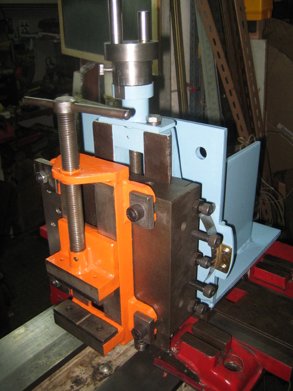

Aquí os presento mi nuevo proyecto, una pequeña mordaza para colocar en el chariot del torno y así poder realizar pequeñas piezas rapidas

Abre 50x50mm y 20mm de profundidad

Buen util, y me gusta la graduacion, se la has hecho tu?
y el husillo? tambien?
Si no tienes fresadora es un util que te dara mucho juego, disfrutalo y enseñanoslo trabajando  .bien
Re:Pequeña mordaza para torno
« Respuesta #3 en: 02 Julio 2019, 17:40 »

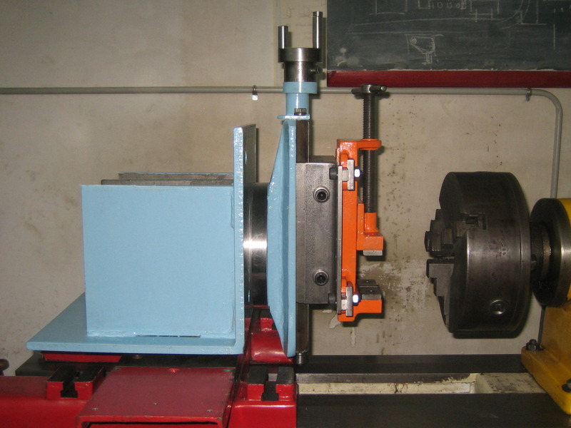

tu torno tiene columna de fresar? es porq sino me parece q necesitas una escuadra para ponerlo en vertical , y aparte que tenga un movimiento de ajuste una especie de eje z

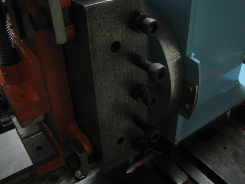

Estupenda mordaza pero la graduacions la has hecho tu, nos podrías explicar como.

Esta íntegramente hecha por mi, es para colocar en una escuadra encima del chariot, a ver si la desmonto y pongo el despiece

La escala la hago con un divisor adaptado al eje del torno, antes de tenerlo lo dividía con una escala colocada en el contraplato que se puede apreciar en la segunda foto

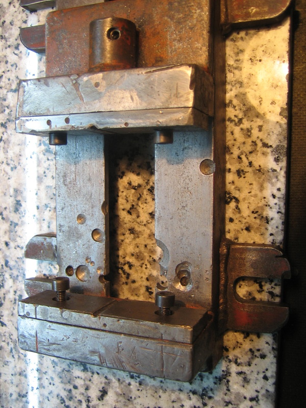

Despiece de la mordazita

a eso me referia , que se necesitaba algo para desplazar a modo Z , muy bien hecho , y que envidia de limadora  .brinda

Yo te aconsejaria que la escuadra no la pongas encima del charriot, so que lo quites y la pongas directamente sobre el carro trasversal. Cuantos mas trastos haya de intermediarios entre la pieza a fresar y el torno, mas holguras y flexiones tendras.
 Lo que usas para hacer el eje vertical es otro charriot? La mordaza genial.

Tienes un estupendo torno, con su caja Norton y todo, he entendido como hacer mos nonios gracias.
