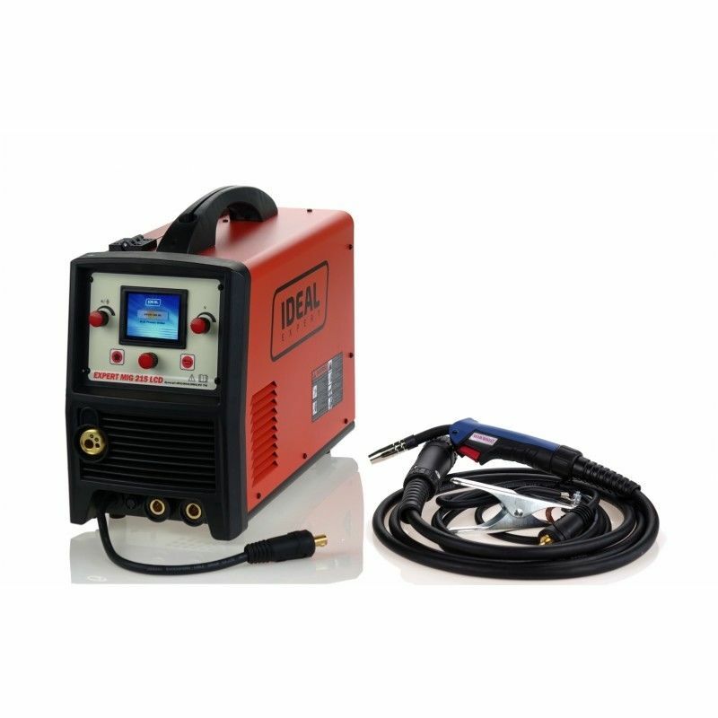

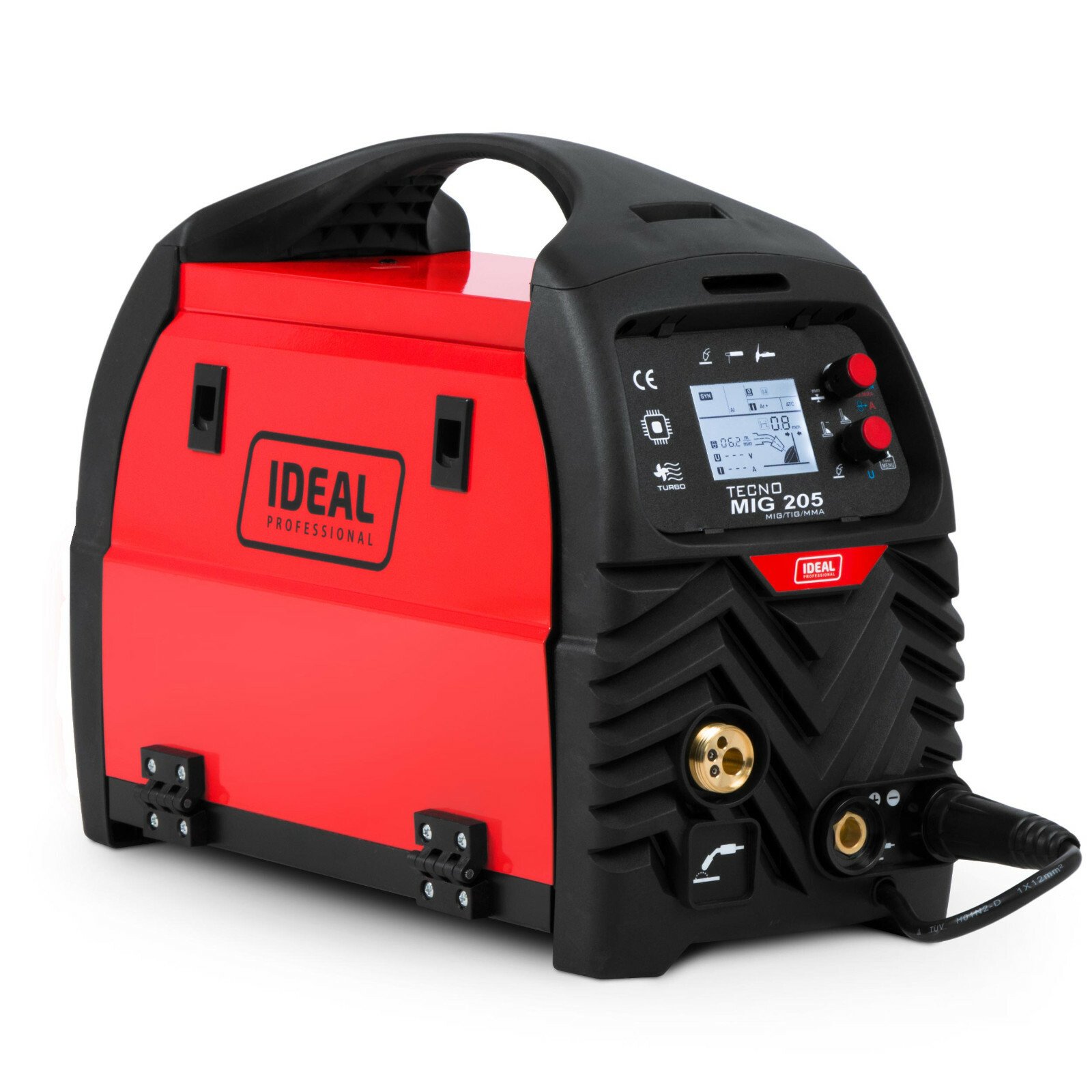

Hola, ha llegado el momento de comprar una máquina MIGMAG, estoy leyendo contestaciones en el foro y navegando he encontrado estos dos modelos que encajan en mi presupuesto, quisiera si es posible que me comentarais que os parecen.
El uso será reparación de  mi maquinaria y hacer cosas nuevas, actualmente uso un equipo Solter de 200A con electrodos de 2,5 y 3,25
Tengo 800€ de presupuesto.
https://www.ebay.es/itm/223786608269
Luego esta esta otra.
https://www.ebay.es/itm/MIG-WELDING-SET-Welder-Inverter-machine-Automatic-settings-200A-IDEAL-MIG-205/202815451256
Y como final quizás entraría este equipo de corte
https://www.ebay.es/itm/PLASMA-CUTTER-Sherman-40-Cutting-up-to-10mm-34A-230V-0-VAT-Companies-only/202760237638?var=502899814854
Como veis son sinergicos y con 200A al 40%, si funciona como promete me daría un rendimiento como lo que uso habitualmente, lo único que me tira un poco pa tras es que no lleva bobina de 15kg y no conocer la marca, supongo que será China.

Al final después de mirar mucho consulte las máquinas con el vendedor y me recomendó la Ideal Tecnomig 200A, ya hice el pedido abriré un hilo si puedo presentándolo con el pack que compré por si a alguien le puede venir bien.
