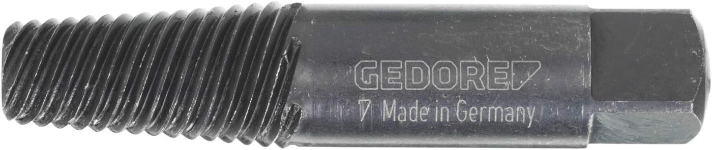

Hola,
A ver si me podes ayudar, necesito que me recomendeis una broca/fresa (+/- 17mm) para taladrar un tornillo M30 10.9 con un extractor del tipo rabo de cochino (acero al carbono) roto en su interior. Debe poder trabajar de forma discontinua ya que la rotura del extractor es desigual.

m30 el tornillo, y el estractor a 30 cm ...me gustaria ver el tamaño de ese estractor , por que para sacar un m30 ya tiene que ser apañadito y si envima a quedado a 30 cm ...la curiosidad me corroe...
El extractor es un cola de cochino de los de toda la vida, para este menester del Numero 7 el cual le montamos un prolongador de carraca y le ataco con dina.
Similar a este:
En roturas no muy profundas he utilizado un rotarin con una fresa de metal duro y con paciencia he podido eliminar el trozo de estractor pero quería sondear otras opciones.
