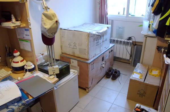

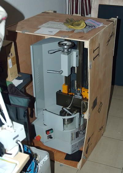

Tras la compra el torno es traído por un único operario sudando la gota gorda con una carretilla corta de mano y en posición vertical dentro de una caja de madera.
La caja debajo de algunos cachivaches a la espera de ser abierta.

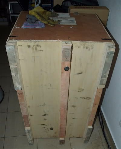

La caja vista por debajo en la que se aprecian dos buenos tornillos que fijan el torno a la base de la caja que es una madera de 2 cm de gruesa.
La caja tiene 6 patas.
Una utilidad que voy a dar a la base de la caja es de base del banco del torno, pues éste (ya lo veremos) tiene mala construcción para apoyarlo en el suelo de un piso vía silent-blocks.

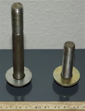

Los tornillos que fijan la caja al torno. Ojo que van apretados de verdad. Tirad sin miedo que no están soldados como en un principio parece.
La caja ladeada para retirar los tornillos. ¿Imagináis lo que pasa cuando los tornillos se sueltan del torno? Se soluciona calzando el lateral correspondiente del torno con lo que se os ocurra.
Observad la fina chapa de madera de los laterales y parte superior de la caja.

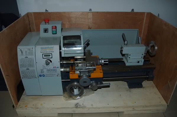

Se ve también que el torno viene bastante ensamblado. Tan solo las manijas de las palancas de maniobra vienen desmontadas en la caja de la herramienta y material.
Vista del torno dentro de la caja una vez retirada tapa y un lateral.

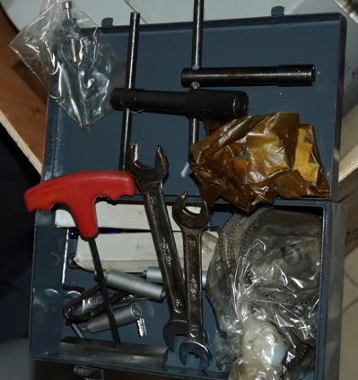

Contenido de la caja de accesorios. Llaves del mandril, llave de cabeza cuadrada, llaves allen, llaves fijas del 8-10, 12-14 y 17-19, engranajes, dos contrapuntos fijos, un juego de dientes del mandril y un par de cosillas más que no se para qué son, una parece un abrelatas sin filo.

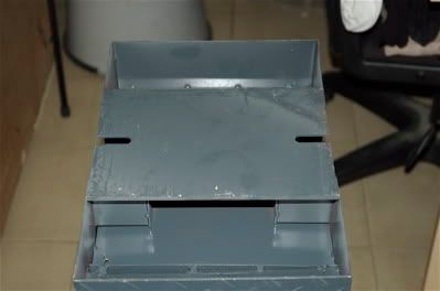

Si alguien conoce la mesa echará algo en falta, y son las dos planchas que unen ambas patas por detrás y por delante. Después de pensarlo, he decidido no reclamarlas y buscarme una solución. Una es atornillarlo a la tabla de la base de la caja de madera y poner en vez de la planchas un par de varillas roscadas, con lo cual gano movilidad (se aceptan ideas sobre si esto es una super-chapuza de la familia Ulises :D ).
Aquí se observa el interior de la pata con un estante para meter cosillas, herramienta y así. No se esperaba otra cosa.
Lo peor cuando lo vi fue la base de la pata. Que no se adapta nada a un piso particular.
Observad una chapa incompleta en la base de la  pata. Y los bordes de la pata son de chapa al corte. Es decir que si pongo unos silent-blocks van a sufrir mucho, corriendo el riesgo de ser seccionados con la inclinación correspondiente del torno. Por eso es que voy a atornillar estas patas a la base de madera y debajo de las patas de madera poner los silent-blocks, esto dará rigidez a la base y espero me ahorre las planchas que faltan.
Pensé en poner los silent-blocks interiores, pero la parte frontal de la base de la pata es inclinada y tengo que empezar a hacer tacos de madera con ángulo.... y no me apetece. La solución de la base de la caja me parece mucho mejor.
La bandeja que se atornilla a las patas y que algo de rigidez aportará al conjunto.
Los agujeros que se ven coinciden con otros tantos en la parte superior de las patas y con otros tantos en la bancada del Torno... ¡Que esa sí que dará rigidez al conjunto!
