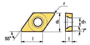

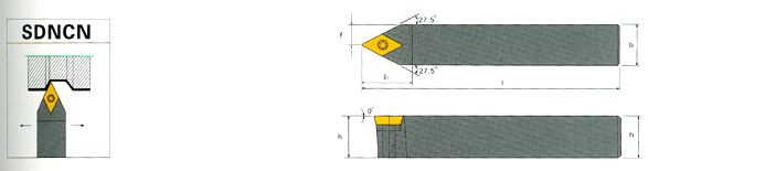

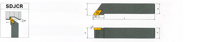

« Respuesta #157 en: 10 Enero 2016, 22:21 »
Hola soy un principiante en esto  tengo alguna dudilla con lo de las plaquitas ,hasta ahora estaba usando unas soldadas de widia y queria comprar alguna plaquita para aluminio y para acero mi torno es un bv-20L y uso una de 12mm y le suplemento con una chapita de 1mm queda perfecto en altura con el contrapunto y no queria meter la pata con las plaquitas ya que valen una pasta ,,,bueno la duda es el espesor de la placa varia por ejemplo para esta puede ser de 2,38  o de 3,97 y no se cual comprar para que no se me pase de altura    es que no viene las dimensiones del cajeado para meter la plaquita  asi que no se cual pedir.  .http://www.ctctools.biz/sdjcr-l-indexable-turning-tool-holder-i30/   http://www.ctctools.biz/korloy-carbide-insert-dcmt-nc3020-10-pcs-j07/
estaba pensando comprar estas para empezar a probar alguna recomendacion
http://www.ctctools.biz/sclcr-l-indexable-turning-tool-holder-with-10pcs-carbide-inserts-n73/#  no se la diferncia entre esta L1212F06 con esta plaquita CCMT060204  y esta L1212F09 con esta plaquita CCMT09T304 cual me ira bien el altura para mi torno ??
en esta lo mismo hay dos modelos de 12mm a elegir con plaquita gorda o fina no se cual??
  http://www.ctctools.biz/sdncn-indexable-turning-tool-holder-i31/

« Respuesta #158 en: 11 Enero 2016, 09:12 »
Si compras el SDJC no necesitas el SCLC ya que son para la misma aplicación. La unica diferencia es que el SCLC tiene una placa mas potente, pero en estos tornos pequeños no se suele necessitar y el SDJC te permite acercarte mas al punto y hacer conicos aparte de cilindrar y refrentar. El SDNCN tampoco es una herramienta de uso diario. major inviertes ese dinero en una de ranurar o roscar.
