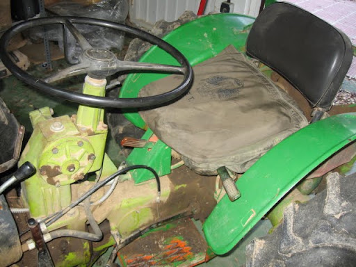

Mi padre tiene un tractor Agria 9800 que no le habiamos hecho mucho caso, por ello el estado en el que se encontraba. No se cuantas horas he invertido en este proyecto, pero poco a poco se va terminando y voy a empezar a ir publicando las cosas que tengo ya hechas. Espero que le sirva de inspiracion a alguien. Voy a intentar hacer un indice con todas las cosas que le estoy haciendo.
« última modificación: 23 Abril 2011, 22:57 por Santiago »
Video antes de empezar
« Respuesta #1 en: 23 Marzo 2011, 05:21 »

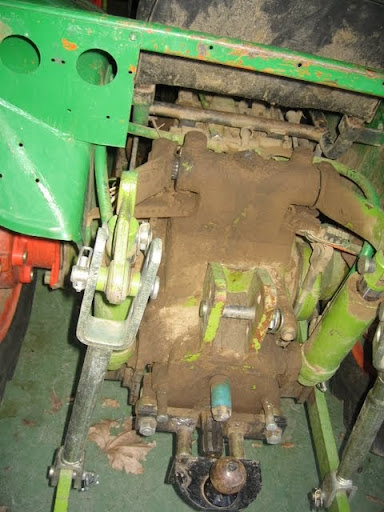

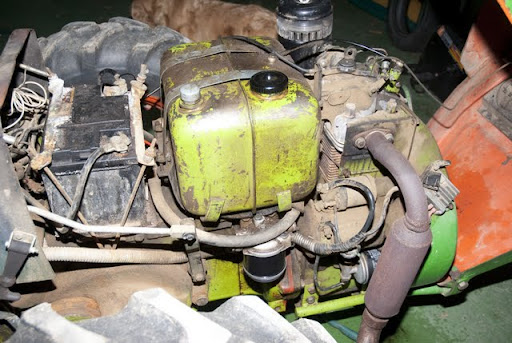

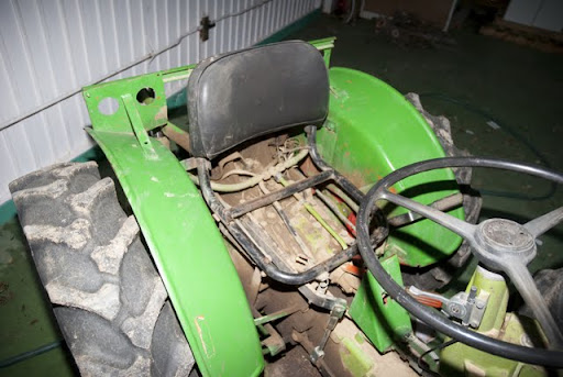

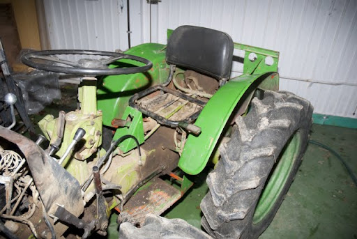

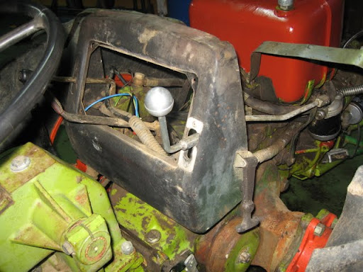

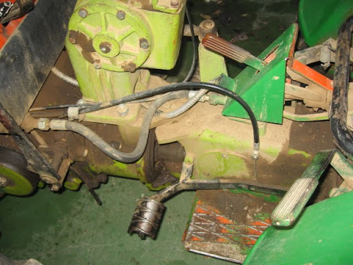

Fotos antes de empezar
« Respuesta #2 en: 23 Marzo 2011, 05:32 »
Aqui unas fotos antes de empezar
El asiento nunca estuvo asi que se uso de forma temporal un cojin
« última modificación: 23 Marzo 2011, 05:43 por Santiago »
Colocar asiento
« Respuesta #3 en: 23 Marzo 2011, 05:40 »

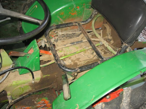

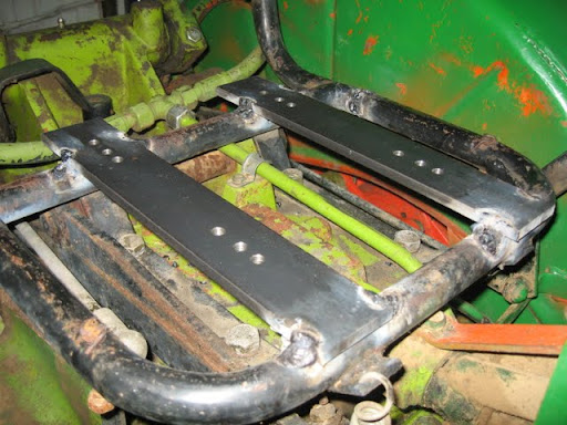

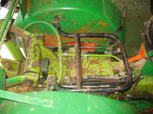

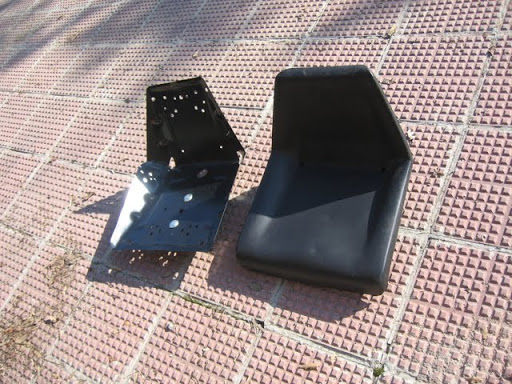

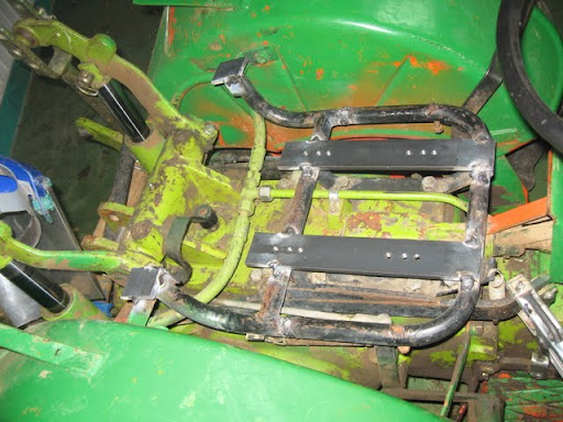

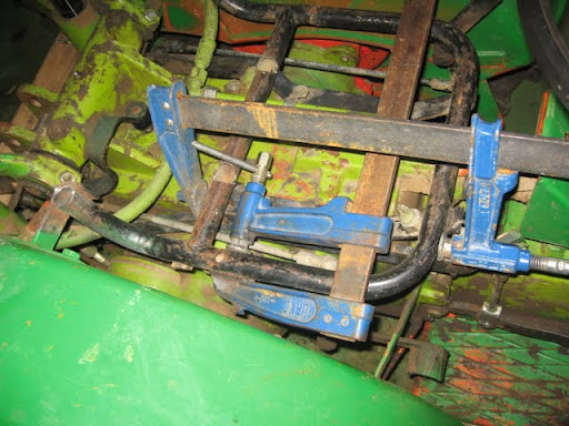

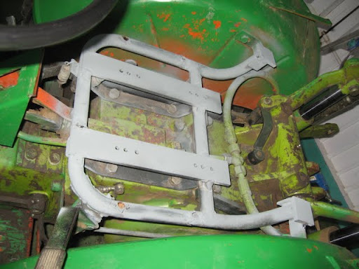

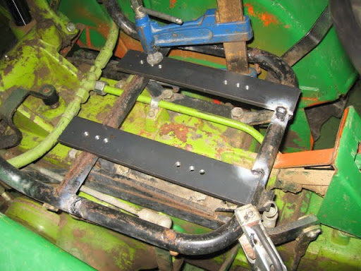

Una de las primeras cosas que hice fue poner el asiento
Los soportes estaban rajados
Le quite el respaldo para el nuevo asiento
El nuevo asiento
Sujetando un poco el tema para que no se descuadre
Le solde unas pletinas con unas roscas a diferentes posiciones para situar el asiento
Un poco de imprimacion
Y la foto mas importante (el asiento puesto) se me a olvidado hacerla :-[, cuando regrese al taller la pondre

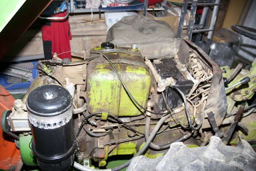

 Una de las cosas que he hecho a sido pintar varias cosillas, entre otras el deposito
Lo he pintado con una imprimacion especial para superficies grasas, y este el resultado
el panel tambien ha tenido algunos cambios
La verdad es que la pintura hace muchisimo

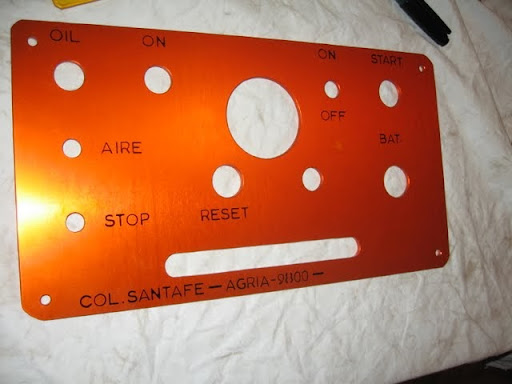

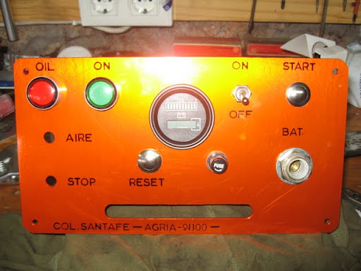

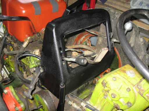

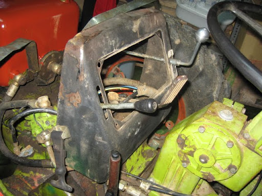

CUADRO DE MANDOS
Una de las cosas que ha quedado mejor.

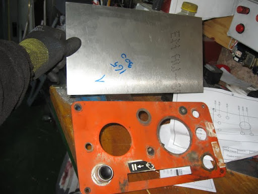

el cuadro de mandos viejo no me gustaba nada y decidi hacerlo nuevo con otro tipo de instrumentacion
Lo he querido hacer mas practico, le he quitado la llave de contacto, y en su lugar he puesto un simple interruptor, dos indicadores luminosos, uno para el aceite y el otro para ver el estado del interruptor, indicador de horas de trabajo y carga de bateria.

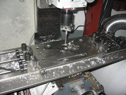

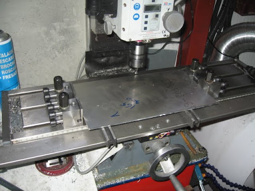

he partido de una placa de aluminio
Aqui el cuadro viejo
He aprobechado para usar las garras altas, que casi nunca uso,
mecanizando en la fresa

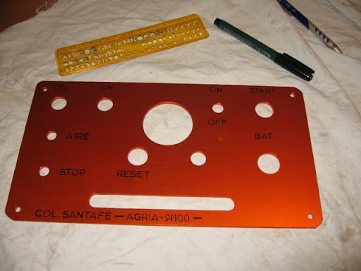

Una vez mecanizada la pieza, toco anodizarla, pero me encontre con el problema del tamaño asi que al final use la cacerola del cordero para el sellado ;D
No puli la pieza con esmero, asi que se notan las rayitas del mecanizado, pero estoy contento con el anodizado
Para grabar el cuadro al final compre una regla de numerar  y lo numere con el eding.
Como siempre al final meti la pata, para conservar el grabado se me ocurrio la brillante idea de lacarla, :o, y ahi vino mi llanto de cabreo  >:(, la laca corrompio un poco la tinta del eding, pero por suerte al lacarla , puse la pieza en plano y no colgada y se nota poco, pero el disgusto de ver como engordaban las letras no me lo quita nadie

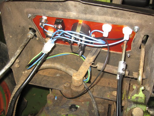

Ahora por detras esta todo mas limpio
Estoy contento a quedado bien.
