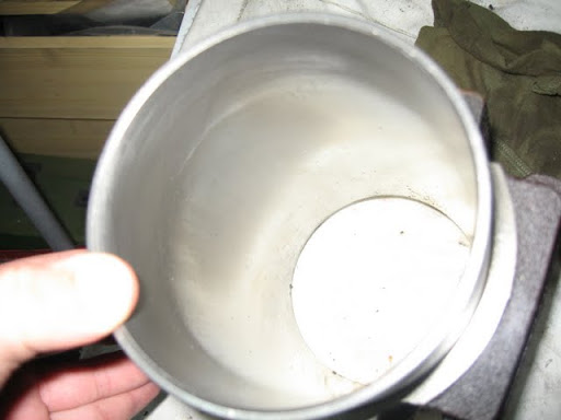

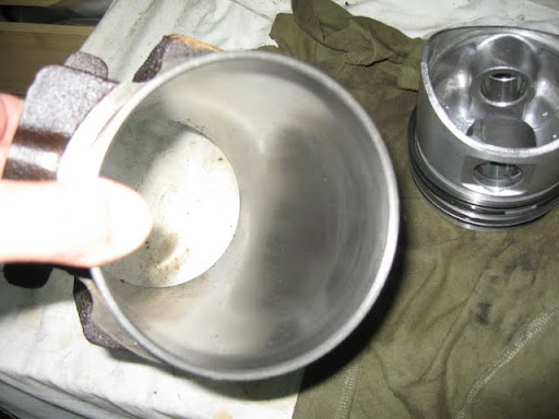

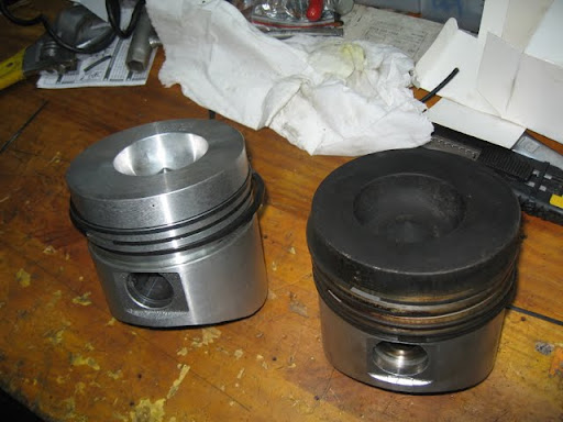

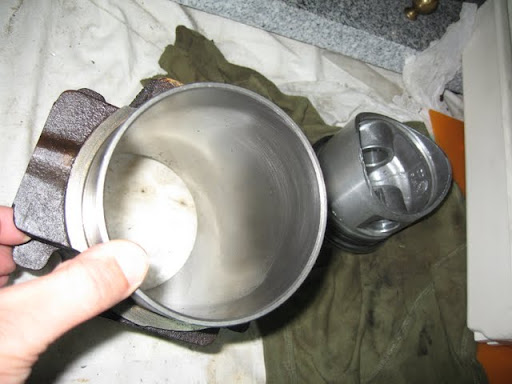

RECTIFICADO CILINDRO Y PISTON NUEVOS
Bueno ahora le ha tocado la vez al cilindro y piston, la verdad es que estaban un poco mal, y decidí rectificar el cilindro y cambiar el piston ya que el viejo no cabía despues del rectificado, como os podéis imaginar no lo hice yo me lo han hecho en Josima un taller de San Sebastian de los Reyes , les comente la existencia del foro y me dijo Juanjo que si alguno tiene alguna duda a la hora de rectificar que le preguntemos, al final ha sido rectificar cilindro, culata , válvulas, asientos de válvulas, cojinetes de las válvulas y piston, hay que pensar que no se le ha hecho nada en mas de 30 años.
Una foto del cilindro terminado, por desgracia no tengo el antes
Se ve muy suave

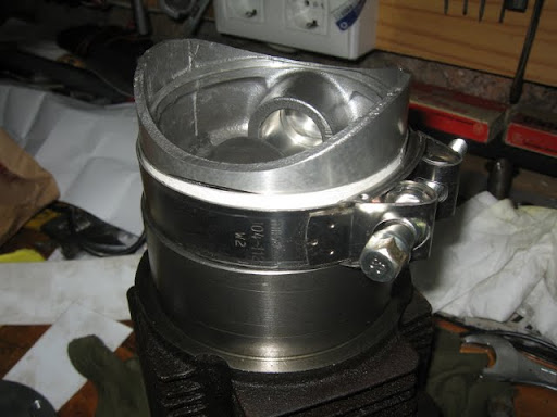

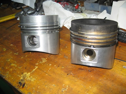

Los pistones

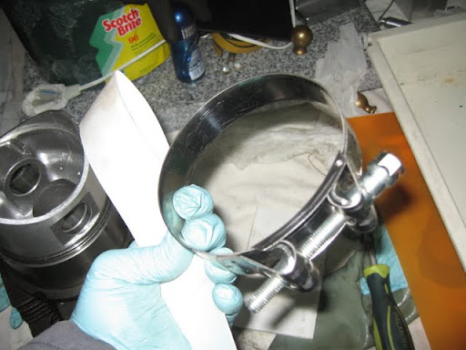

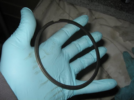

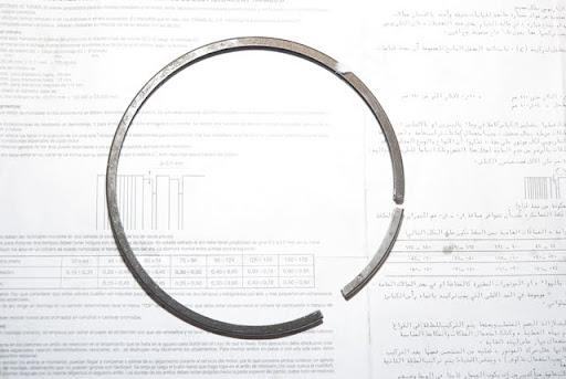

Como siempre hay pegas y esta no va ha ser la excepción, al meter el piston en el cilindro me cargue el segmento de engrase >:(
Despues de unos dias
Me dijo Juanjo que o usaba un "zuncho" o no lo metía, hay extractores para segmentos pero claro el piston es de 103mm de diámetro y lo iba a usar una vez, así que toco pensar para no comprarlo, use una abrazadera de presión y una tira de chapa de acero inoxidable que tenia para tirar en el taller, al final a servido
Cuando lo tienes apretado tienes que ir dando golpecitos hasta que metes el piston.

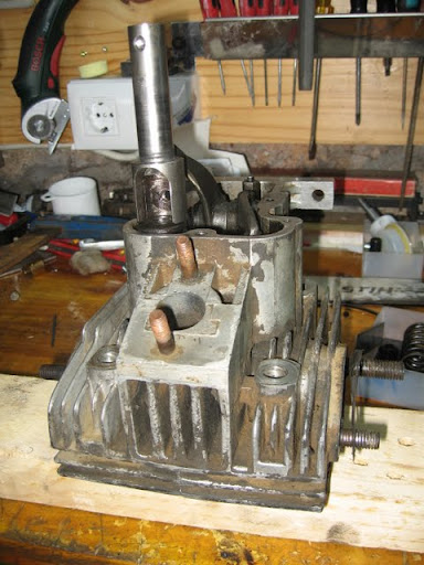

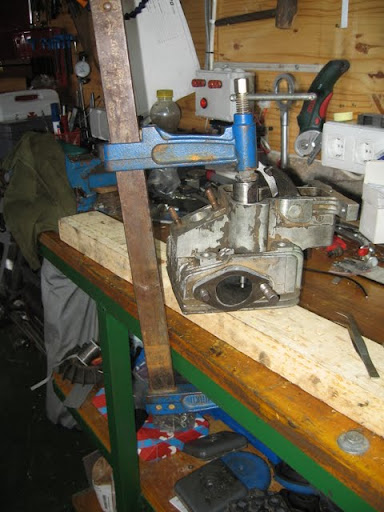

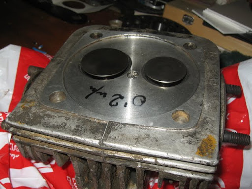

Al final lo conseguí meter, la culata

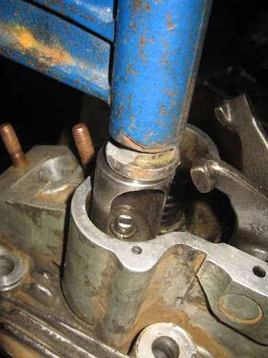

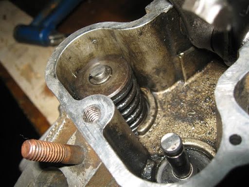

Ahora toca meter las válvulas

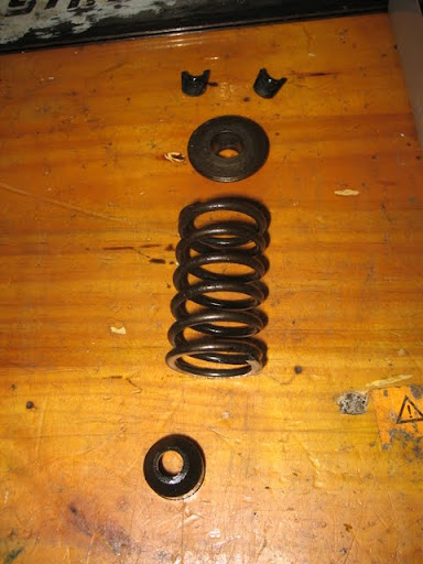

He usado este útil que tenia por el taller,
Hay que apretar el muelle y meter esos dos medios casquillos cónicos
Con un gato fui apretando hasta que lo consegi meter

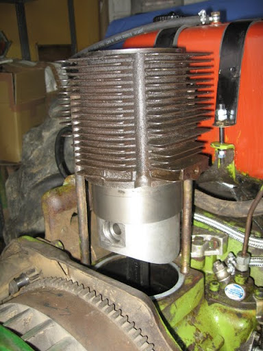

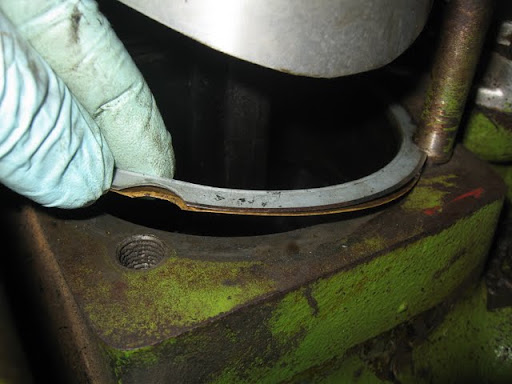

MONTAJE
En este motor, Lombardini 4LD820, tienes que jugar con unas arandelas que tiene en el fondo del cilindro, si quitas das menos distancia de compresion si pones aumenta la distancia de compresion, en mi caso tengo que dejarlo entre 0,8 y 1 mm lo deje a 0,85, use solo una de ellas, eso si monta y desmonta hasta que das con el tema,
Al poner la culata le tube que regular los pisones de las válvulas, al ser nuevo cambia un poco,  y despues de unas horas

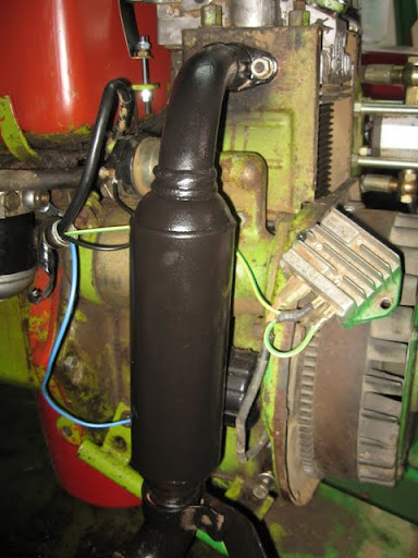

El escape estaba muy mal y lo he pintado con pintura anticalorica, ya diré como ha ido
Le puse la bateria vieja y al final arrancó, .yupi .yupi .yupi .yupi .yupi .yupi .yupi .yupi .yupi
Pero eso sera en la siguiente entrega,  ;D
