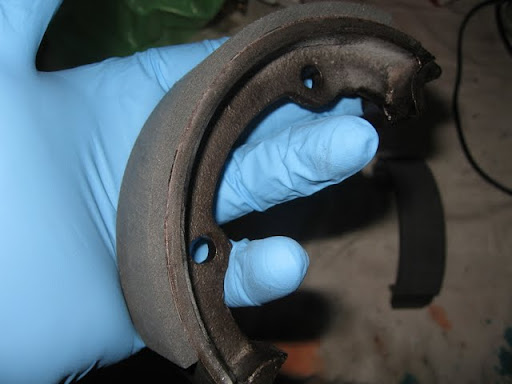

SUSTITUIR ZAPATAS DE FRENOS

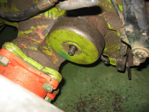

Unos de los problemas que tenia el tractor eran los frenos , que no frenaba bien, es una pega importante, en el tractor tiene unas zapatas fijas y un disco de acero que gira con las ruedas pero independiente, que es lo que hace que se frene,
El sitio es un poco complicado porque casi no te cabe la herramienta, en principio al quitar la tuerca debe de salir bien, pero en mi caso no fue asi, me he tenido que comprar un extractor para ese fin, porque no habia manera de quitar el del lado izquierdo

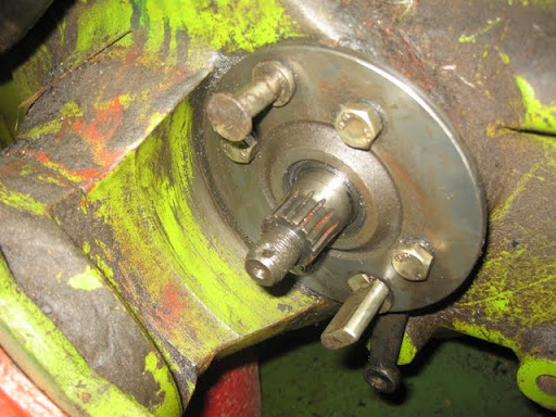

Cuando al final, después de mucho sufrir y usando el soplete para calentar un poco la pieza  y que   dilatara, salio el tambor y me encuentro esto

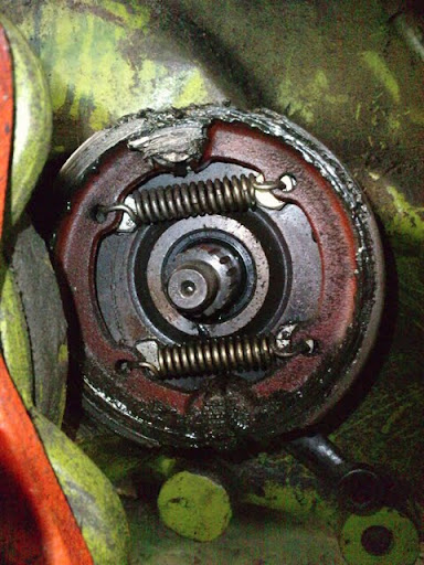

Estaba totalmente engrasado, :-\, las zapatas parecian estar bien, pero me pase por el mecanico y me dijo que si toman grasa las zapatas o se lijan o se cambian, me recomendo cambiarlas, asi que después de 2 meses  >:( detras de algun distribuidor de AGRIA que me pudiera vender las zapatas, a dia de hoy sigo esperando respuesta, uno de ellos me pidio unas fotos , al que se las mande con mas piezas que necesitaba y ni ha contestado , le llame dos veces mas y nada, no si si los distribuidores han pasado o AGRIA funciona tan mal.

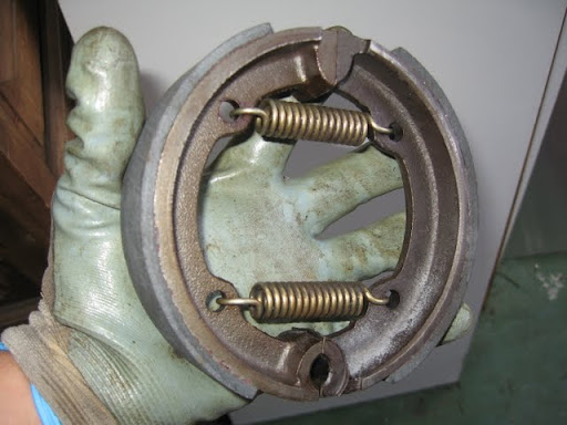

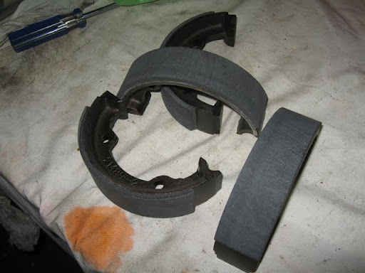

Por casualidades de la vida me encontre con un conocido que me dijo que se recauchutaban en San Sebastian, asi que fui y a los dos dias me encuentro con esta maravilla  ;D
Ahora si que estan bien, pero las viejas estaban gastadas porque el ferodo de las nuevas es mas grande
El tambor, (asi lo llamo yo no se el nombre tecnico) estaba muy sucio asi que lo limpie lo mejor que pude para insertarlo
Las zapatas van montadas asi en su sitio, por la parte plana se abre al tirar tu del freno expandiendose en el tambor
Hay que ponerlas ahi, y me costo un sufrimiento poner los muelles

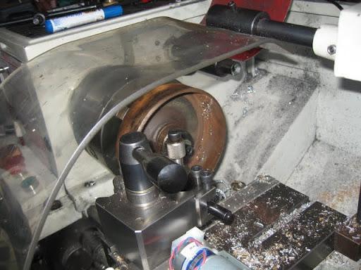

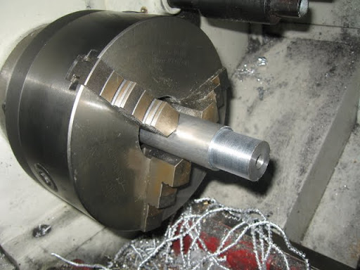

Cuando voy a poner el tambor, me encuentro que no entra, y claro solo hay 0,5mm de margen asi que toco rectificar el interior del tambor, para ello me tube que hacer un útil y asi poder sujetarlo al torno
Ahora ya con el eje del tambor en el torno puedo rectificar el interior
Sin el torno no podría haber hecho este proyecto
Al final le he tenido que dar 2 mm de margen, para que entrara bien

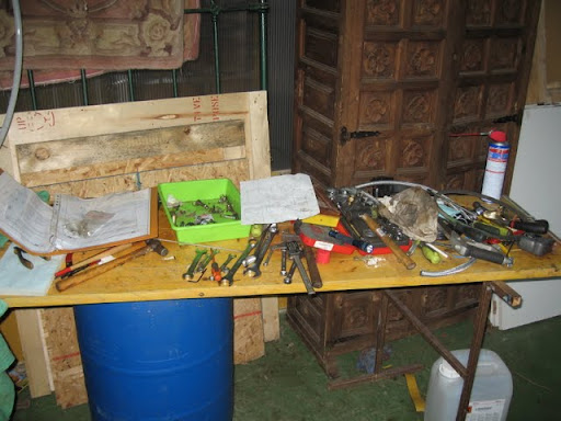

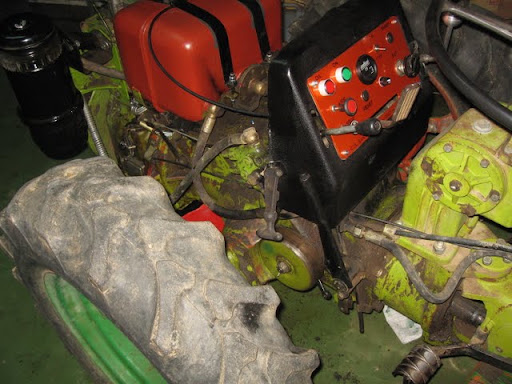

El banco de trabajo provisional que me he montado

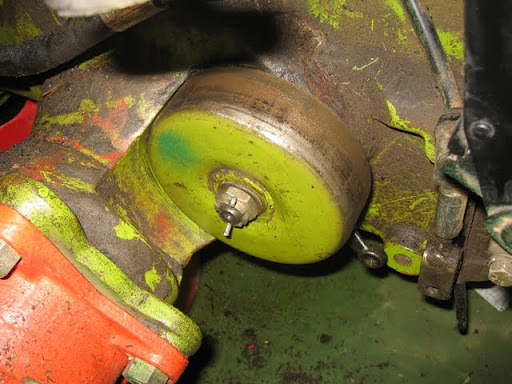

Y ya en su sitio
Otra cosa mas hecha

Estos peques pecan de la caja de dirección y de la articulación central. Y del grupo diferencial.

Por cierto no se como editar los mensajes, el problema de que se engrasen lo tienes en el retén, del mismo eje del tambor, en el latiguillo que se ve en la foto o en otro eje que lleva cerca supurando aceite.

Es decir ¿que el reten puede estar roto?, jolin pues se va a quedar asi , que necesito el tractor ,ya, dentro de unos meses lo mirare y lo cambiare, pero por ahora mi prioridad es terminarlo que esta la parcela llamando a gritos al tractor. Gracias por la aclaracion

exacto los retenes, se endurecen por el tiempo o se gastan por el exceso de trabajo, y terminan dando aceite, si tiene aspecto de grasa es por la mezcla que hace con el polvo y la suciedad, pero realmente es aceite amasado.
Re:Reparación tractor AGRIA 9800
« Respuesta #42 en: 09 Abril 2011, 14:48 »
Pero si el retén está mal y haces trabajar así al tractor, lo más seguro es que vuelvas a engrasar los ferodos nuevos.

Efectivamente, pero no hay problema, si quiere cambiar el retén más adelante, conque limpie los ferodos y el tambor con gasolina es suficiente.

Para el montaje de los muelles hay un util muy simple ;
 http://mediateca.educa.madrid.org/imagen/ver.php?id_imagen=99j9v3fg6smjopn8 , que si no lo tienes te lo puedes hacer tu mismo con unos alicates de punta fina largos. Un extremo apoya en el ferodo de la zapata y el otro extremo en forma de "U" para adentro engancha el ojo del muelle y al cerrar los alicates, lo va aproximando hasta encarar la punta del ojo del muelle con el agujero. Un golpecito al muelle y adentro.
Cuidado con la tolerancia que le dejas al tambor de freno. Si es mucha corres el riesgo de comerte el recorrido del tensor de freno y tendrás que pisar mucho el pedal hasta que las zapatas frenen.
Atento a lo que te dice Tor_nero. Yo que tu, empezaría a localizar los retenes y ya que estas metido en faena, hazlo antes de que se vuelvan a engrasar.
