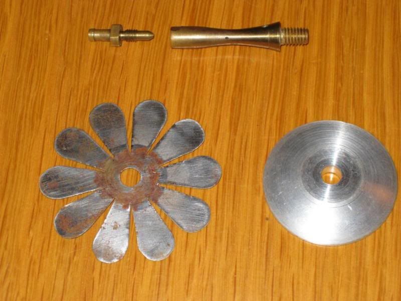

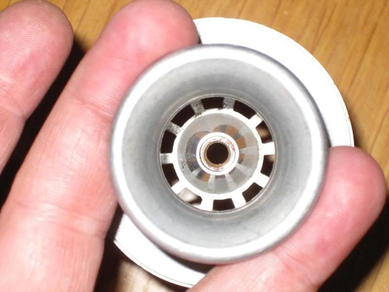

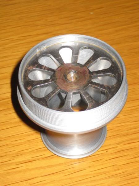

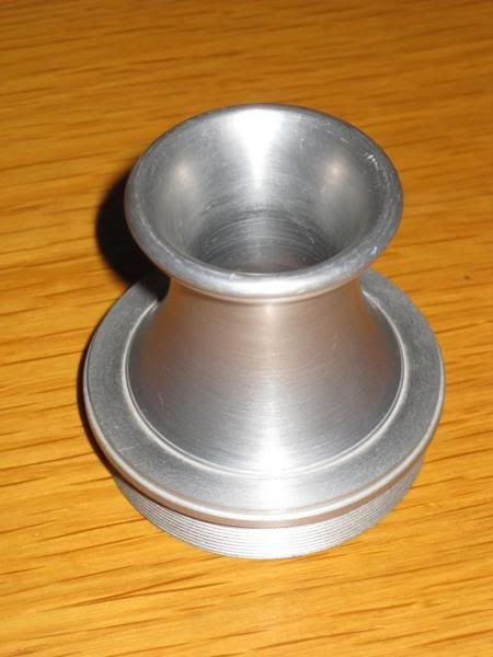

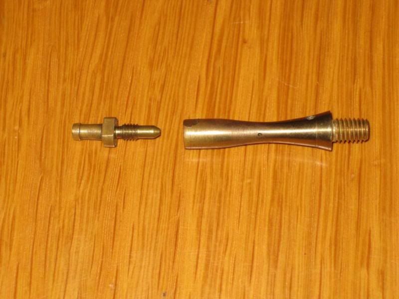

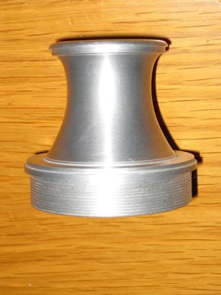

Muy buenas, manolo, te pongo aquí las fotos del pulso que me curre junto con un amiguete, es un Brauner (si molesta aquí, abro un nuevo hilo)
es del año 97, los planos los tengo que tener por algún lado, los buscare, en aquella solo teníamos acceso "limitado" a un torno cumbre, un taladro de columna y limas... la curvatura interior del cabezal costo bastante, de hecho no se como salimos con todos los dedos indemnes ... no coments
saludetes
MANOLOMARAVILLAS

Desconectado tessen
  • Join Date: Abr 2010
  • Mensajes: 388
Re:motor a reaccion diferente. (pulsorreactor) cuento experiencias
« Respuesta #12 en: 16 Noviembre 2011, 08:27 »
Buenas
el tubo ni lo empezamos, si la memoria no me falla teníamos problemas para encontrar un tubo del espesor necesario (no se si era inox de 0.3-0.4mm) y para soldarlo en aquella tampoco teníamos medios, ademas como te comente el aluminio del cabezal era de una aleación muy mala (casi diría que mas cerca de ser plomo que de aluminio..) y eso nos desmoralizo un poco, nunca llego a funcionar, pero bonito es un rato bonito, la verdad que en aquella con 4 herramientas y paciencia me sorprende lo que fuimos capaces de fabricar, cuando arme el torno cnc sera una de las primeras cosas que intente hacer
salu2
« Respuesta #13 en: 16 Noviembre 2011, 09:14 »
@tessen
la valvula así no funciona, o al menos tienes mucho problemas de arancar.
Mejor q preguntas alguien q te puede cortar con laser de inox, depende de tamaño del "flor" de valvula usas entre 0,15 y 0,3mm de gruesar.
Al final tiene q ser muy plano y tiene q cerrar bien.
(claro, quien q tiene maquinas no ha hecho un pulso? Creo todos tienen, o no? jejejejeje)
Desconectado tessen
  • Mensajes: 388
« Respuesta #14 en: 16 Noviembre 2011, 10:02 »
si, esa es otra, el proyecto se quedo tiempo parado porque no encontrábamos fleje de acero de 0.15mm del ancho suficiente como para cubrir la flor, al final encontre una chapa parecida (que no es fleje) de a saber donde, así no sirve, de hecho este modelo de pulso no nos gusto mucho porque si se estropea solo uno de los pétalos hay que sustituir toda la flor, pero repito lo de antes, ¿a que es bonito?  :)
