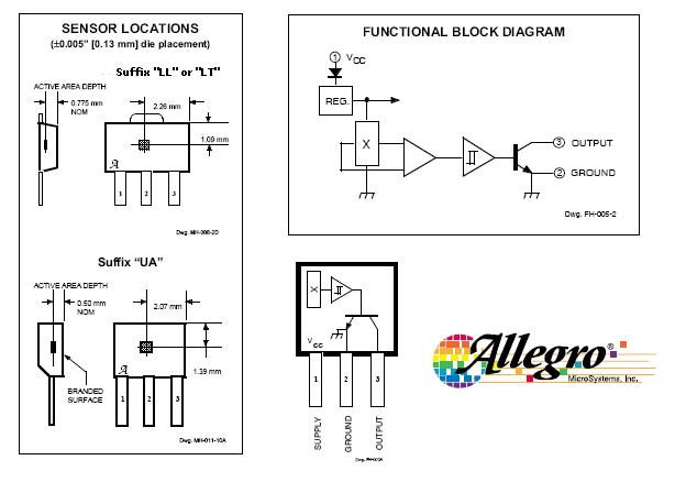

Respuesta para Valen: El tacómetro es una pieza y comprende un IC de muchas patas sobre un zócalo que se inserta en un circuito impreso que por la cara contraria al integrado, lleva -creo- unos cables que se conectan a los displays, que encajan en una carcasa que contiene un filtro de color para los displays. Tiene dos conectores, uno bipolar para la alimentación y otro tetrapolar para el sensor, que ya explicaremos cómo puede ser.
Trae tres grupos de cables con sus correspondientes conectores, aunque necesariamente sólo se pueden usar dos grupos: rojo-negro para alimentación (5-15 V) que entran en un conector bipolar; otro grupo con cables (positivo,negativo y señal) que vienen en un conector tetrapolar, aunque sólo se usen tres contactos, y por último, un conector tetrapolar con sólo dos cables. Este último es para configurarlo como entrada de pulsos y trae sus resistencia incorporada. Supongo se utilizará con artefactos similares a las ampollas Reed, como tienen algunos cuentakilómetros de las bicicletas.
Por último, el conector tetrapolar con tres cables: dos sirven para alimentar al sensor (si se quiere, ya que puede llevarse desde la misma alimentación sin pasar por el tacómetro) y el cable marrón que queda es la entrada de señal desde el sensor al tacómetro. El sensor puede ser fotoeléctrico o de tipo Hall. Y dependiendo si el sensor es del tipo P o N, habrá que polarizar debidamente la entrada al tacómetro para que éste detecte cuándo el voltaje cambia de estado al activarse el sensor. En mi caso, he empleado un sensor de efecto Hall que cuando conduce cortocircuita a masa un potencial positivo que suministro mediante una resistencia de 100 k (desde el polo positivo de la fuente). Todo esto está muy liado, pero no encuentro ahora ninguna figura. A algún forero le envié algo hace un año y si él puede colocar la figura que falta, sería de agradecer. Sí inserto la figura de un sensor de efecto Hall, aunque podría colocarse en su lugar un fotodiodo que recibiera los pulsos por reflexión o por intercepción de un haz de luz:
El chino no recomienda nada. Antes tenía una página para descargar las conexiones etc, pero ahora no dice nada. El display es de color rojo y creo que tiene unos cables que van a parar a la placa de circuito impreso. Quizá se podrían cambiar los displays, pero tiene unos transistores SMD y no creo que aguanten leds de otro tipo.
Pepe.

Pues casi te pregunto lo mismo que Valen.
 De donde sacas el impulso para el tacometro,has montado algo en el eje del torno ???
 Dices que utilizas el efecto Hall ?? ¿es un circuito de induccion? como va montado??.
 Quiero montar un tacometro pero no tengo claro el sistema que mejor resultado me dara para enviar los impulsos al circuito.

« Respuesta #70 en: 23 Enero 2011, 22:48 »
El sensor de efecto Hall es un semiconductor sensible a campos magnéticos, algo más evolucionado que las ampollas Reed. Los hay de muchos tipos, con disparador de Schmidt (?), etc. etc, pero los más comunes tiene tres patas: positivo, negativo y salida. Ya me voy a extender por unos territorios que ya olvidé (y ruego me perdonen si me equivoco, que soy médico):como la salida es generalmente en colector abierto, hay que polarizarla con una resistencia desde el polo positivo, para que el tacómetro detecte un flanco, ya que si se observa al osciloscopio, se observaría una línea continua de cero voltios. Si se polariza esta salida con una resistencia de 100 K, pues ahora en el osciloscopio aparece una línea por encima de cero voltios (p. ej. 12 V, que es cómo he alimentado al sensor Hall y al propio tacómetro de los chinos), que baja hasta cero voltios cada vez que se pasa un imán por la cabeza del sensor (ojo, que si no hace nada, hay que usar el otro polo del imán).
El imán no es nada más que un pequeño imán circular (a se posible neodimio) pegado por su propio magnetismo y una gota de loctite). Y ya está, no queda nada más que hacer un soporte para el sensor Hall y pegar el imán al eje del torno (como ocurre en mi 9x20 y 320X630) o a una polea conectada al eje principal (mi fresadora Warco). Si queremos más resolución, el tacómetro tiene unos pines por el que puede hacerse funcionar como frecuencímetro o como medidor de revoluciones por minuto X1, X2 y no me acuerdo si X4 (es decir, si se ponen cuatro imanes en el eje, contaría una vuelta por cada cuatro impulsos), pero yo lo he probado y funciona igual con un imán. Aquí pongo las fotos del sensor en los dos tornos:
Ojo que tengo un sensor Hall que no empieza a funcionar a más de 7 V y por tanto ,no sirve si se alimentara el sensor y tacómetro a 5 V.
Pepe.
