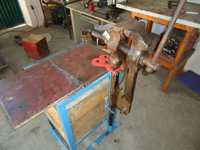

hola a todos, quisiera hacer una pregunta de total ignorante: que diferencia existe entre el
tornillo de herrero y el tornillo de mesa de toda la vida ? es mas resistente? aprieta mejor?
a todo esto, la restauración te está quedando de vicio.
Re:Restaurar tornillos de herrero
« Respuesta #16 en: 21 Junio 2012, 22:22 »
Lo primero, felicitar a Widow por la restauración, pues aunque había visto hace tiempo el hilo se me había pasado contestar  ::)
Chibiru: los tornillos de herrero son anteriores a los tornillos de banco paralelos. La principal diferencia está en la forma que tienen de juntar y separar las mordazas. En los tornillos de herrero, las mordazas se abren articulándose en un punto común, situado en la parte inferior del tornillo (como una bisagra o compás) de modo que al abarcar piezas de gran tamaño, las mordazas quedan desalineadas sobre la horizontal, tendiendo la pieza a "resbalar" hacia arriba. Para evitar este problema, se ideo el tornillo de banco paralelo, tal y como lo conocemos hoy en día, de modo que las mordazas, sea cual sea la abertura, siempre permanecen paralelas.
No obstante, si se ha de golpear mucho sobre el tornillo, la espiga que tienen los de herrero, siempre que esté sobre suelo firme, proporciona una mejor base de sustentación que la chapa del banco de trabajo, a la hora de martillear, ya que en ese caso la fuerza se suele ejercer hacia abajo.
Espero haberte aclarado algo.

   Hola a todos.
      Chibiru: lo que dice Magirus es totalmente cierto, aunque buscando por la red he visto fotos de un tornillo de herrero con dos husillos que se abre y se cierra en paralelo, pero no es lo normal solo he visto una foto. Otra diferencia es el peso ( los mios pueden pasar de los 30 kg facilmente), NO es de acero fundido y las mordazas son lisas para no marcar la pieza, si aprietan mas o menos no lo se pero piensa que el husillo es de 3cm de diametro. Yo lo quiero para atizarle a piezas en caliente y estos tornilos aguantan muchos golpes.
      TOR: Espero que te recuperes  y puedes conducir y supongo hacer vida normal lo mas pronto posible. Animo
   Le he soldado el husillo del andamio, le he hecho un chaflan y le he dado 3 pasadas con electrodo basico de 3,25 a 140 amperios, quizas se ha destemplado un poco, se puso un poquito caliente, quiza le de otra pasada. El husillo debe ser de acero se notaba que estaba duro al meterle la radial. Lo he montado y aprieta de cojones jajajaja prueba superada. Ahora estoy montando un soporte de por lo menos 50 kg, y todo reciclado, me encanta.

« Respuesta #21 en: 26 Junio 2012, 22:35 »
        He estado preparando el soporte, me lo dio un vecino y lo he reciclado, le he puesto unas maderas de un palet tambien reciclado,jeje y he rellenado de la chatarra que tenia por el taller, me queda llenarlo de cemento. Las dos placas de anclaje se las voy a soldar y asi me sirven para enderezar piezas en caliente, cada una pesa 20 kg.

« Respuesta #23 en: 03 Julio 2012, 20:24 »
     Hola buenas
    Ya he rellenado el soporte con hormigon y le solde las dos placas, en conjunto pesa mucho mas de 80 kg seguro. Lo he estado probando y aprieta con ganas , el soporte no se mueve y las dos placas son muy utiles.
