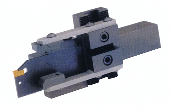

En un catalogo que tengo de herramientas hay un útil para poner en la torreta para arrastrar barra, es algo asi como una pinza con unos dientes que entra perpendicular a la barra y la arrastras con la propia torreta asta la posición deseada.
Es como este
