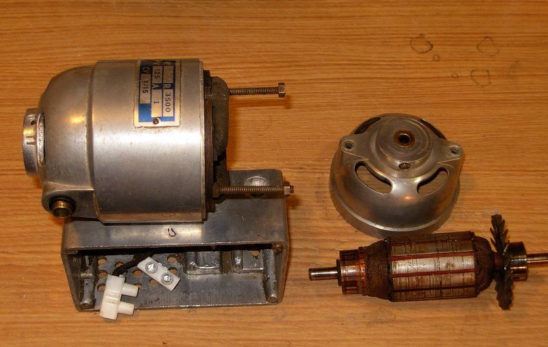

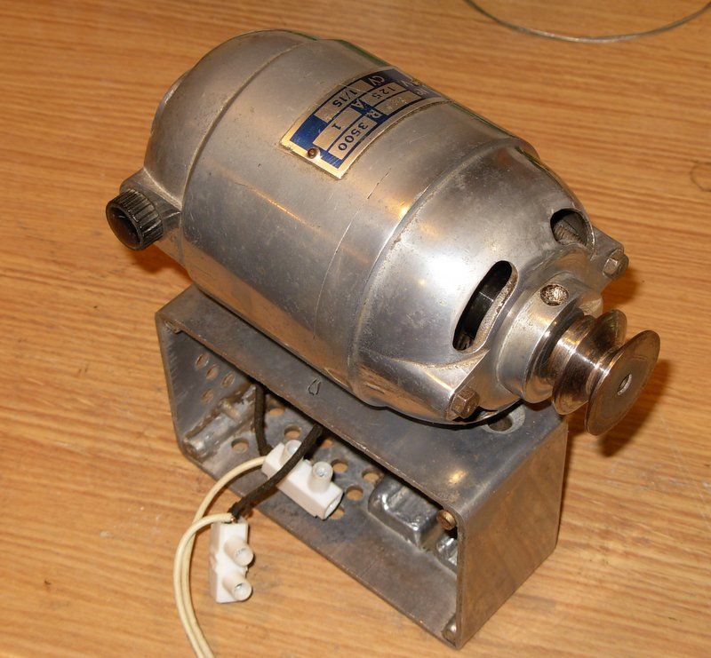

Como ya he comentado otras veces, tengo un pequeño (y antiguo ) torno de relojero.
Para moverlo uso un también muy antiguo  ::) motor de maquina de coser. Cuando lo compre venía con un motor muy chiquitito, tambien de maquina de coser, pero en mi "cueva de Diogenes" guardaba este otro motor, mucho mas potente que he decidido adaptarle.
El motor está así de limpito, porque le acabo de dar un buen repaso.
Al desmontarlo, salieron dentro todas las pelusas del mundo, pero por lo demás, el aspecto es estupendo

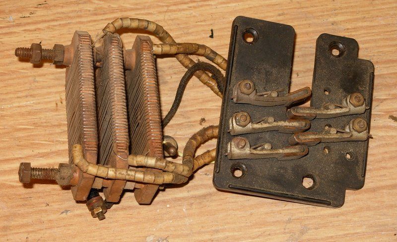

En la caja de aluminio que tiene unida por debajo, estaba el sistema para regular la velocidad, con un reostato y un sistema de contactos que se accionaban estirando con un cable sujeto al pedal.

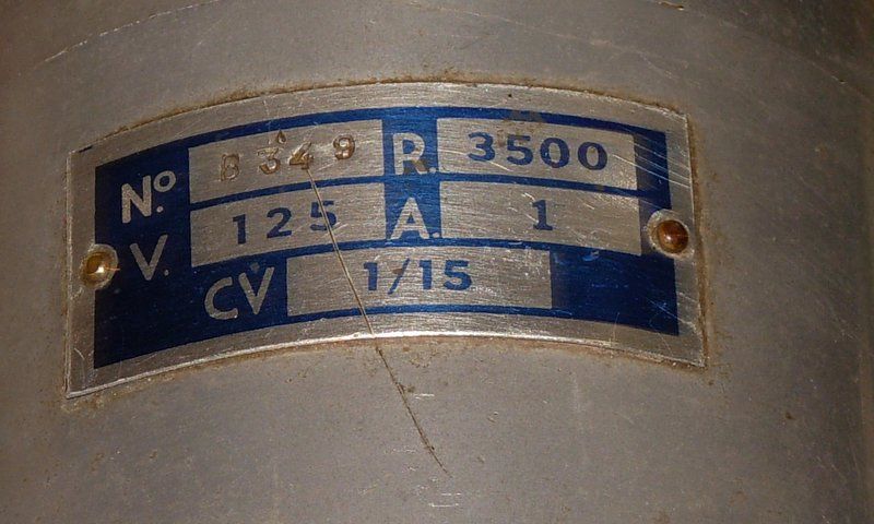

Esta es su placa de características.
Y ahora, la pregunta.
¿Algún alma caritativa me podría decir si hay alguna manera, sencilla, de poder cambiar el sentido del giro?
Me gustaría poder elegir el sentido de giro cada vez que se utilice, si es posible, sin tener que cambiar la instalación del motor.
Gracias de antemano.
