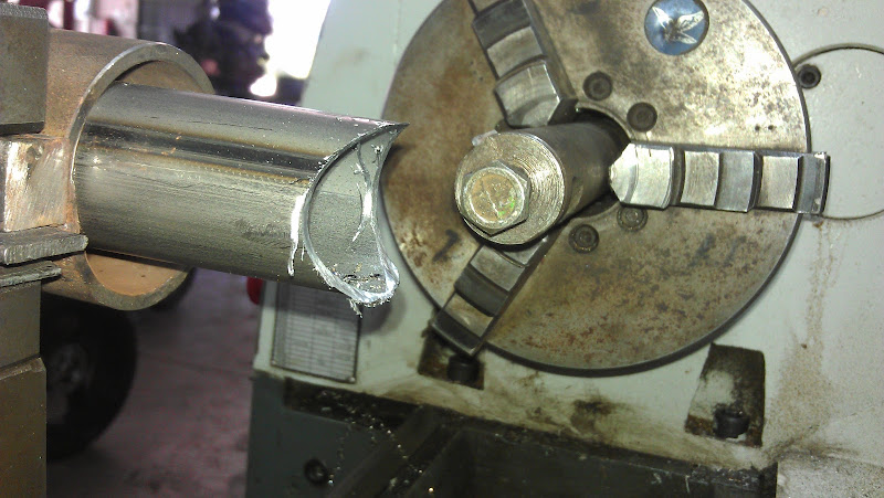

Unas fotillos del proceso:
todo preparado para hacer la boca de pez al tubo para hacer su unión con la pipa de dirección:
Aquí podemos ver como queda antes de refinar:
presentación a mano, para ver si todo coincide como deberia:
mini potro para sujetar todo en posición y empezar con la soldadura:
En el espacio que todavia queda de pipa pondré un tubo diagonal de refuerzo.
