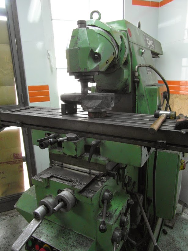

Novedades después del fin de semana. Lo primero dar las gracias a Jalons por el calculo de las correas. La de 1300 mm ha venido al pelo.
Tras una limpieza a fondo con un trapo y gasolina, le he colocado un soporte para colocar la botonera del torno y la fresadora, y ya me sirve la misma para las tres maquinas.
aquí el otro lateral una vez desmontado toda la instalación eléctrica, que ya no era necesaria
Y aquí un vídeo de la maquina en funcionamiento.
http://www.youtube.com/watch?v=EiricFwQUBY&feature=youtu.be
Esta en la velocidad mas lenta. Se me ocurrió luego probar la intermedia y la maquina se movía. Menos mal que no se me ocurrió probar la mas rápida, sino tengo que ir a casa del vecino a buscar la maquina. Hay que anclarla al cuelo si o si. Esta semana tocara buscar los espárragos y una argolla para poder levantar la maquina cómodamente. Ya por fin me he enterado de donde se agarra la maquina: Se le quita la palanca de bloqueo del carnero, y se sustituye por una argolla roscada, y se suspende desde ahí.
La semana que viene, si puedo después de anclarla, me llevo un porta y un cobalto y la pongo a arrancar virutas para que la veáis en funcionamiento.

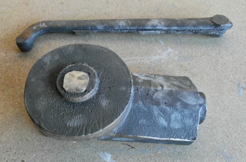

 Como ya comente, la maquina tenia dos piezas rotas: la biela del avance automático y el charriot del portaherramientas
Se hicieron los modelos en madera, y se enviaron a la fundicion, gestion que me realizo Marti Llorca. Aquí una vista de todo, originales, modelos de madera y piezas terminadas en hierro

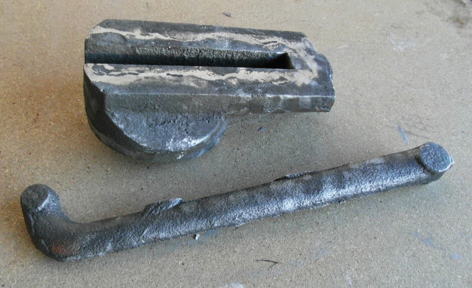

y aquí por fin las fotos de las piezas ya fundidas. Fueron suficientemente sobredimensionadas y han llegado sin poros ni cangrejeras
Ahora, empezar a mecanizar, para lo que he contado con la colaboración de los compañeros Tessen y Vaporeto, Hoy hemos fundado el " Frente boquerón del mecanizado", a ver si aqui solo va a arrancar viruta el Team Rural.

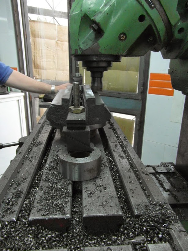

La pieza era jodidilla, y hacia falta artillería pesada para el mecanizado, de modo que una visita al compañero  Vaporeto y a montarla en su cañon del 40
Subimos la mordaza a la mesa, colocamos la pieza y empezamos a dar unas pasadas de limpieza con una fresa de plaquitas
A continuacion, cambiamos la fresa, por un mandrinador y comenzamos el mecanizado. Primero planificamos las superficies
y luego le metemos mano al moyu y a lo que luego sera el nonio
Cambiamos el mandrinador por unas bailarinas de diámetros progresivos y realizamos un taladro de 20 mm en el centro, aprovechando que tenemos posicionada la pieza. El que esta dándole a la manivela es un servidor

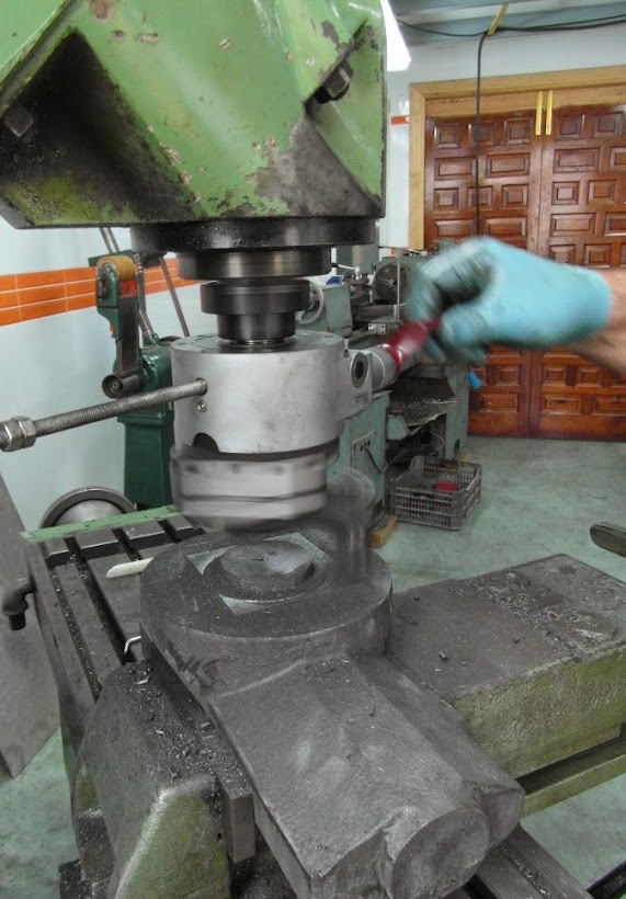

A continuación le damos la vuelta a la pieza, y le colocamos sobre un casquillo que previamente se ha realizado a medida en el torno, para poder salvar el moyu, y ganar mayor superficie de apoyo. La calzamos con unas cunas por la cola, montamos otra vez la fresa y damos una pasada de limpieza
Cambiamos de fresa y damos una pasada de limpieza a las paredes del canal interior
y luego una pasada por los laterales

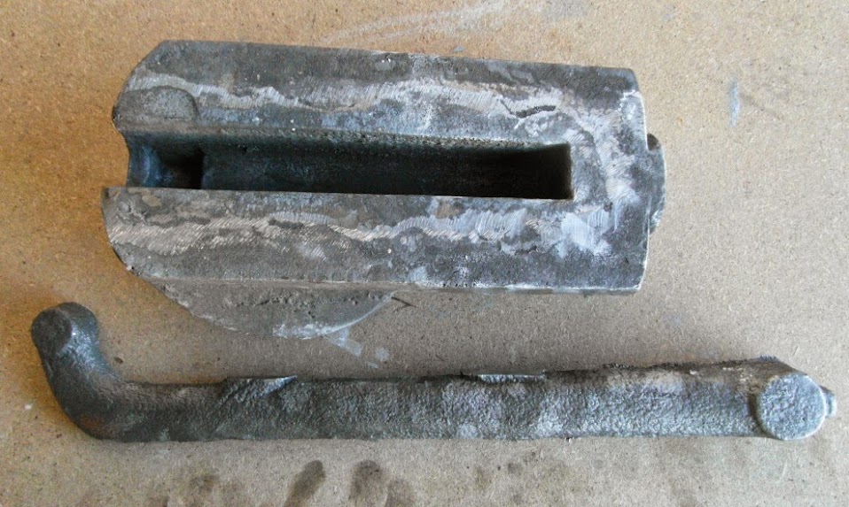

Volvemos a cambiar de herramienta, embridamos fuertemente la pieza y comenzamos el desbaste, para poder realizar luego las colas de milano
Aqui la pieza ya totalmente desbastada
La hemos dejado fijada, el lunes, volver a cambiar de fresa, por una de cola de milano y empezar el mecanizado de la guia.
Ya se le va viendo la luz al final del tunel
