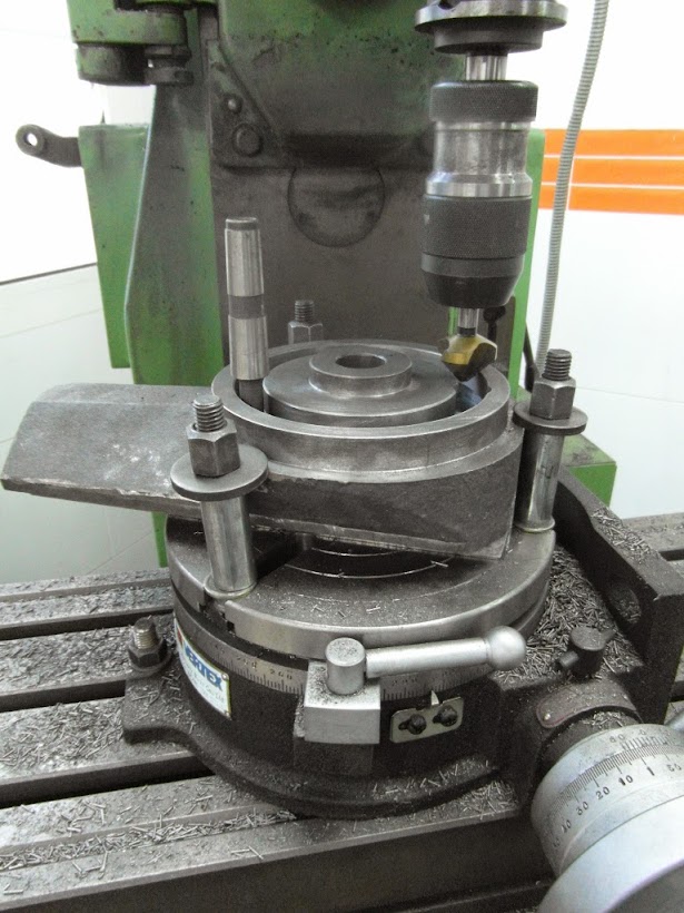

Liberamos la pieza de las garras y pasamos a la siguiente operación. Necesitamos colocar la pieza perfectamente centrada en el plato divisor, para realizar la ranura en T, de modo que aprovechamos y colocamos la pieza en el torno para mandrinar y escariar el taladro que tenia la pieza en el centro del nonio
Primero desbastamos con la cuchilla
y luego le pasamos un escariador
Para terminar de dejarlo curioso, la colocamos en el taladro de columna y le pasamos un avellanador gordo para biselarle los filos
Luego hemos torneado un eje virgen justo a la medida del taladro de la pieza
http://www.arceurotrade.co.uk/Catalogue/Blank-End-Arbors
y finalmente colocamos la pieza sobre la mesa divisora
Mañana, mas. Veremos a ver a que nos da tiempo.

Una vez posicionada la pieza en la mesa divisora, empezamos a mecanizar la ranura, para poder realizar luego la T. Pasadas de 1,25 mm de profundidad y a darle a la manivela hasta que huela a ajo.
Tras innumerables pasadas, este es el resultado
Le damos la vuelta a la pieza, colocamos la fresa en T y bajamos hasta la profundidad requerida
Le volvemos a dar la vuelta a la pieza, colocamos la fresa de abajo hacia arriba, a tope en el alojamiento que hemos practicado anteriormente y fijamos la herramienta al cabezal. A continuación, a volver a dar vueltas a la manivela, esta vez muy despacito y con la manguera del compresor en la otra mano para ir evacuando la viruta.

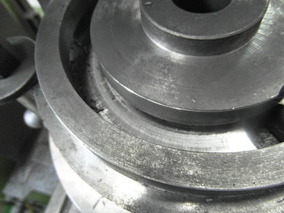

Esto no es un fallo. Esta realizado intencionadamente. No teníamos fresa con cola cilíndrica. La que teníamos era cono 2 y no pasaba por el ancho del canal de la T, por lo que le pasamos una bailarina de 18 mm, lo suficiente para que pasase la cola de la fresa. No afecta lo mas mínimo a la funcionalidad de la pieza. Ni teníamos 100 euros que es lo que te cobran en cualquier proveedor de por acá por una fresa, ni paciencia para encargarla a UK y esperar 10 o 12 días
Nos seguimos apañando con lo que teníamos, y para dejarlo fino, colocamos un avellanador gordo y matamos los ángulos
Volvemos a dar la vuelta a la pieza, y a ojimetro de buen cubero, cajeamos para que pueda entrar la cabeza cuadrada del tornillo
Y como estábamos inspirados y  contentos de como estaba marchando la faena, pues aprovechamos que la pieza esta centrada sobre el divisor, cambiamos de herramienta y le damos unas pasadas a todos los cantos, para dejarlo todo bien centrado y mejorar la apariencia de la fundición

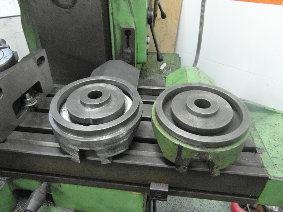

y este el resultado después de estar toda la tarde liados: original y copia

Me alegra mucho que el hierro fundido de las piezas sea de tanta calidad,. Hay muchas fundiciones pero ya te dije que esta fundicion, la de mi amigo Gines, era importante y muy buena, tanto en calidad como en precio y siguiendo mis deseos, no te las hicieron de fundicion gris como se hace normalmente sino en fundicion Nodular,. de ahi la calidad.
He visto el mecanizado y tampoco me ha sosprendido,. Yo ya sabia de antemano que seria perfecta y de maestro y asi es,. Me hubiera sosprendido lo contrario.
