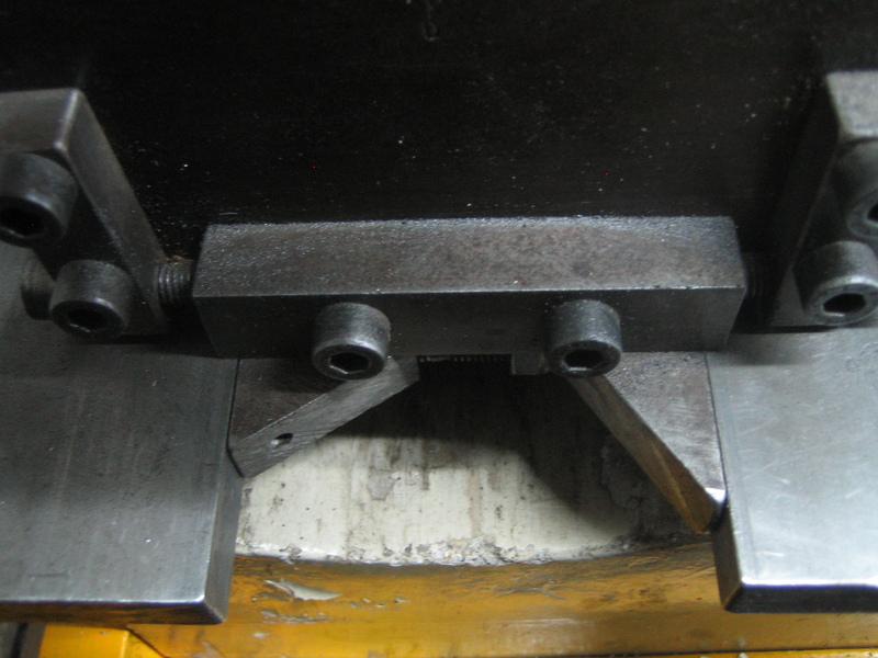

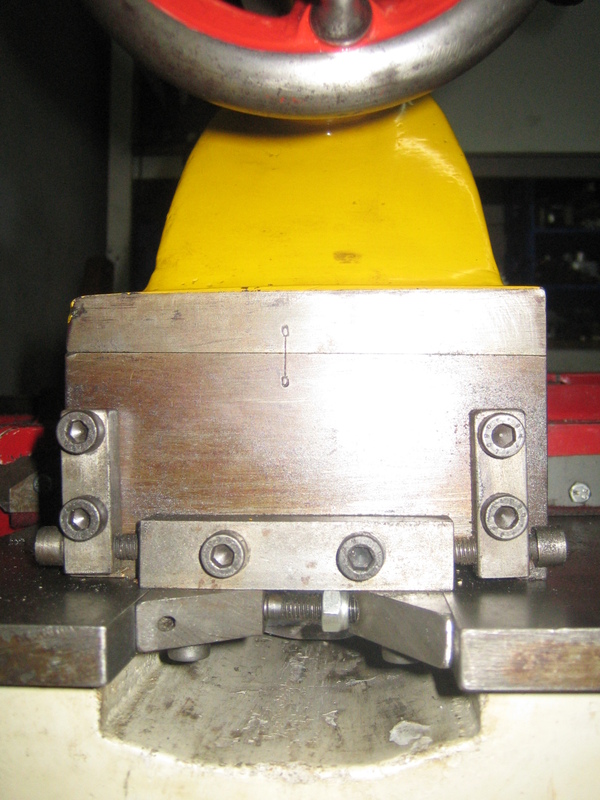

   Las pistas , el primer quebradero de cabeza en el diseño. Carro y contrapunto están diseñados para bancada prismática . Ésta es lisa .
   En la foto ,huellas visibles del efecto de las sales del cemento ,aunque no afectan al funcionamiento,desluce un poco su aspecto.En el canal ,cabeza del tubo para el refrigerante,con un filtro para las virutas.
  Resuelvo el problema ,con un relleno . Coloco en el hueco prismático,una pletina de calibrado,atornillada con un relleno de serrín y polyester. Sobre esto una lámina de nylon, para eliminar la friccion entre hierros y conseguir el paralelismo de la superficie del carro con la bancada.
  Se aprecia uno de los patines que comprime contra la pista lateralmente para absorver cualquier error de construccion.
 Otra vista de lo mismo,a falta de colocar el último tramo de la cremallera.
      Añadido al contrapunto para que ajuste entre las guias.
    Tomo como eje de referencia , solo un canto de las pistas. Por lo tanto hago un patín fijo , y el otro movil . El tornillo con la tuerca darán la compresión necesaria al muelle que llevan dentro . Muelles de pequeño diámetro extraduros que provienen de una caja de cambios de un automovil.
 Más de lo mismo .Habría sido mejor utilizar  bronce u otro material ,pero no había otra cosa.De momento funciona sin ningún desgaste significativo.

Ahora que veo la máquina completa, me surgen un par de dudas:
A primera vista parece que en las piezas de adaptación del delantal y la contrapunta a la bancada plana se deben generar muchas holguras, debido al gran número de piezas atornilladas, especialmente en la contrapunta donde además veo muelles separadores. Me gustaría saber como hiciste frente a este problema.
También sería interesante saber si efectuaste algún planificado o rectificado de las guías de la bancada una vez fraguado el mortero.

  Voy a contestar ,con mucho gusto a Magirus ,que plantea dos dudas importantes,que atañen a la precisión. Vayamos por partes . Holgura = No precisión .
  Como define muy bien el amigo Michel ," la precisión ,debe existir en el origen y procurar mantenerla hasta el final del proceso " . Esta premisa es con la que se ha
de crear un proyecto,en este caso, el torno.
 Permiteme ,ir al contexto del momento.  De esto ,hace 20 años . Disponía en aquel momento de un  taladro A.E.G. electrónico 850 W ,( hoy activo ) ,una radial
Casals y un aparato soldador portatil de 180 amp.  Limas ,sierra de mano ,una cajita con machos para roscar y una caja metálica con herramientas varias. No
demasiado para hacer grandes cosas ,pero suficiente para arrancar.
  Volviendo al principio , la precisión . Teniendo el cabezal .como origen preciso , el diseño original , incluía , pistas de bolas ,comercializadas ,de altisima precisión.
  Fuí a comprarlos y quedé estupefacto . 60.000 pesetas de las de entonces , cada una ( 360 eur )  ! Horror !  ! Algo más barato !  .  Calibrado .
  Dos piezas , una de 15 x 100 x1250  ,y otra de 15x130x1250  .El dueño del almacén era conocido y elegimos dos trozos de la mejor calidad y precisos en el
calibrado.
  Como dice frangc40 se pensó en colocar en colocar una guia prismática ,tambien coger una bancada de otro torno y adaptarla , rectificar las guias una vez
terminado,como tú sugieres . No pudo ser . La falta de "money" cerraba muchas buenas posibilidades .Así que el calibrado fué la última solución.
  En una bancada prismática , simplificando , el carro es guiado por ésta y se apoya en la otra .. De alguna manera me acercaría a esto , pero alrevés . El lado del
delantal ( estrecho ) el de apoyo . Pero el opuesto (ancho) el canto exterior ,habría de ser perfecto .Haría de guía principal .La pista se ajustó hasta tener una
linea recta, digamos ,perfecta .  El canto firme del carro,se deslizaría por ahí ,y en el otro lado unos patines con muelles darían la tensión necesaria. El carro , se
podría deslizar , pero en ningún momento oscilar .
  Dos patines , con 4 muelles ,no duros , extra duros , servirían para ello .Con el carro sobre las pistas ,unos tornillos servirían para dar la presión lateral justa.
  El contrapunto . Sabido es que se desliza por las pistas y que cuando ha de trabajar tiene que estar firme ,es decir inmovilizado . ¿ Que necesita ?  Estar
centrado y en linea con el cabezal .  Las pletinas ,con tornillos ( Reyza de 10 ,alta resistencia ), apretados con ganas ,servirán  para colocar el contrapunto en
su sitio .
 En el lado derecho (guia ajustada)  los patines quedan fijados ,y en el izquierdo són móviles . La tuerca da la compresión necesaria para que se mantenga alineado
 en el momento del apriete .Entonces , la  holgura no existe.
  Espero Magirus , haber aclarado éstas dudas, lógicas , y  que explicadas puedan servir para entender mejor algunas cosas.
