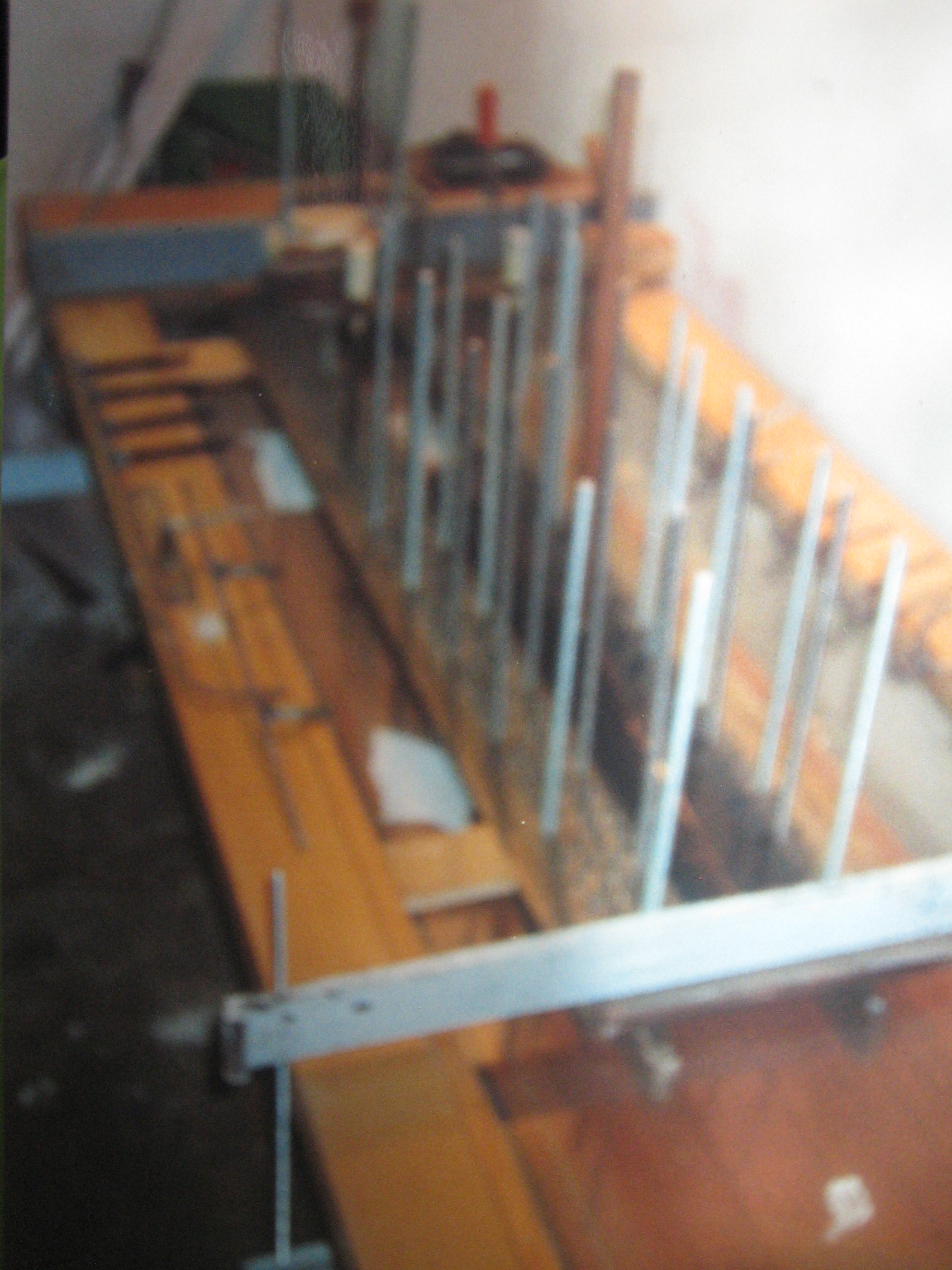

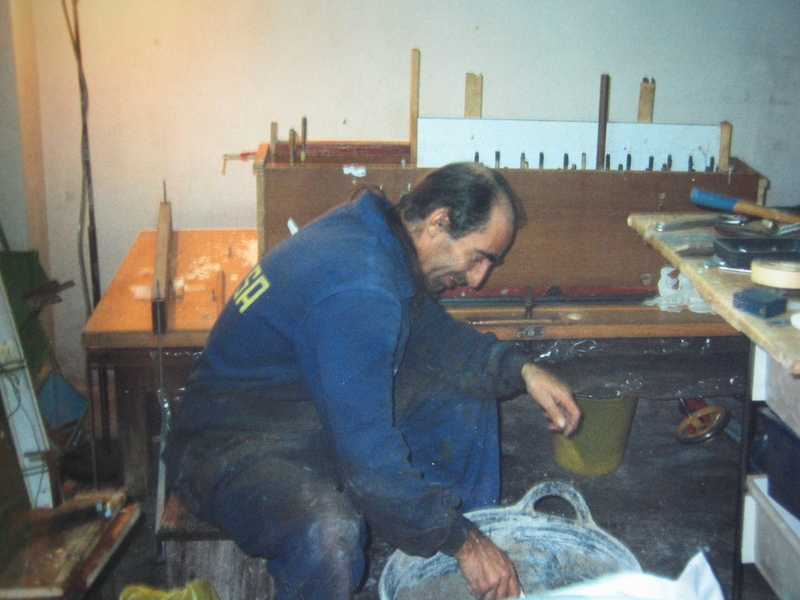

Como base plana ,una puerta de cristal gruesa sobre dos barras calibradas.

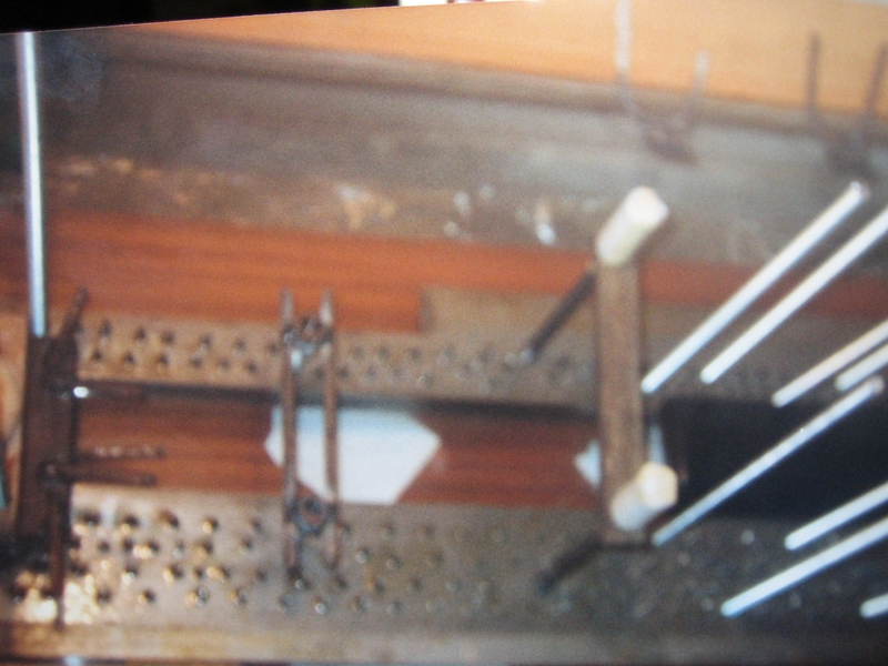

Dos piezas de calibrado ancho, con 250 espigas de 5mm revestidas de una capa de resina para soportar el esfuerzo lateral. Los esparragos que sujetarán al cabezal,revestidos de espuma ,por no poder atravesar el cristal y hacerlos salir después del fraguado,con unas varillas ,colocadas sobre ellos.

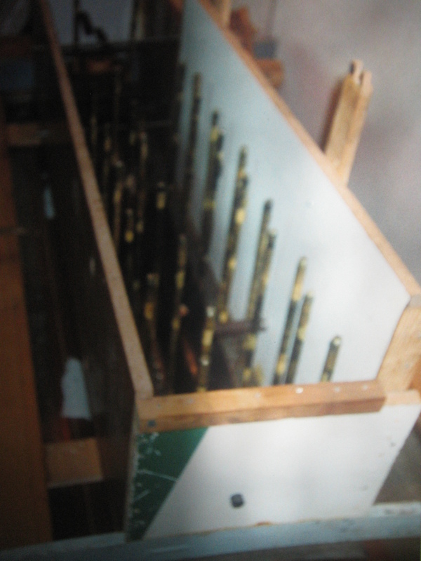

Encofrado con la armadura de corrugado ,para dar rigidez en todos lo sentidos necesarios.
Conjunto de varillas restidas de papel con parafina.para impedir la adherencia del cemento y poder así dar apriete a las placas calibradas ,o pistas.
Detalle para fijar la caja  Norton y dos trozos de corrugado roscados en su interior, para sujetar la lira de engranajes.
Una parte de cemento Portland 350 , una de arena y dos de grava fina . Agua aproximadamente 250gr /kg
 Con una barra con la punta redonda se picó para evitar huecos.

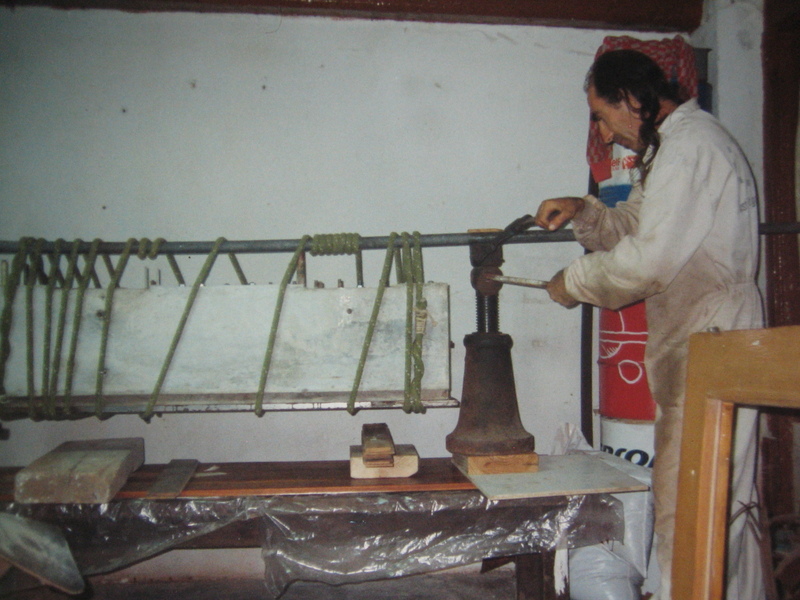

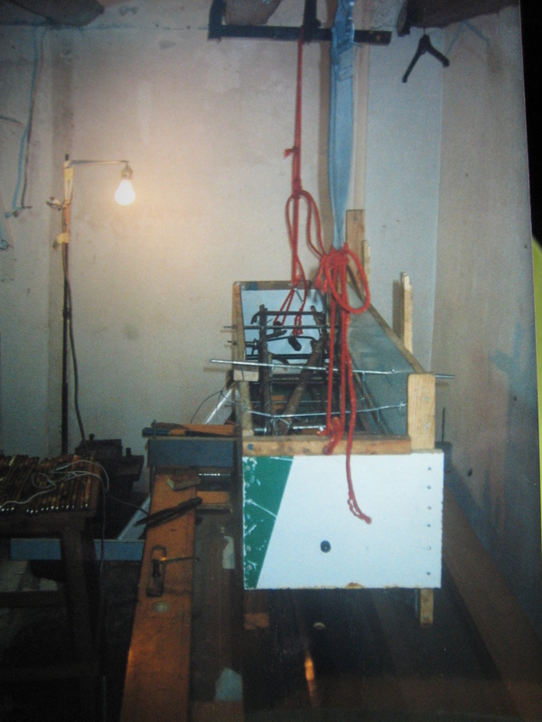

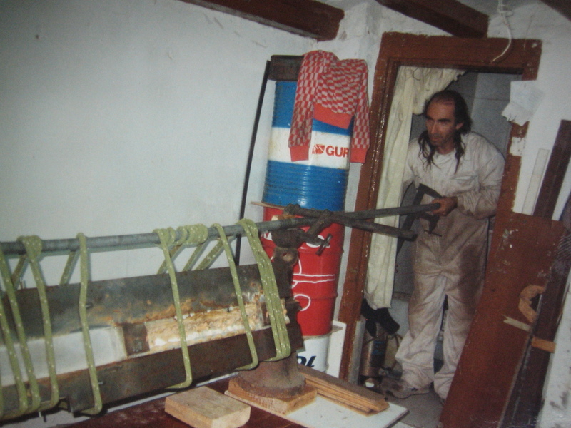

Con los medios de a bordo ,hay que dar la vuelta al elemento.
Girando ,aparece el primer desperfeco. Las sales del cemento han atacado al acero que estaba desprotegido .
Se utilizó ferronet y desapareció el óxido,aunque quedó en algunos puntos ,la huella de las sales.

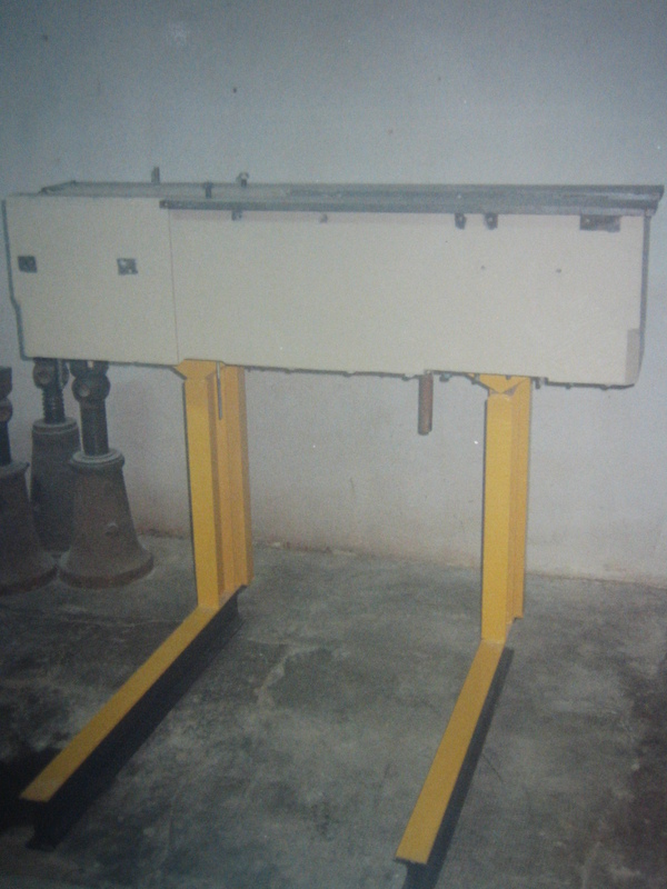

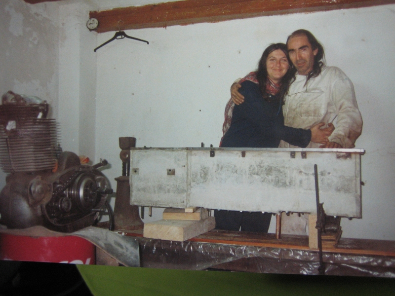

Con el elemento ,en su sitio ,todos contentos.
