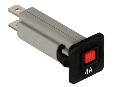

Muchas gracias por el Link Wels!
Tu te sigues manejando con fusibles ó has instalado estos diyuntores?
Re:Fusible para torno wm180
« Respuesta #25 en: 10 Marzo 2015, 21:41 »
PAZ..estos son mas sibaritas ;)..en vez de andar cambiando fusibles..como son unos vagos..SOLUCION...ponen un motor trifasico y un variador de velocidad y asi ni ponen fusibles ni cambian correas para cambiar de velocidad..ja ja .brinda
`pdta..el disyuntor que pone wells e usado algunos para otras aplicaciones y son oro molido..te olvidas de los malditos fusibles para siempre .bien

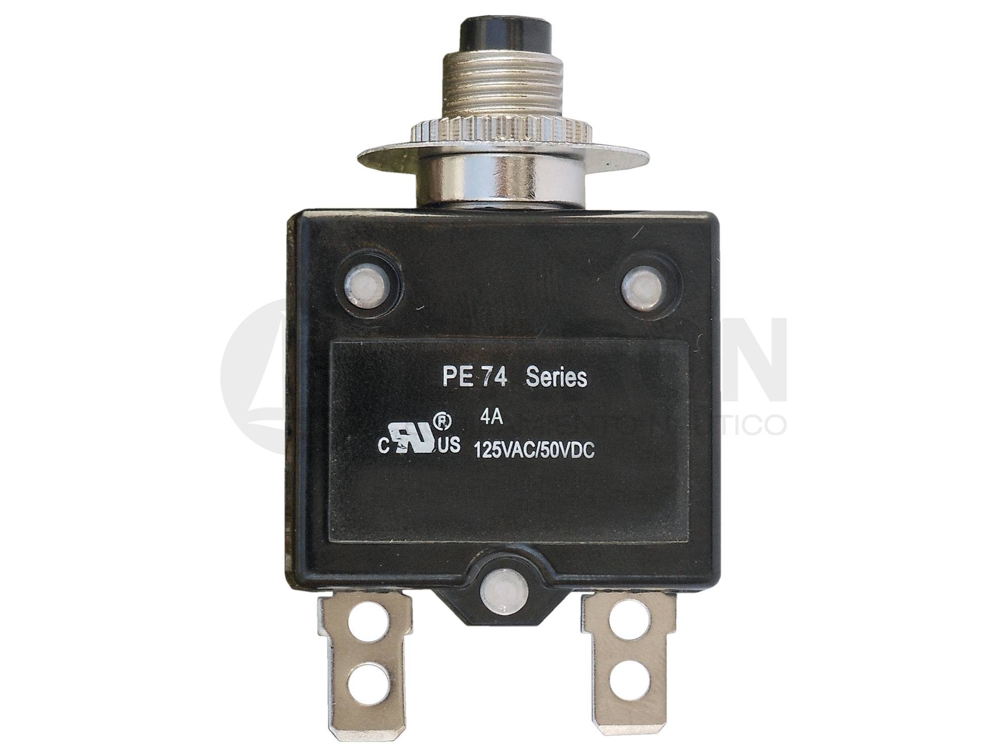

« Respuesta #26 en: 10 Marzo 2015, 22:48 »
Michel
Gracias por tu comentario!
Comprar por ebay se ha tornado prohibitivo aqui en Argentina. Aparte de la devaluacion de nuestro peso, no podemos hacer más de 2 compras anuales al exterior.
Pero encontre una casa de nautica que tiene algo parecido, creo...  .confuso2
http://www.baron.com.ar/articulo/tablero-switch-llaves-accesorio-accesorio-termico-04amp-five-oceans/T08522 tampoco son caros... y hay de diferentes amperajes.
Yo no soy tan sibarita  ;), asi que seguire con los fusibles por ahora. Solo pregunto para tener la data si sigo quemandolos.
Desconectado operario112
  • Mensajes: 808
« Respuesta #27 en: 11 Marzo 2015, 00:01 »
Ese que has puesto en el enlace te sirve perfectamente.
« Respuesta #28 en: 11 Marzo 2015, 00:49 »
Amigo Luis, el fusible que has puesto en el enlace es justo el que necesitas. Yo lo tengo en una bomba de agua sumergible y en un par de ocasiones me ha saltado y después de unos minutos cuando todo se enfría presionas el botón y sale andando.
Y te olvidas de si te salta a las doce de la noche de un 1° de Mayo . Al ratito estás torneando de nuevo.
Con respecto a desarmar el tablero no le tengas miedo, sacás la tapa y desconectás los dos cables de tu actual portafusibles y los conectás al térmico y ya está.
 Siempre desenchufando el torno antes de quitar la tapa. ;D ;D ;D
« Respuesta #29 en: 11 Marzo 2015, 01:30 »
Gracias Operario! Gracias Eduardo!  .bien
La especificacion 125 VAC/50 VDC se refiere a los voltajes?
Mi chinorris funciona a 220 voltios... no?  .idea
