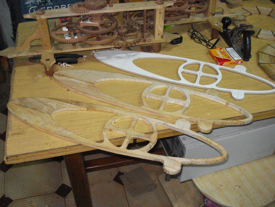

ahora toca comenzar con la armazon, para lo que hice tambien plantillas, que me sirven para marcar y luego recortar , ademas de marcar los centros para los ejes y las traviesas
detalle de las traviesas nº 5 y 8 ademas de sus pasadores nº6 que serviran despues como separadores de la pared
premontaje
eje central nº 29 y 32 con sus ruedas correspondientes
hay que seguir puliendo detalles, pero de momento los engranajes, engranan bien
continuara...

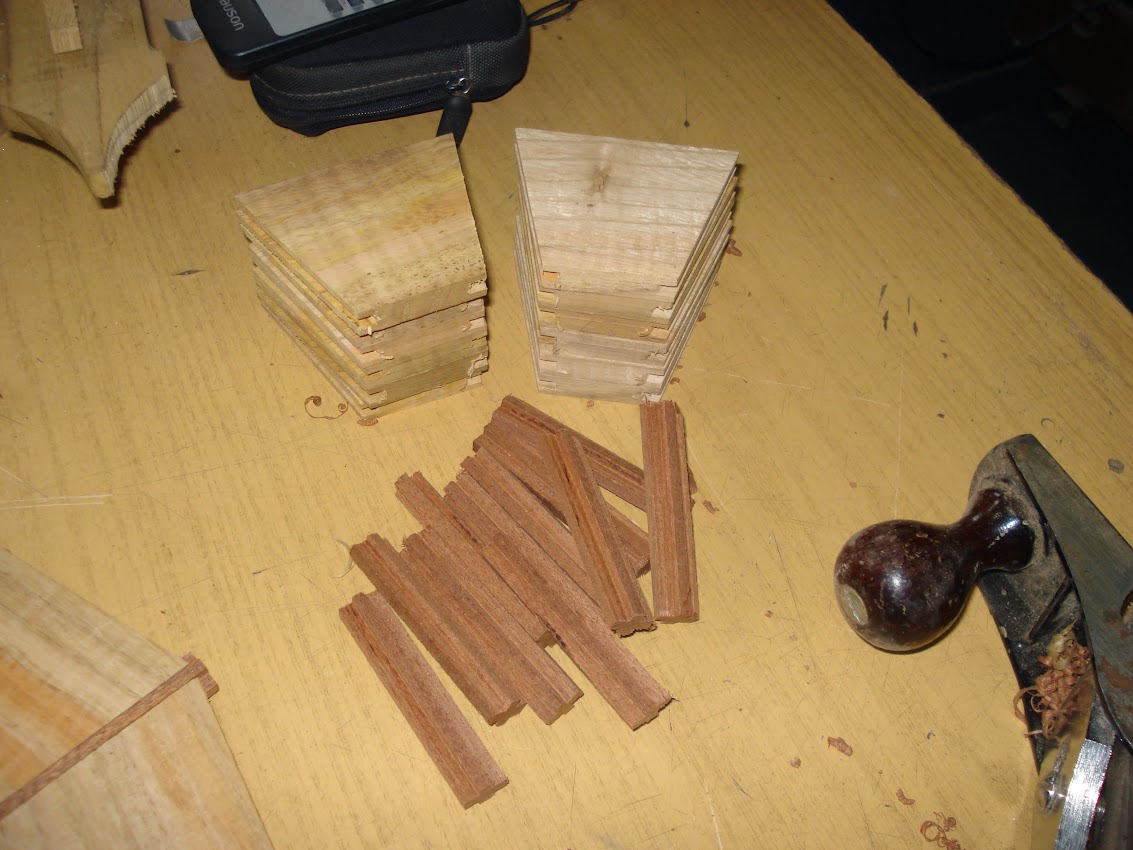

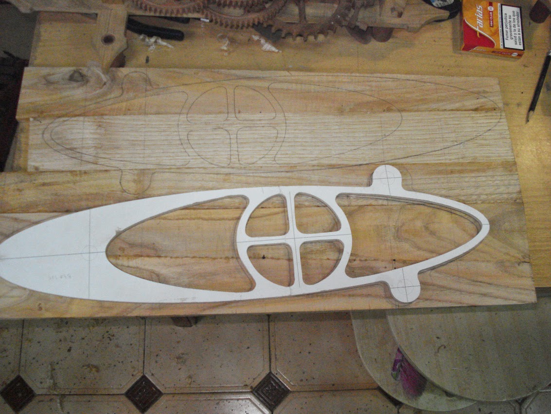

mirando por la red, he visto que algún "fabricante" coloco una especie de base, para adosarlo a la pared, y aunque no me parece necesaria, si creo que le aporte un toque estético, por lo que pase directamente a "copiar" la idea
dibuje una platilla, y ya con ellla, la copie en la madera a mecanizar para luego recortala y repasarla con la fresadora de madera

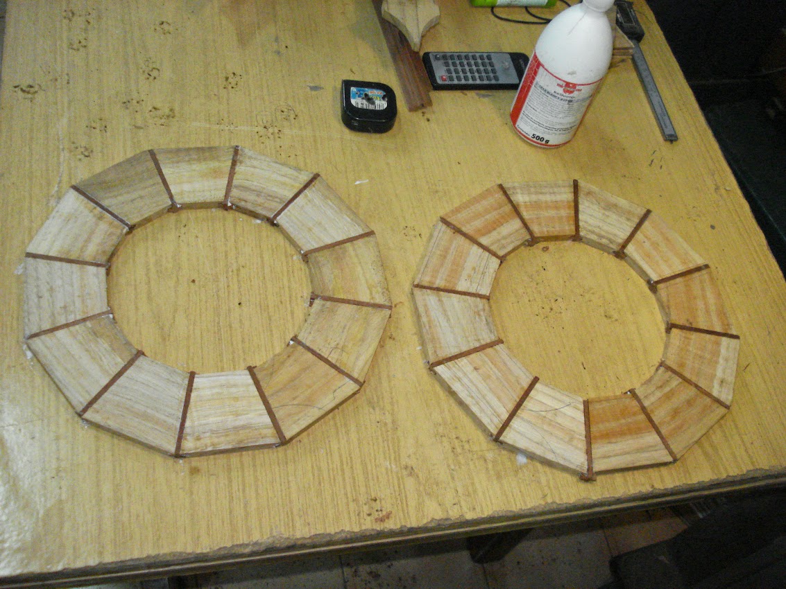

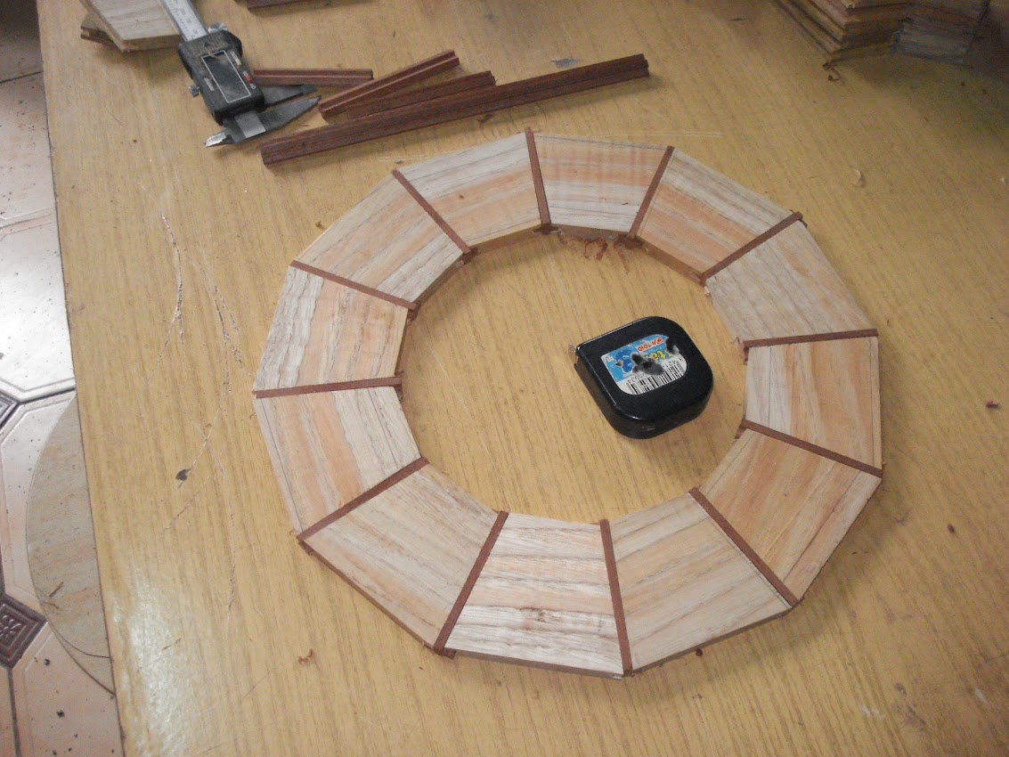

para hacer las esferas he empleado trozos de madera de 75 mm x 10 mm cortados a 15º en vez de una pieza que me diese la medida por la razon de que necesito menos material, y que me parece que esteticamente ueda mejor
he ranurado las piezas y con unas regletas en forma de + las he encolado

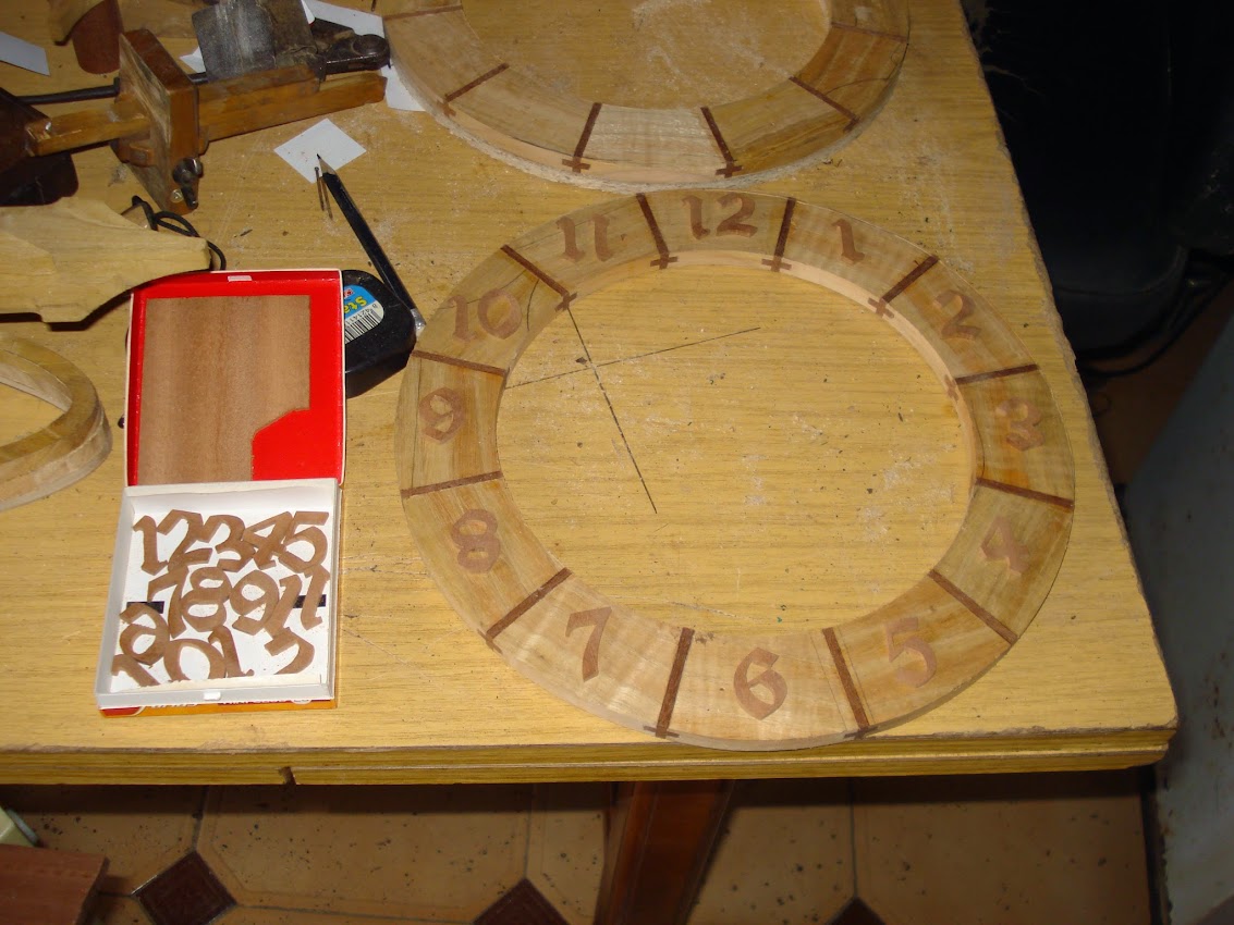

estuve dudando entre, hacer números latinos, o romanos, pero con las fuentes del word, encontré unas formas que me gustaron, así que las imprimí y ya a recortar
y asi es como quedan, estan solo "posados a mano alzada" pero solo es para hacerme una idea de como quedan y me ha gustado
lo ideal seria "encastrarlos" en la esfera, pero me parece muy laborioso, asi que en su momento los encolare
