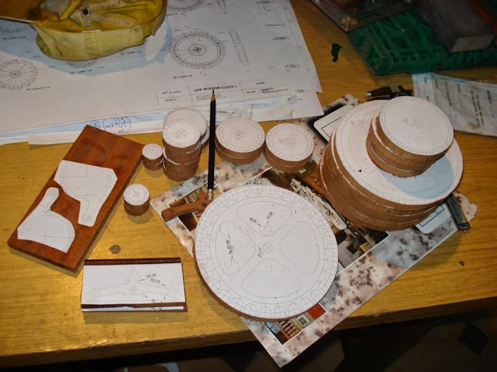

pues lo dicho, despues de hacer el primer "prototipo"  voy a empezar a hacerr dos, intentendo corregir errores y explicarlo lo mejor posible, los comentarios sobrre piezas en concreto las referenciare con ayuda del dibujo de despiece
la madera que voy a emplear es sapely y castaño, porque es de la que dispongo en un centimetro de espesor
me gustaria emplear olivo y boj, por su dureza consistencia, desgraciadamente, aqui me resulta muy dificil de conseguir, y la que he visto por la red me parrece carisima, asi que intentare arreglarme con lo que tenga a mano
comienzo por pegar los dibujos para su posterior mecanizado
recortar
taladrado de los ejes, es importante hacerlo lo mas exacto posible, los centro con ayuda de una "aguja"
y... a taladrar uno a uno
aprovecho , para taladrar en la pieza del escape 22 porque me facilitara su posterior recortado para las curvas de menor radio
ahora a redondear las ruedas, para colocarlas en el plato me mecanice un eje con casquillos de varios diametros
PD para subir los planos me encuentro con que pesan demasiado para colocarlos en hilo, asi que los comprimi en zip y quien los quiera que me de su mail y se los envio

continuamos, despues de redondear las ruedas y dejarlas al diametro correcto, comenzamos a recortar los dientes, esto es sobre todo para eliminar la mayor parte de material para que las pasadas en la fresadora sean lo mas suaves posibles
ya puestos me he fabricado otro mandril de 12 mm de diametro para sujetar los engranajes mas pequeños
comienzo a mecanizar la rueda del escape nº25 en el plano de despieze, es una de las piezas mas delicadas ya que los dientes que coinciden con la veta longitudinal de la pieza son muy fragiles y no es raro que se rompa alguno, ah y de paso enseñaros mis reyes de este año, es un divisor  chinorris de rdgtools pero viene con cabezal y discos de agujeros
como sucedio y con lo cual  >:( >:( >:( a hacer otra y por su puesto esta no la tiro pues cabe la posibilidad de que la pueda necesitar, asi que de momento la guardo
añadir que esta es justamente la razon por la que queria emplear olivo o boj para estas piezas, porque tienen una mayor consistencia para el mecanizado
otra manera de redondearla, ya que en el torno tenia el divisor montado
