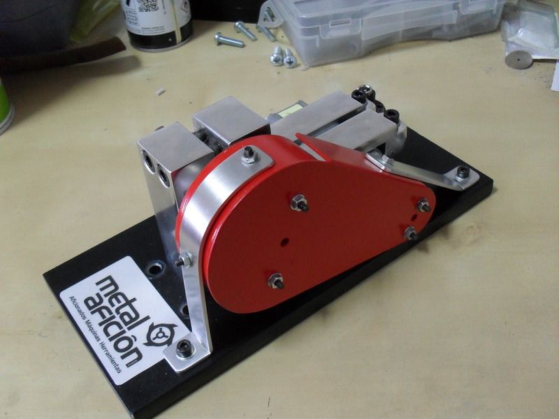

Re:Rectificadora casera para torno pequeño edicion Metal Afición
« Respuesta #56 en: 23 Abril 2015, 12:14 »

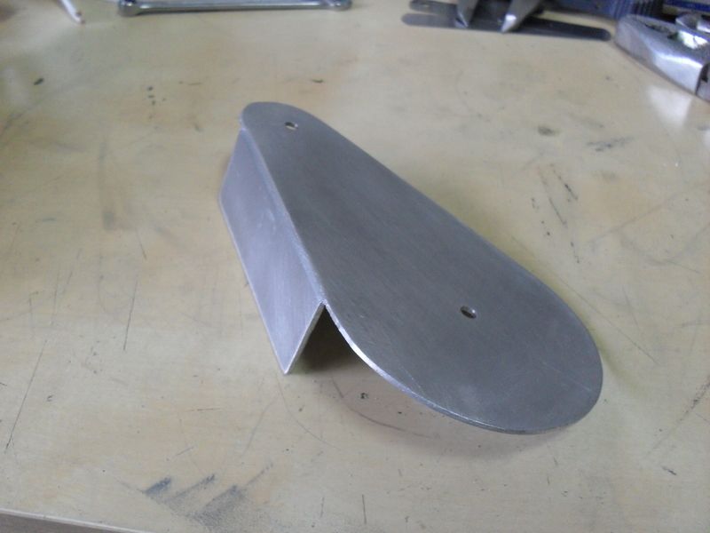

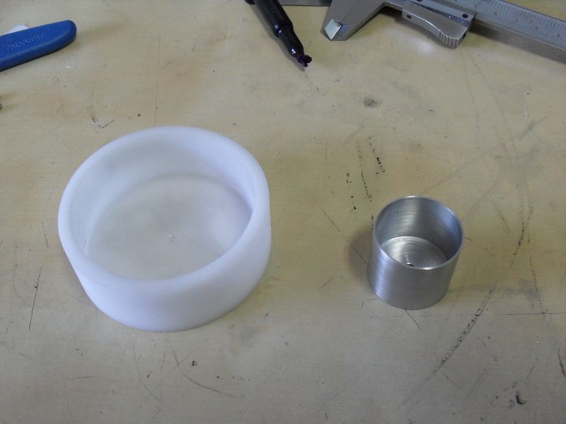

Hola a todos. Pues ya tengo el protector para la correa. Al final he optado por un diseño basado en una chapa doblada y unos cubiletes torneados cubriendo  las poleas.
Estos son los cibiletes torneados, uno de delrin y el otro de aluminio, no por nada en especial, sencillamente porque tenia esos trozos ya cortados...

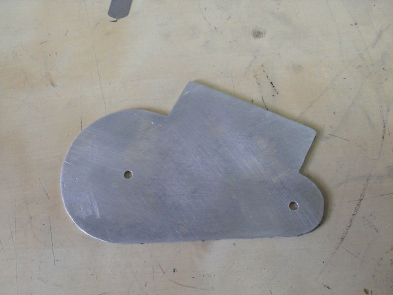

El cuerpo del protector lo he cortado de una plancha de aluminio de 1,5mm. He medido la distancia entre los centros de las poleas, dos circulos con un compas y a recortar con la sierra de calar

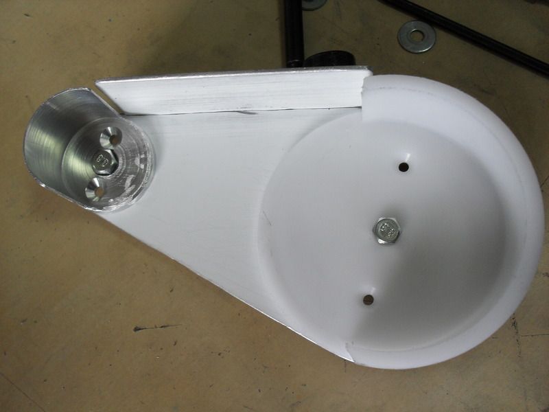

Para plegar la pestaña practico un ligero corte en el lado interior del pliegue. Asi el corte guia el plegado para que este vaya recto y el el sitio adecuado. Sobra decir que no tengo plegadora  :-\
El siguiente paso es fijar los cubiletes a la plancha y recortar la parte sobrante de estos para que  pase la correa, y ya no queda mucho.

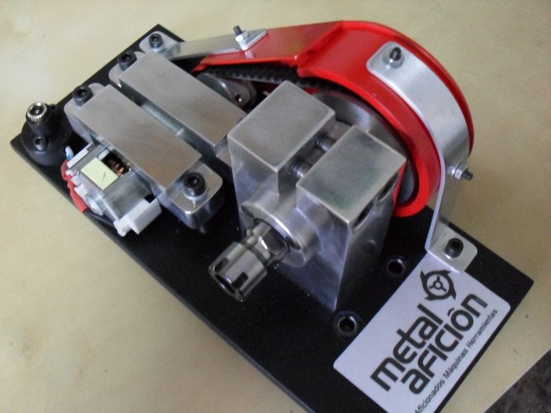

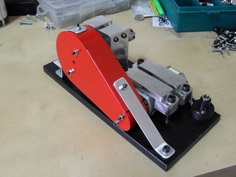

Pues tras currarme unos soportes de aluminio y dar un poco de color este es el resultado.
Espero que os guste. Un saludo!!

Ahora si te doy un NOTABLE ALTO... .palmas .palmas .brinda .brinda me gusta mucho como a quedado ahora si esta todo perfecto y protegido .brinda
pdta..compra 6 tuercas ciegas para rematar lo que sobresale del tornillo ;)
