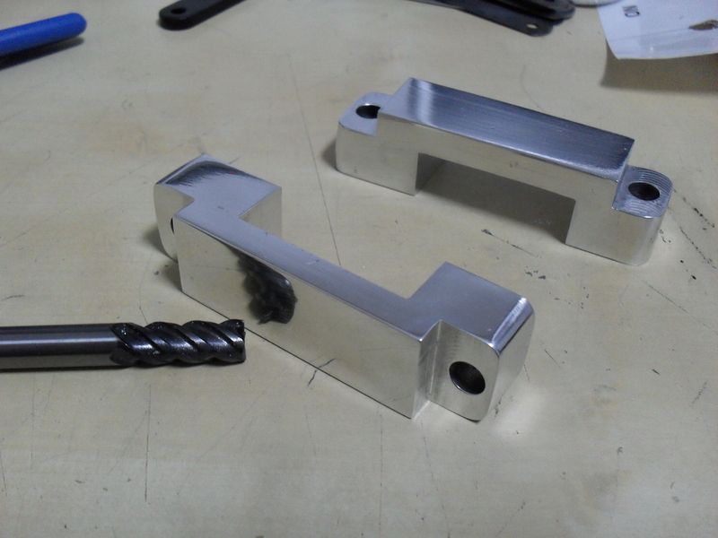

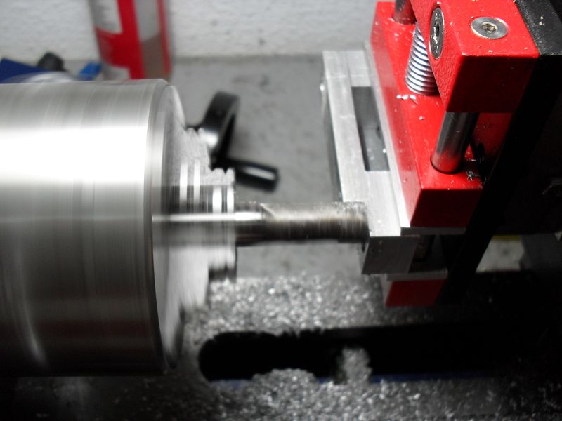

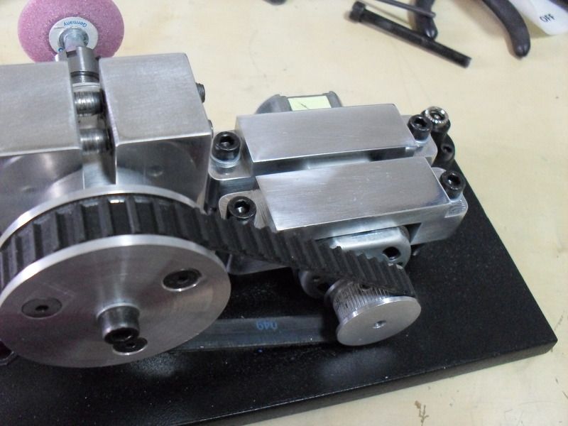

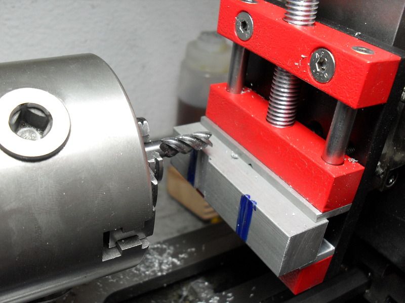

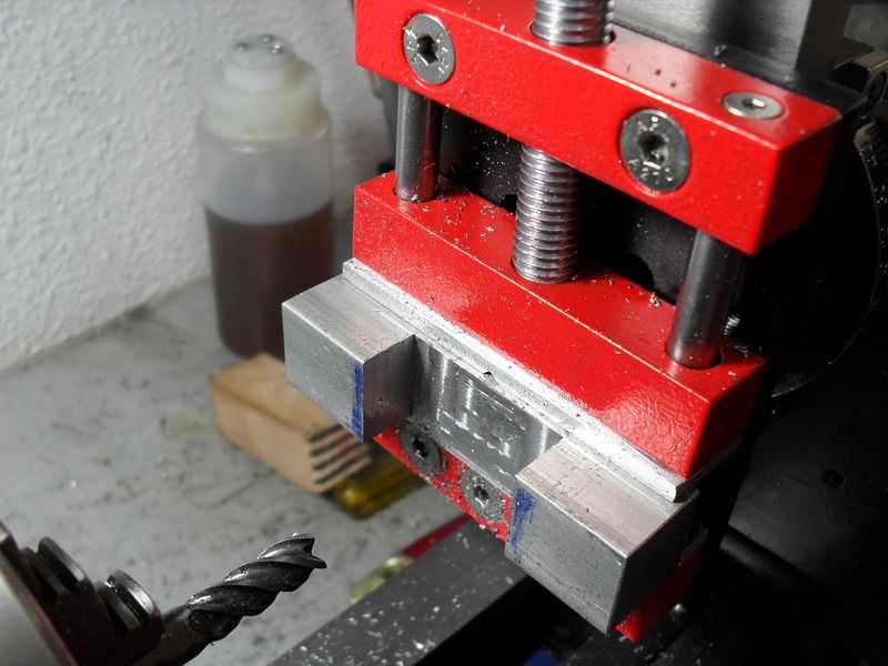

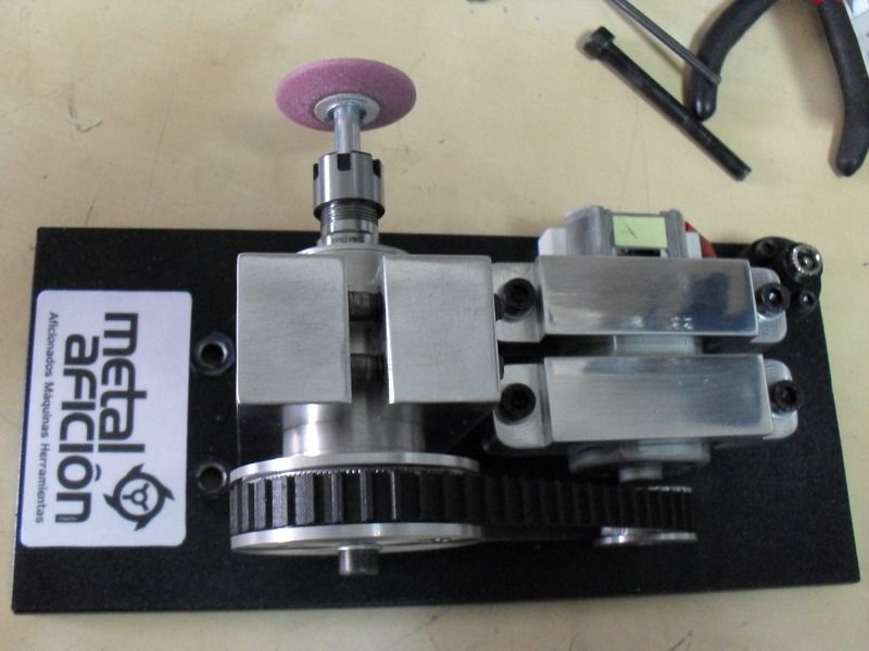

Hola a todos. Como no me gusta llevarme asignaturas pendientes, pues me he puesto con los nuevos anclajes del motor.
La verdad es que la mordaza se ha portado muy bien.
Tras redondear los cantos, lijar un poco y pulir aqui estan.  Los huecos para alojar el motor si os fijais estan desplazados, no es  fallo, en las dos estan igual. Es para que el motor quede mas alejado (y tensar  la correa) usando los mismos taladros de la pletina base.
Espero que estos anclajes os gusten mas. Ahora a ver si me curro un protector para la correa...
Re:Rectificadora casera para torno pequeño edicion Metal Afición
« Respuesta #39 en: 15 Abril 2015, 14:01 »
Muy bien...me gusta haber sido el malo de la pelicula habiendote dicho lo que todos pensaban pero no decian de las escuadras guarras sujetando el motor...ESTAS NUEVAS BRIDAS SI ESTAN DE ACUERDO CON EL RESTO DEL TRABAJO .ereselmejor .brinda..ahora hazme feliz y fabricate un protector de la correa y ya tendras un trabajo perfecto y bien acabado..a la par que mas seguro al usarlo .bien

« Respuesta #41 en: 15 Abril 2015, 17:27 »
Gracias a ambos. Michel, te agradezco que hayas sido el malo, porque aunque nadie me hubiera dicho nada sabia que esas escuadras no eran lo adecuado, pero si nadie me hubiera dado el tiron de orejas creo que no me hubiera arrancado a hacerlas.
Ahora tengo una duda con el cubre correa. He pensado simplemente en hacer un protector que cubra la polea grande, como lo hacen los protectores que cubren las muelas de las esmeriladoras de banco, y no algo que cubra toda la correa en su recorrido, ya que si se rompiera o saltara la correa, con el protector sobre la polea seria suficiente para que la correa no saltara disparada.
Que opinais?

yo cubriria todo el recorrido, te va a costar lo mismo. y protejeras el conjunto de roces o problemas. asi te despreocupas y el efecto va a ser lo mismo.

Hombre lo mismo lo mismo no me costaria. Si es solo cubrir la polea lo puedo hacer facil, torneando una tapa (como un cenicero) con un lado fresado abierto pasa que salga la correa, y puedo sujetarla a la pletina con una escuadra o similar. Si es para cubrir la correa completa la cosa se complica. Tendria que hacer una pieza mas grande, con una forma mas compleja, con fresados mas elaborados (lo cual me complica la cosa bastante, ya que cosas de cierto tamaño no puedo fresar), o soldar piezas (no tengo soldador)...

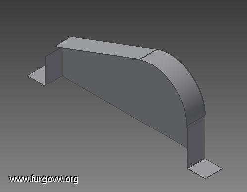

Con su permiso.
mira esto es lo que pensba yo
Seria una chapa plegada y la parte curva la puede agregar con unas solapas y unos remaches o tornillos.
Desde mi humilde opinion, y si no te l hago yo y te la mando.
