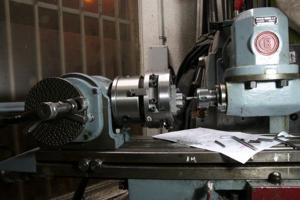

Y dándole al coco, ideé y preparé un accesorio que me permitió montarlas en el plato desplazable y, estando este cogido en el cabezal divisor, mecanizar los extremos de las chavetas en la fresadora, con todo cuidado y control.

Vista del montaje en la fresadora: cabezal divisor con el plato con las garras exteriores cogiendo al plato desplazable en el que va atornillada la plataforma intermedia y a esta la pieza sujeta chavetas, con una chaveta cogida, uno de cuyos extremos está siendo mecanizado con una fresa de 6mm.
Detalle:
Tras los primeros tanteos, con un trozo de cuadradillo de prueba, se va descentrando el plato desplazable en un eje y en otro, hasta conseguir centrar el semicírculo a mecanizar con el eje del cabezal divisor.
Luego simplemente se van mecanizando ambos extremos de cada chaveta: Primero un extremo, luego se desmonta y da la vuelta y se hace el contrario. Se mide la longitud y se corrige, ajustando, con el tornillo de tope (el de la contratuerca), hasta conseguir la longitud final de la chaveta.
